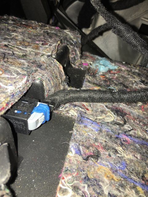

Sono riuscito a toglierlo, mi manca il cavo dell'uso che non si sgancia
Ciao puoi spiegare come hai fatto? Grazie
Quoto la risposta del capitano anche se nel caso in cui ci fosse qualcosa di rotto o deformato devono sostituirlo.
