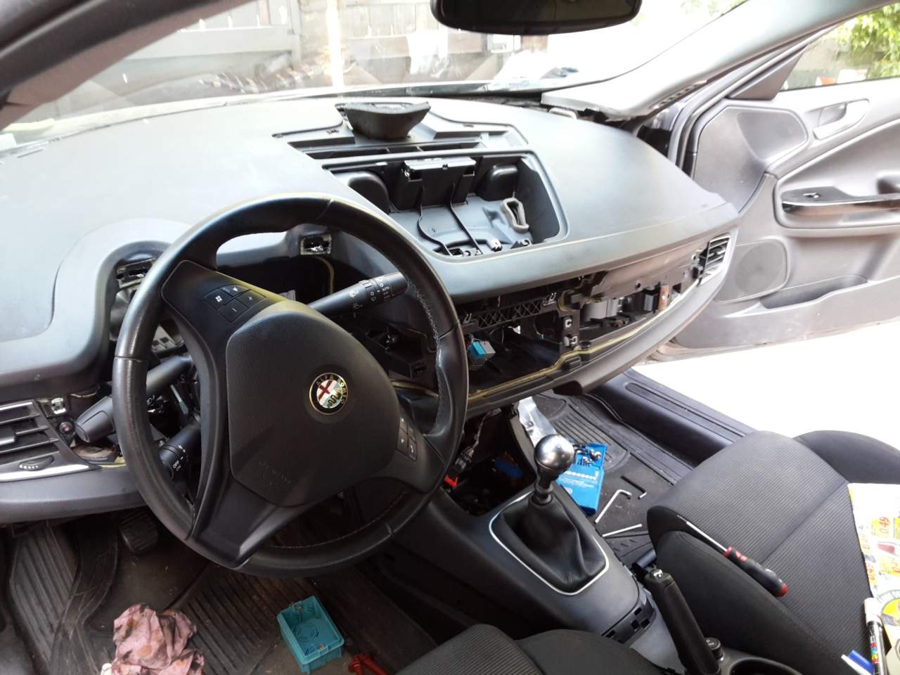

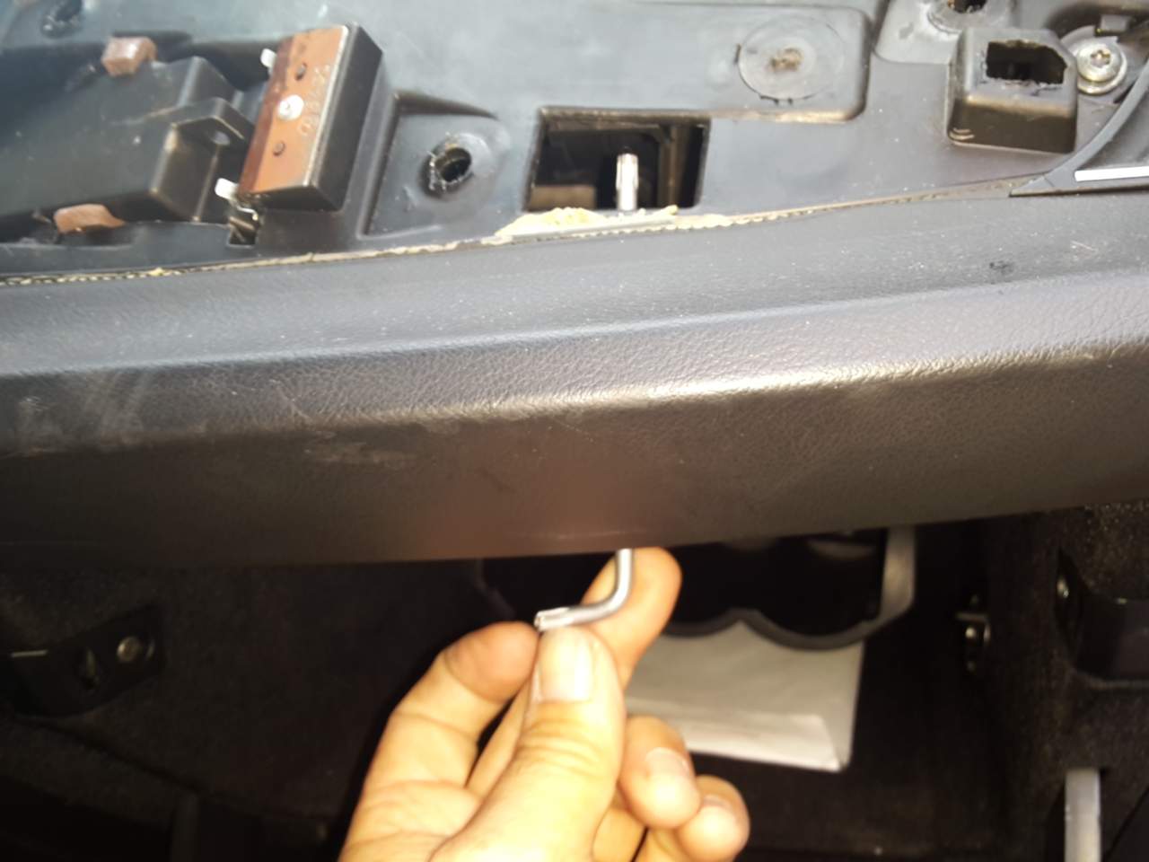

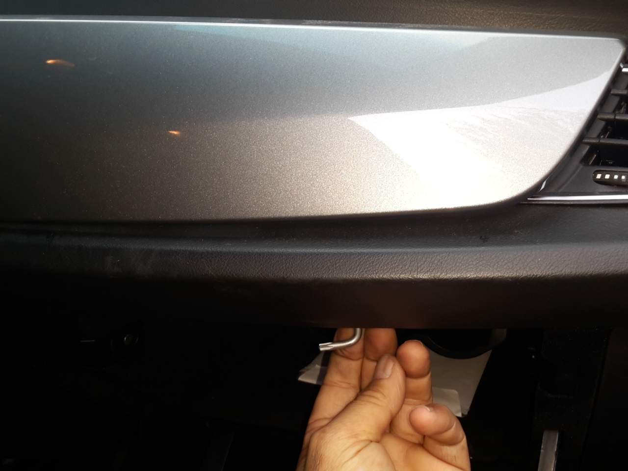

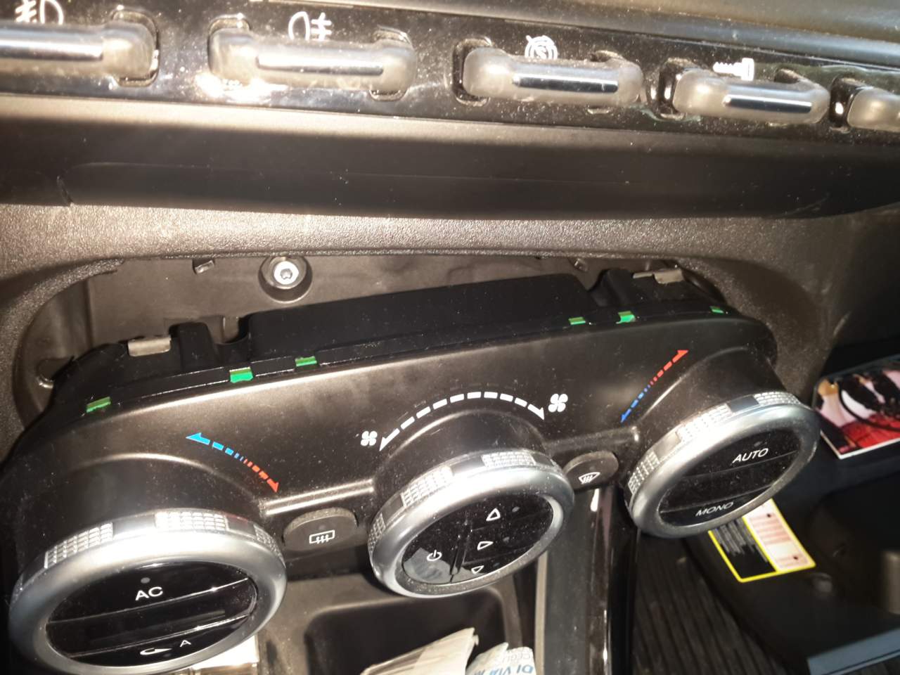

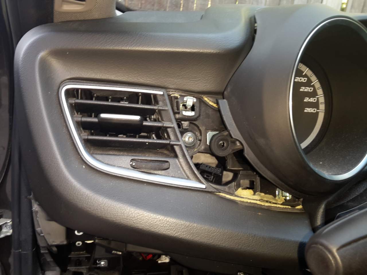

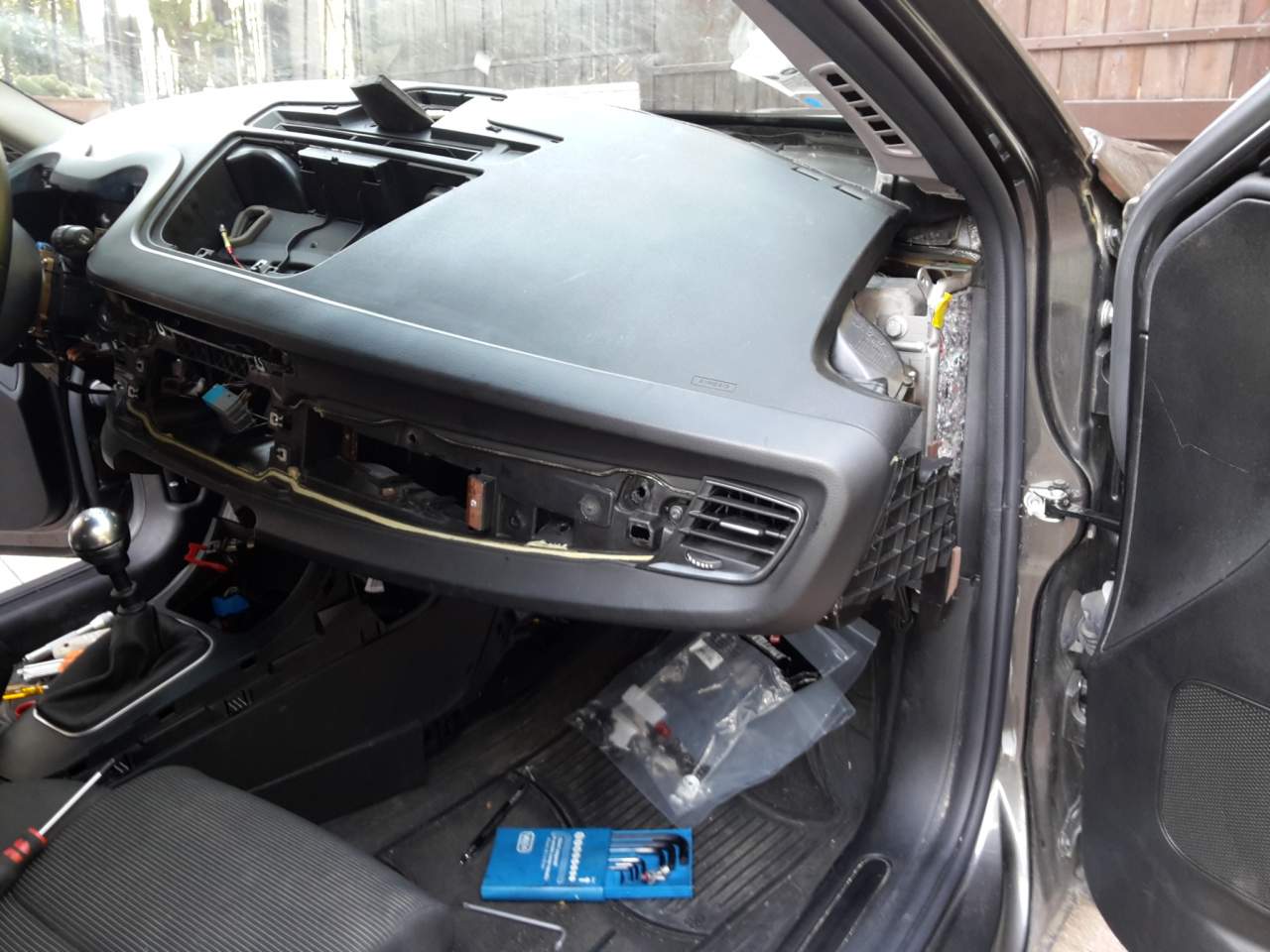

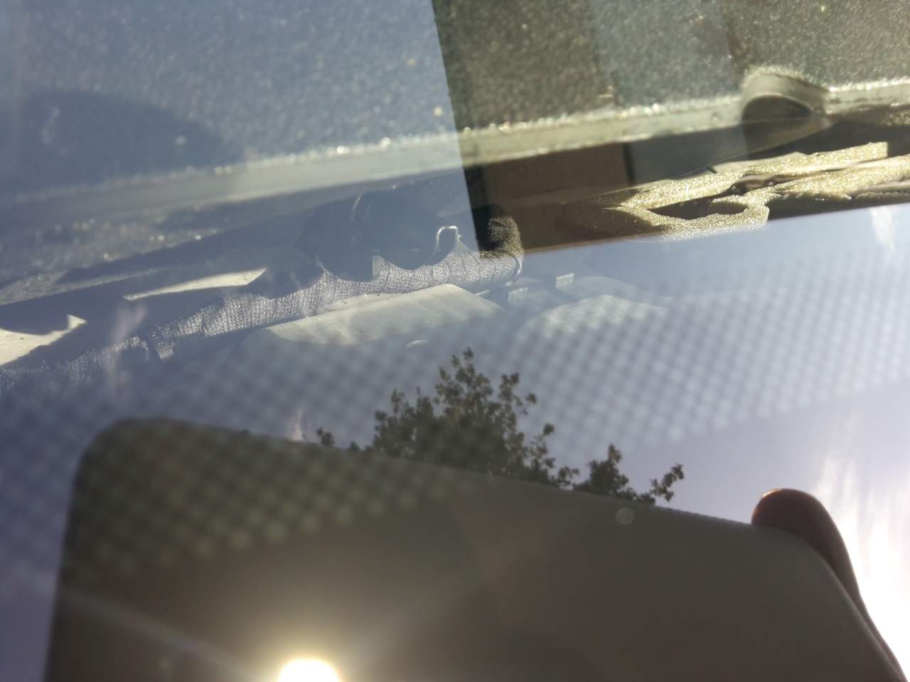

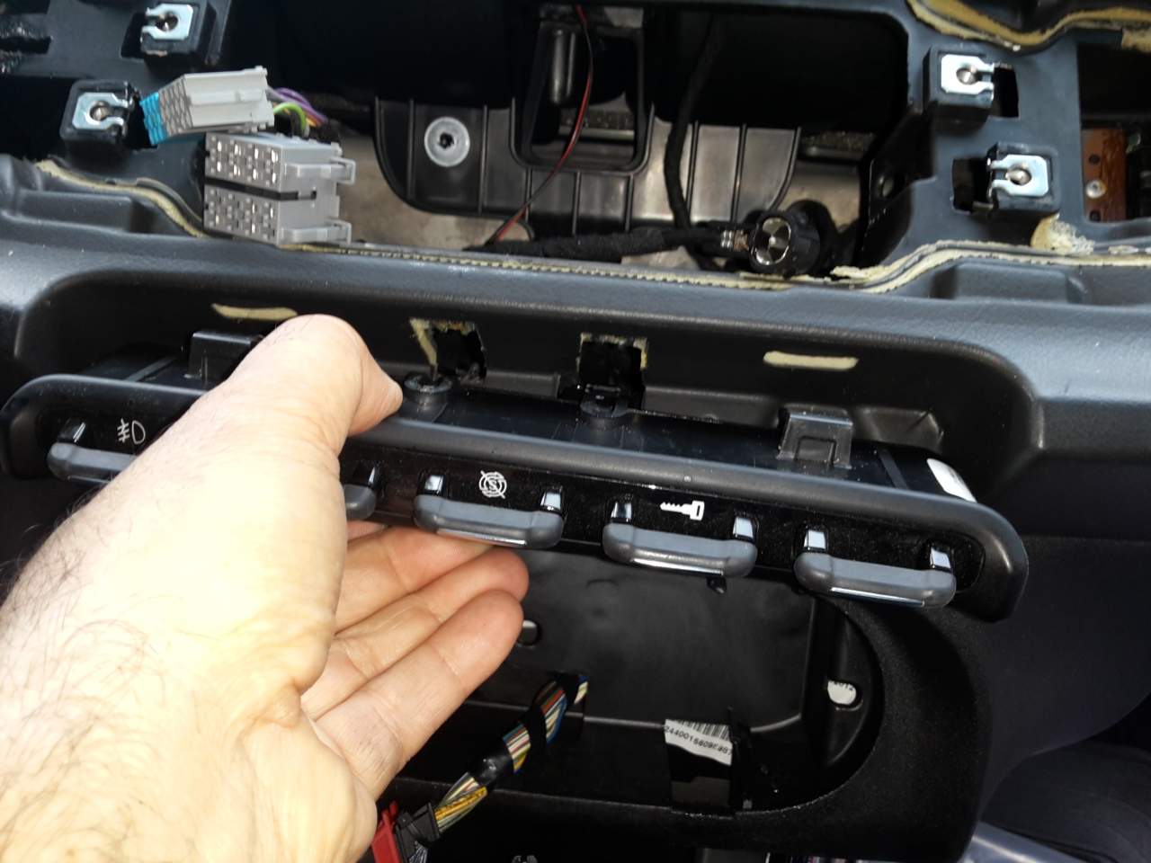

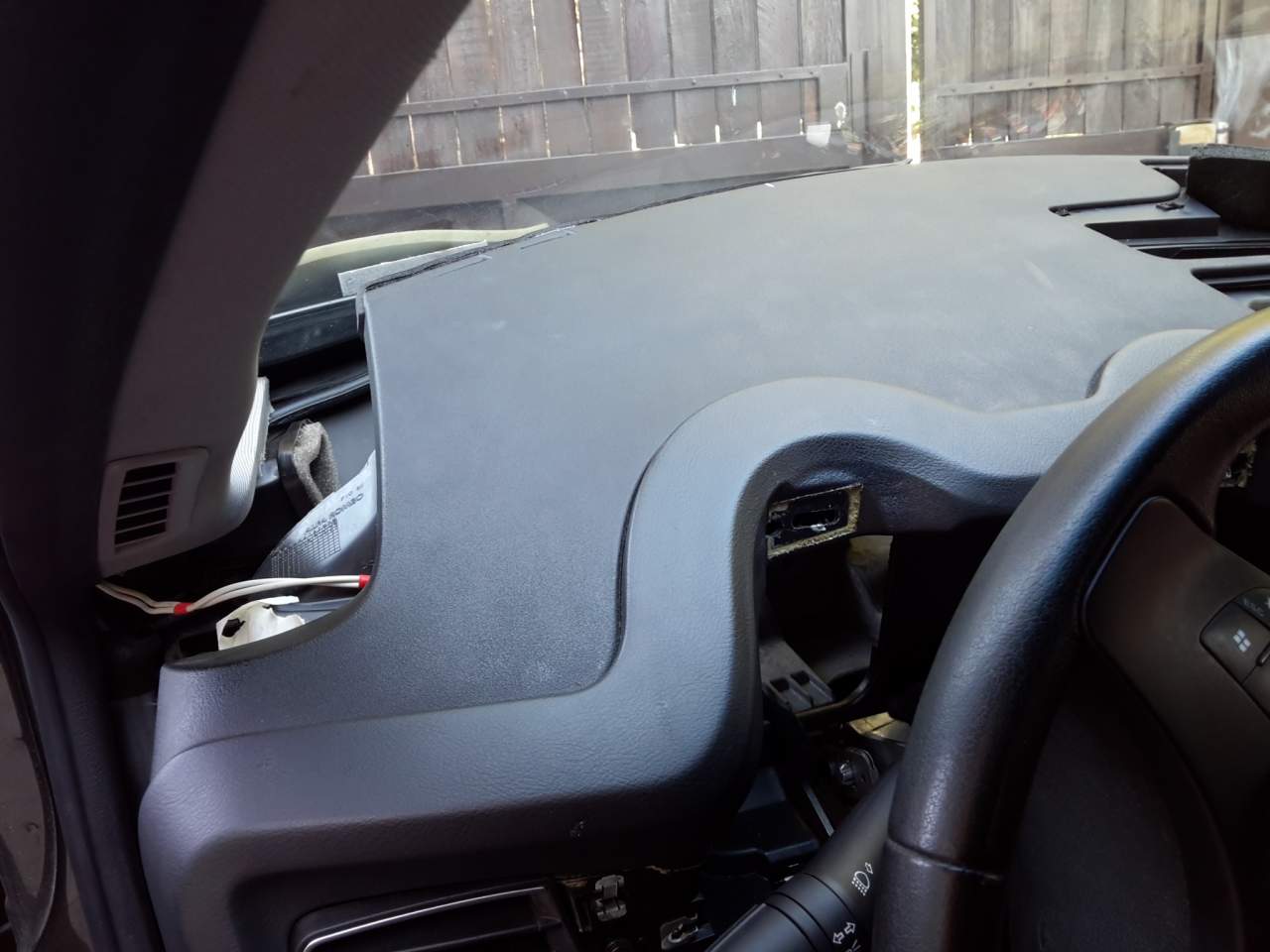

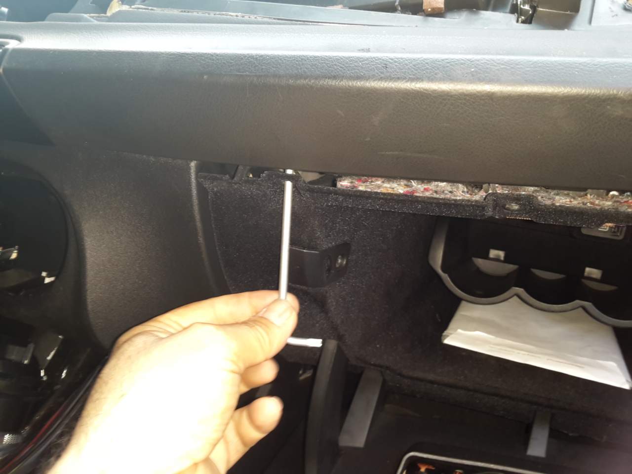

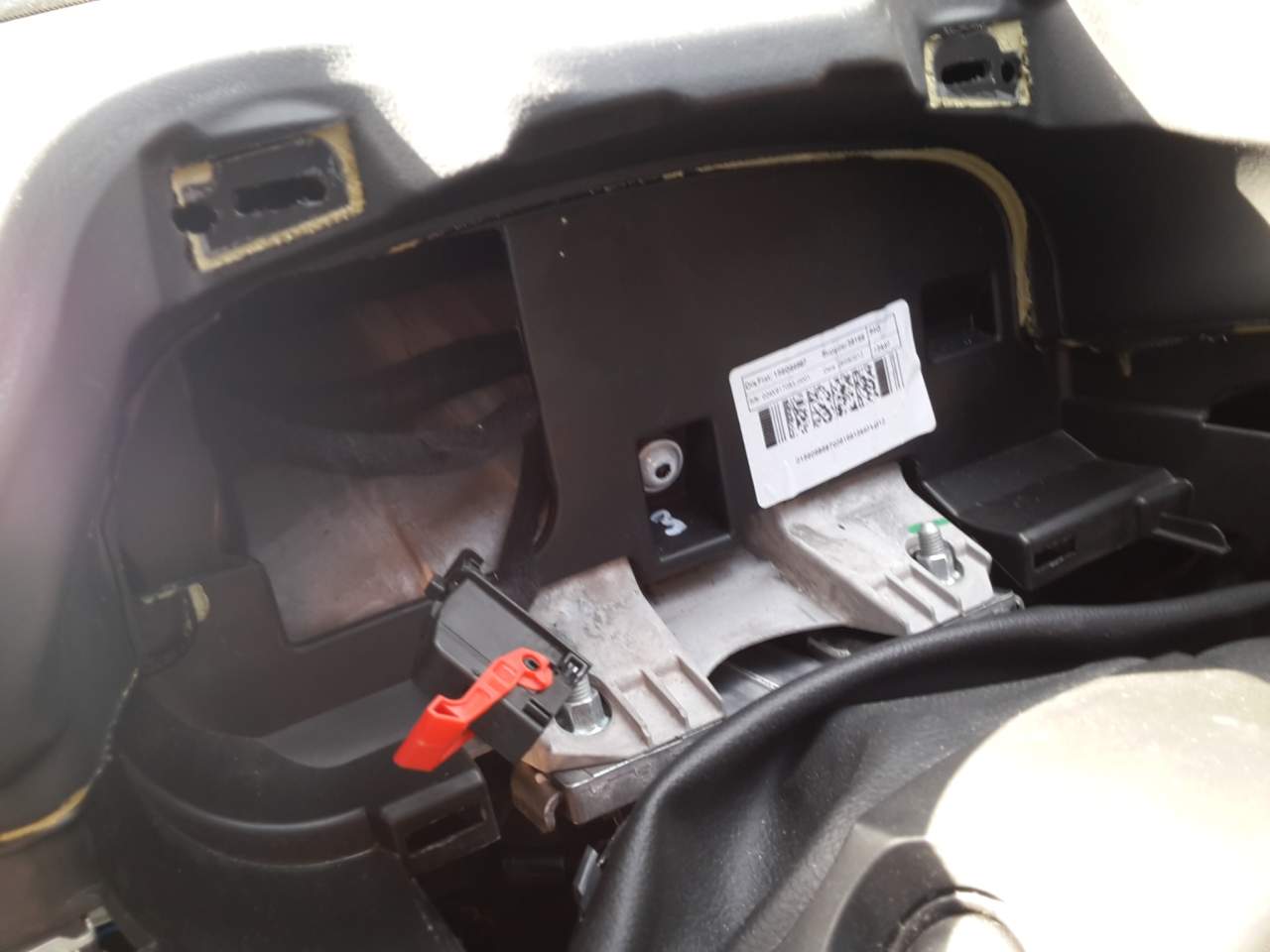

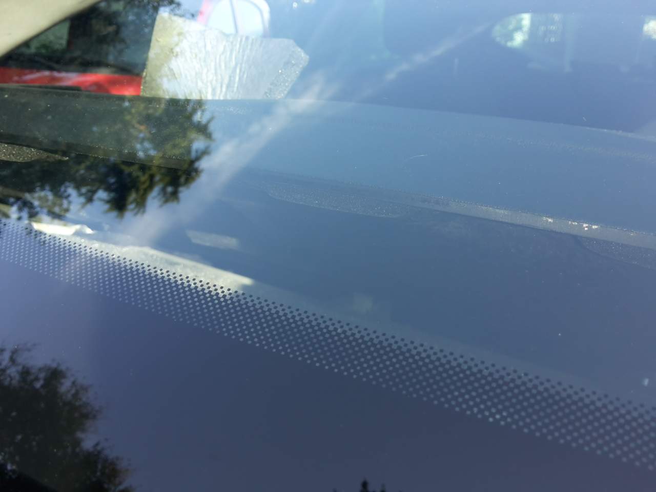

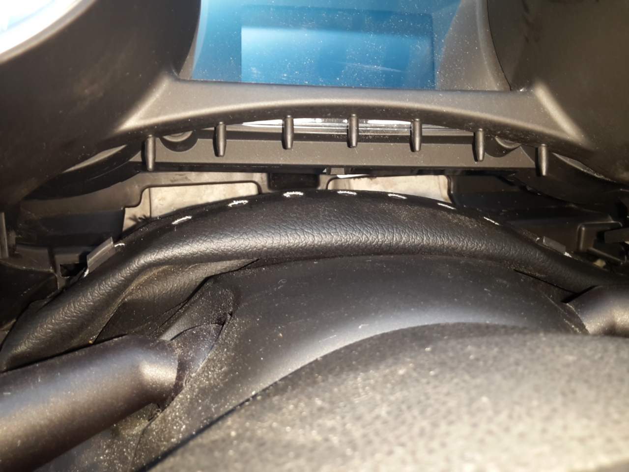

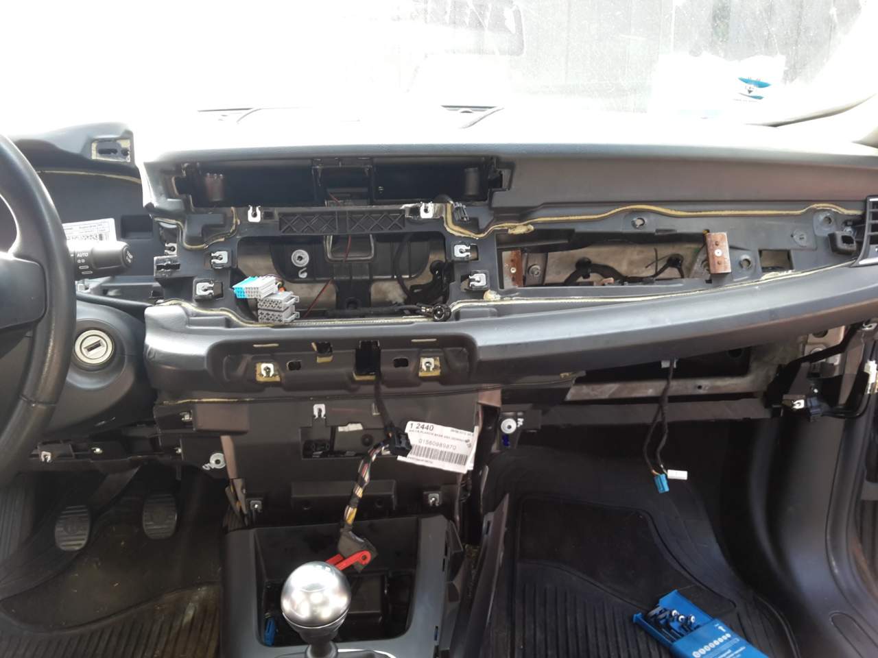

Ciao sono un nuovo iscritto volevo dirti che questo fantomatico rumore battito/vibrazione lo hanno tutte le versioni giulietta anche il nuovo Modello MY2014.Io dopo due anni ho risolto da me il problema definitivamente... il problema e' generato dal cruscotto stesso che non e' stabile nelle guide e genera questo rumore piu' o meno intenso legato anche alle variazioni termiche.La soluzione e' solo lo smontaggio del cruscotto e sistemazione appoggi.. tutte le altre soluzioni che girano sul forum sono solo pagliativi...
Lascia stare l'assistenza che tanto non perdono tempo allo smontaggio del cruscotto.. Io mi sono messo si santa pazienza e in una giornata l'ho smontato e rimontato apportando delle dovute modifiche affinche' il cruscotto rimanesse saldo e ben fissato .. ora puoi dare i colpi che vuoi sullo stesso per testarlo niente piu' rumore...
Ho eseguito una serie di foto che dimostrano le varie fasi dello smontaggio...
Re: Problema vibrazione cruscotto AIUTATEMI
E le foto ?
Le foto sono tante circa 120 mostrano tutte le fasi :smontaggio strumentazione,smontaggio autoradio,smontaggio bauletto,smontaggio regolatori Aria Condizionata,tunnel centrale,ecc.. ne metto alcune per ora ...
