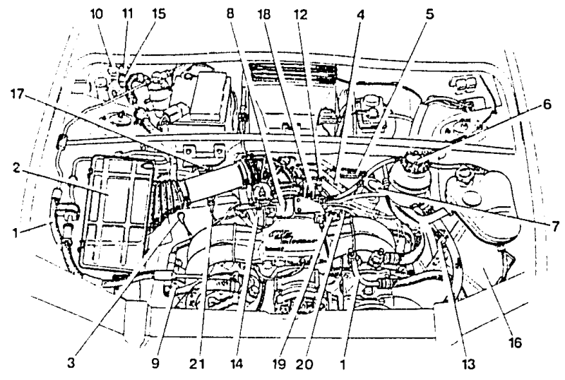

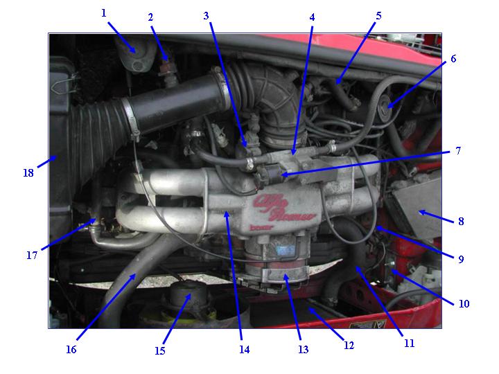

..hai ragione mi son sbagliato nelle immagini nella legenda
il sensore temperatuta motore non c'è..
..comunque ha quest'aspetto:
http://alfaimola.free.fr/technique/injection/temperature/index.html
è quello della prima immagine, la parte filettata da fuori non la vedi,
vedi solo l'esagono e il connettore (vaghi ricordi plastica blu ma
con il cavo agganciato il blu mi sa non si vede)..
..è avvitato sul fianco di una delle 'basette' che stanno tra il ragno
in alluminio e le testate, dove c'è anche la sede per gli iniettori,
in quelle basette ci circola l'acqua in arrivo dalle testate
per cui è un buon punto per mettere il sensore..
..dovrebbe essere il n°4 in questo schema del catalogo Eper:
FIAT ePER
quindi sul retro della basetta lato passeggero;
c'è un altro sensore (n°10 nello schema eper, retro basetta lato guida) che
non dovrebbe centrare niente con l'iniezione (forse è per la spia tempertura
del cruscotto) ma nel dubbio puoi pulire il connettore anche di questo..

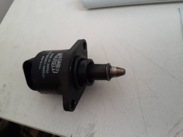

Iniziate le operazioni di "restauro" stamattina sono riuscito a cambiare una delle bobine di accensione, una menata pazzesca, poco spazio per svitare e avvitare, dadi che cadono a terra, per recuperarli ho dovuto inventarmi un attrezzo con nastro biadesivo. Pulito i contatti 12V con spray a secco. Domani l' altra che ha più spazio di manovra. Smontato il motorino del minimo il "pirulacchio" non era sporco ma di più!!! Posto foto per chiarire una cosa: il condotto di alluminio nel quale si inserisce il motorino devo pulirlo con uno straccio imbevuto dello stesso pulitore del corpo farfallato, sulla punta ho tolto già i residui di sporco oleoso ma vedo che più sopra il "cilindro" è inserito in una specie di di altro cilindro scuro che sembrava ingrassato. Devo rimettere un pò di grasso in quel punto e tenere la punta pulita invece?
Bella foto..da qualche parte ne ho uno smontato nel garage di
mio padre ma non ricordo più in dettaglio se la parte che scorre
è il cilindro nero oppure la parte metallica intena..
..per togliersi la curiosità puoi collegarlo ai connettori da smontato,
vaghi ricordi già al momento in cui si attiva il quadro con la chiave
dovrebbe muoversi (fa un check di funzionamento e si riregola
per compemsare l'usura) e nel caso vedi come funziona..
..comunque se hai trovato del grasso sul cilindro nero
dovrebbe essere lui che scorre dentro ad una guarnizione di tenuta
che sarebbe invece la parte ancora più larga..
..un filo di grasso sul cilindro lo metterei se nella pulizia è stato tolto,
se c'è l'hai il tipo da cuscinetti e resistente alta temperatura,
è molto tenace, lo vendono in barattoli anche piccoli,
sennò uno qualunque tanto lì le temperature non salgono troppo,
anche quelli in spray al litio o altro tipo bombolette da ciclisti,
ne basta poco, messo sul lato vicino alla guarnizione di tenuta
in cui scorre più che verso la punta, poi si distribuisce da solo
sul cilindro fin dove serve durante l 'uso..

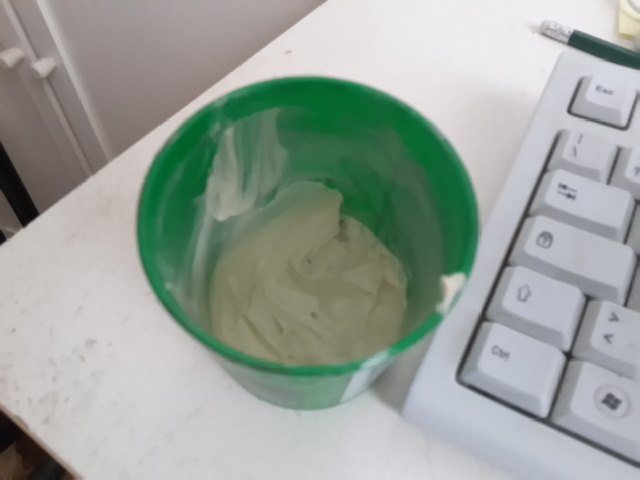

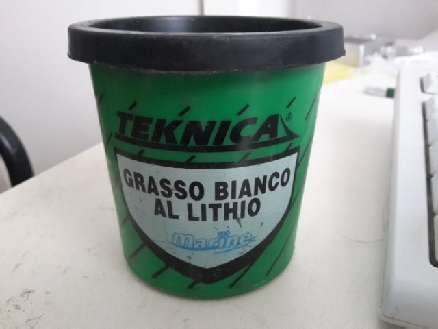

Questo è il grasso al litio di cui dispongo è bianco e un pò denso pensi che vada bene? magari ne metto veramente poco per non imbrattare tutto? Oppure ho un grasso classico di quelli color arancio/marrone un pò più fluido ma siamo lì. Te lo chiedo prima di rimontare perchè per una bomboletta di grasso spray mi hanno chiesto (qui vicino, non ho molto tempo per cercare) 13euri (...):mad:
Inoltre penso di grattare con la cartavetra la basetta su cui sono collegate le masse vicino alle bobine, ho visto della patina biancastra sopra e sotto, segni del tempo...
..si vai tranquillo di grasso in barattolino..basta metterne
molto poco, tipo quello che hai trovato allo smontaggio..
..il più denso che hai (poi con il calore tende a fluidificare)..
..la bomboletta la ho citata solo se non avevi altro, poi
alcuni di quelli in bomboletta sono un po' troppo leggerini..
Ps.: non ricordavo che la punta del motorino era in metallo,
meglio così dovrebbe durare..se uno avesse bisogno di cercare
il ricambio credo un nome gettonato sia "attuatore (del) minimo)"
..per curiosità, visto che all'epoca non ci avevo dato molta attenzione,
con un torcia si vede il materiale nel condotto del corpo farfallato
su cui va a sbattere/chiudere la punta del motorino?
..alluminio? riporto in acciaio? riporto in plastica?

Finito di installare anche l' altra bobina, più facile; per i cavi massa cacchio non sono riuscito, i dadi sono stretti in maniera industriale, con una chiave a pipa a L non ce l' ho fatta, pazienza per ora (ci vorrebbe un avvitatore, o un trapano). Rimisurate le vecchie bobine hanno una differenza di 500 ohm e secondo me il fatto che davano scariche differenti non era positivo. Penso di aver fatto bene a cambiarle entrambe, adesso la scarica sulle candele è uguale.
Domattina rimonto il motorino, intanto ho dato altra pulita al cilindro dove si immette, era nero. Era visibile anche il condotto bypass, ma rientra verso il corpo farfallato con un gomito e non è accessibile, tutto sommato non c' era tutta questa sporcizia, più che altro un velo nero di polvere grassa. Per quello che sono riuscito la parte dove si ficca il pirulacchio secondo me è alluminio ma è molto piccola e di giorno anche una torcia non fa vedere nulla. Poi l' Alfa è estremamente bassa e il cofano con le cerniere davanti costringe a lavorare di lato, stasera la schiena non la sento quasi più :lachen001:.
Ho dato un' occhiata al termostato da cambiare ma mi sembra un incubo e mi sa che lo farò fare insieme al filtro e pompa carburante. A Milano non si può operare su marciapiedi pieni di escrementi liquidi e solidi "urbani" appartenuti a bipedi umani e quadrupedi male accompagnati.: protest :....
Aggiornamenti domani sperando che parta...
..ok, allora la sede potrebbe essere di alluminio..grazie..
