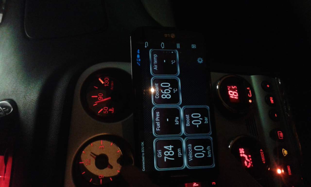

Guardate qui... appena fatta. Scusate ho dimenticato di girarla....
    47.4 KB · Visualizzazioni: 252
Ora... se guardiamo il range strumento 50 130 con la lancetta li sarebbero 72 gradi... ma la conferma è del fatto che sono semplicemente imprecisi.
