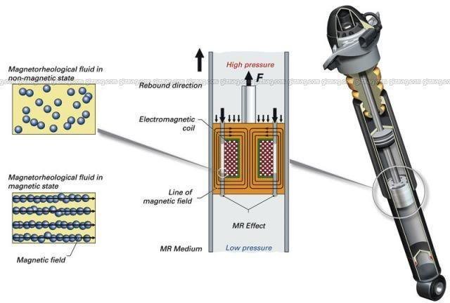

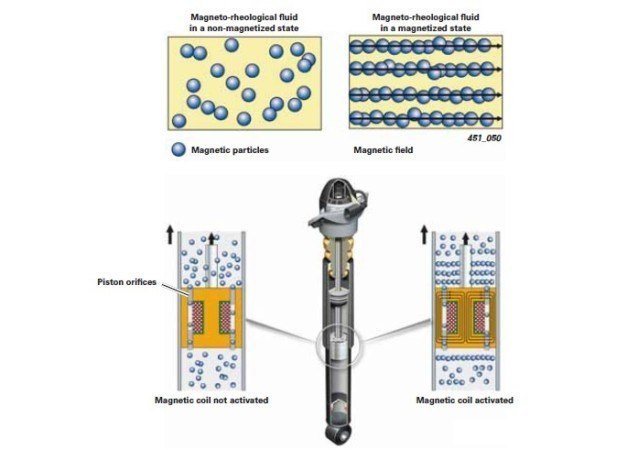

L'adeguamento dell'idraulica può avvenire in due modi: o con un sistema elettro/meccanico che varia la sezione dei passaggi per l'olio nell'ammoritzzatore o con l'utilizzo come olio negli ammortizzatori di fluidi elettroreologici o magnetoreologici, ovvero fluidi che possono variare la propria viscosità in base alla corrente che li attraversa o ad un campo magnetico applicato. Non so quale soluzione venga adottata sulle Giulia Q2, ma credo sia più probabile la seconda.
