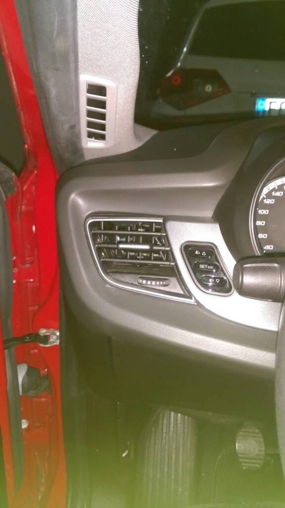

Ciao a tutti :), sono un nuovo iscritto e da poco possessore di una giulietta 2.0 170 cv del 2011, avrei bisogno di un paio di consigli...
Come si smontano queste plastiche? Perché proviene da qui una fastidiosissima vibrazione attorno ai 1500 giri che premendo va a sparire.. vorrei smontare per controllare ed eventualmente spessorare

Ciao e benvenuto. Per staccare il coperchio coprifusibili basta afferrarlo dall'alto e tirare verso il basso. Per eliminare la vibrazione basta mettere un pezzettino di guarnizione in neoprene lungo i bordi
No scusa non intendevo il coperchio copri fusibili, li ho gia rimediato [emoji23].. la parte che fa rumore e attorno allo bocchetta dell aria..
Allora tira verso di te, aiutandoti con le leve in plastica, la cornicetta intorno ai pulsantini. Li troverai le viti della bocchetta di areazione

È molto semplice! Togli la striscia del cruscotto e ti ritroverai tutte le viti che fissano l'autoradio. Poi apri il cassetto porta oggetti e sviti tutte le viti che vedi e viene via
