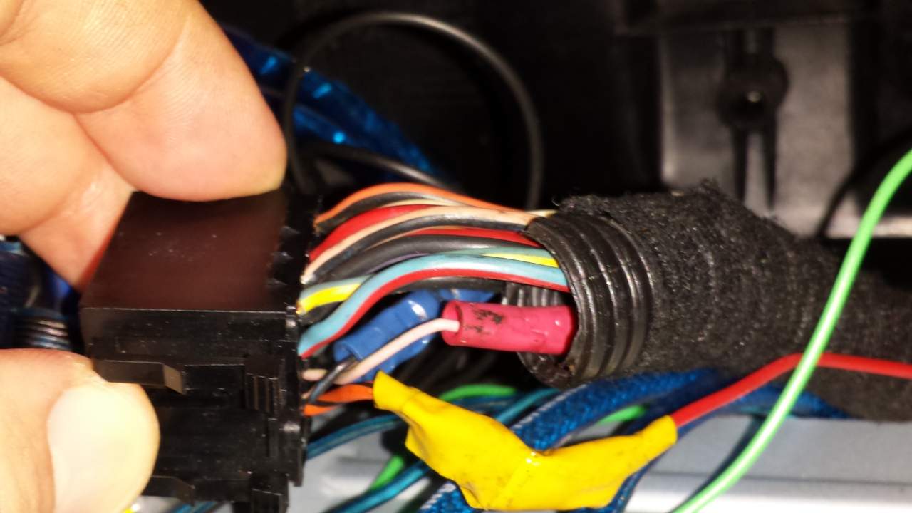

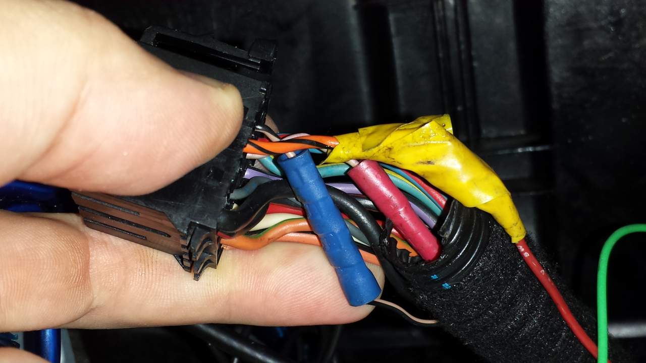

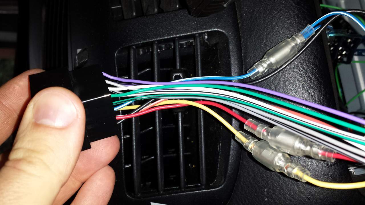

Ciao grazie della risposta veloce.
Dunque si ho verificato e nel connettore dell'autoradio ho un cavo giallo e uno rosso che possono essere ponticellati.
T invio una foto per verificare che siano quelli e t mando anche una foto del connettore dell'autoradio per farti vedere quello che avevano fatto.
Se ho capito bene devo staccare i 2 cavi e invertirli giusto?devo attaccare il rosso al giallo e il giallo al rosso?
Se lo faccio ho 2 opzioni della serie o funziona e và bene oppure non sia accende o c'è anke una terza opzione della serie che rischio di fare dei danni o bruciare qualcosa?
In realtà non dovresti invertirli ma collegare entrambi al giallo... non me la sento di dirti di rischiare... vai dall'elettrauto :)
ho risolto il problema invertendo i cavi gialli e rosso.leggendo qua e là ho scoperto che uno è il sottochiave mentre l'altro serve a dare alimentazione continua alla radio proprio per non fargli perdere la memoria ma sono entrambi positivi.quimi sono sentito di poter rischiare :D e li ho invertiti.
ora funziona tutto e mantiene la memoria.poi ho scoperto che se si uniscono entrambi i cavi mi pare al giallo creando un filo unico tra giallo e rosso si elimina il sottochiave e si può accendere la radio quando si vuole anche a macchina spenta.
questo a titolo informativo ma non ne sono certo quindi se volete provare fatelo a vostro rischio e pericolo :D
grazie di tutto e alla prossima
