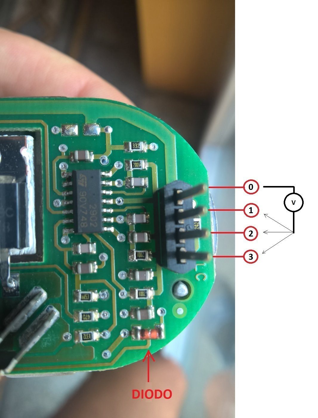

Stefano puoi fare una prova semplice semplice:
provare quel diodo indicato con la freccia:
Stacca i due connettori che arrivano alla centralina, tester Ohom x 1
fai la misura in un senso, poi inverti i puntali.
devi avere due valori molto diversi, in un senso intorno a 10/15 ohom, nell'altro senso un valore molto alto.
Se i due valori sono quasi uguali e prossimi allo 0 e' fuso.

Il diodo lo puoi provare anche connesso allo stampato anche perchè se lo dissaldi rischi di distruggerlo.

ho cercato anche i compatibili ma non ci sono. Su internet ho visto alcuni che vendono il pezzo usato, ma se non funziona butto via soldi e il problema rimane. Se fosse compatibile quello della 159 è più facilmente recuperabile.
il motore é stato provato e funziona.
provo il diodo, speriamo sia quello così lo sostituisco. Nella parte sottostante del circuito ci sono altri componenti, ma per visionarli bisogna tagliare il metallo. Poi non è più possibile saldarlo.
vi aggiorno
grazie
#58
provato il diodo con impostato 2000 k da una parte 1500 e dall'altra infinito. Un poco alto il valore ma mi sembra a posto...
non so...

Si Stefano, il diodo e' a posto, probabilmente quel valore alto e' perché stai usando un multimetro digitale.

Il problema è che tutto quello che era semplice da fare e' stato fatto.
Quello che rimane da fare e' troppo comlesso.
Bisognerebbe controllare quel chip, ma all'interno ci sono 4 amplificatori operazionali e sono
necessarie 4 misure ognuno per fare una diagnosi.
E ammesso che non sia funzionante poi bisogna sostituirlo.
E' un lavoro molto delicato da fare con attrezzatura idonea; saresti in grado di farlo?
