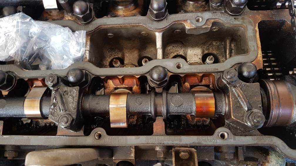

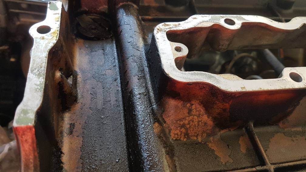

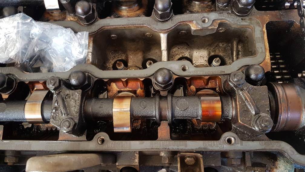

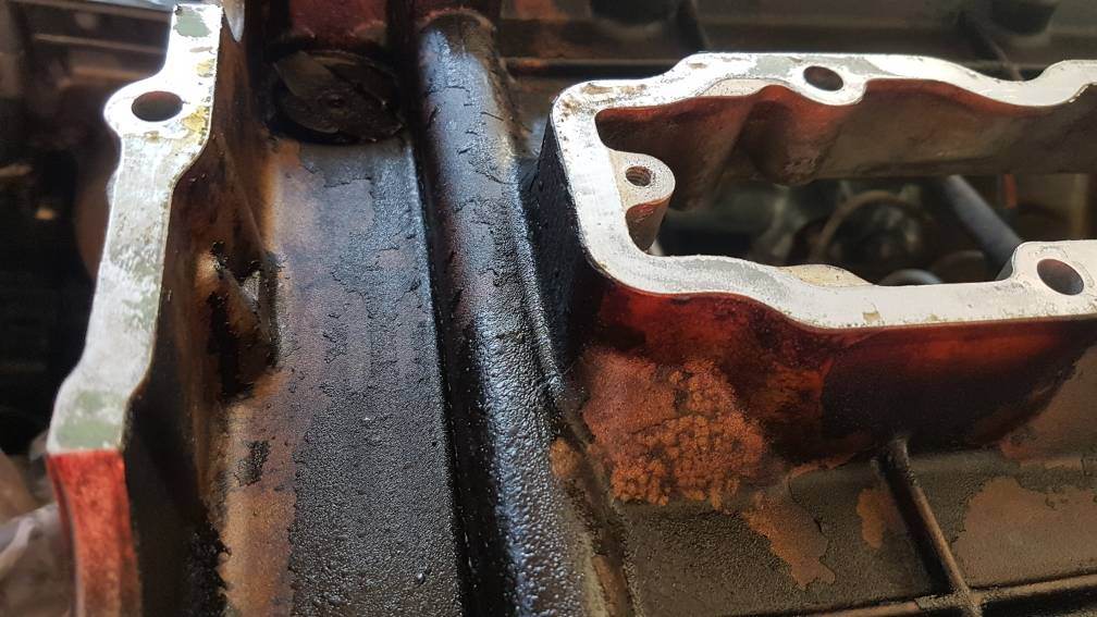

Oggi a pranzo ho deciso di levare il coperchio delle punterie, e sono giunto alla conclusione che questo è il primo motore a "fango" e non ad olio, della storia.
Non ho visto molti motori aperti, ma tutto questo casino non l'ho mai visto.
Strano che abbia fuso.
Oltre alle croste guardate il colore dei cammes.[emoji22][emoji22][emoji22][emoji22][emoji22][emoji22]Visualizza allegato 180181Visualizza allegato 180182
Hanno messo acqua "normale" invece che demineralizzata .... Questi sono i risultati per evitare di spendere qualche spicciolo!!!!

Mah,sinceramente dalle foto a parte la patina di olio semi carbonizzato non li vedo così male in arnese,in genere sono proprio scavati con segni evidenti di attrito,ovvio che perfetta la testa non lo sarà,ma è tranquillamente recuperabile,ovviamente bisogna vedere cosa è successo sulla parte bassa del motore.
