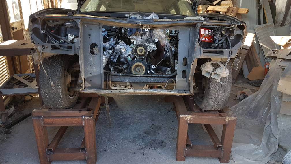

Oggi messa la macchina sulle rampe, peccato che questo sabato non riesco a metterci le mani.
Una domanda, se osservate bene il motore pende leggermente a dx, ma i supporti non sono rotti, é normale, anche il m
Vostro é cosi?Visualizza allegato 180141
Sì è normale, me ne accorsi quando ho registrato le barre di torsione sull'anteriore.
Per quanto cerchi di pareggiare i mille righe di entrambi i lati, rimane sfalsato.
Se abbassi anche di un solo scatto il lato guida dopo ti ritrovi alto il lato dx, non ci becchiamo mai.
