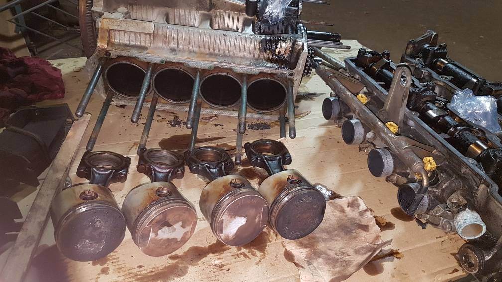

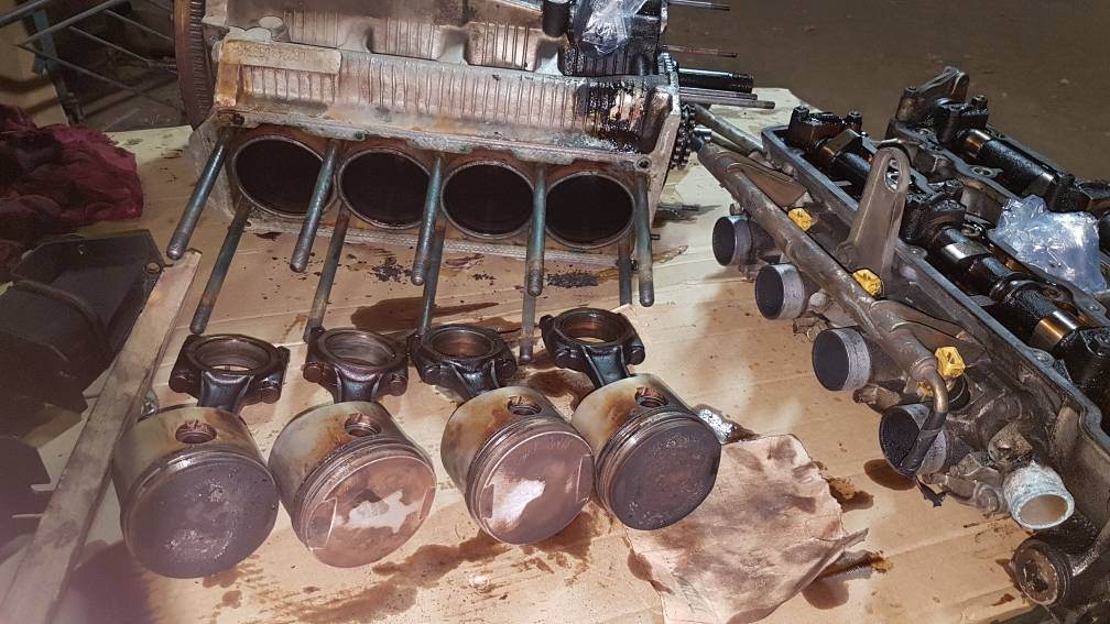

Il cielo del 2 e 3 cilindro l'ho scartaventati io per vedere se c"era la freccia per la direzione dello scarico, perché avevo notato le differenze di avvallatura sul pistone all'altezza valevole, e prima di toglierli volevo vedere se erano indicati. A me è parso che il 1 e 4 cilindro non andavano bene, li ho trovati comunque più neri, per dire, sul cielo.1 - 3 - 4 - 2
Il primo e il secondo tiravano olio...
Visualizza allegato 181300
Il terzo, (il secondo partendo alla sx dello schermo), presenta usura zona fasce..
Oltre che sicuramente la guarnizione della testata non stava messa bene... si nota il cielo quasi pulito del 3 e del 4...

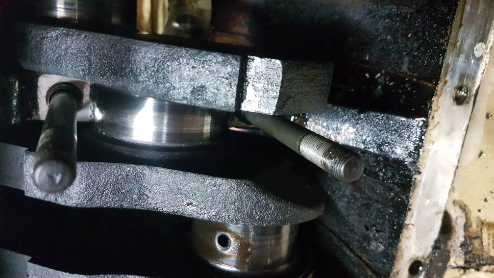

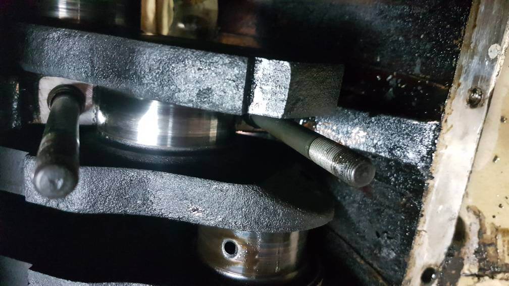

Le bronzine dei piedi di Biella le hai tolte o erano ancora su nelle foto?? Perché si vedono delle belle rigate...
Però dal vivo non sembra rigato, più che altro sembra un po' cotto, lasciatemi passare il termine."Zoommando" si vede chiaramente...quel collo lì non se la passava tanto bene...
Visualizza allegato 181301
Un'indicazione la puoi trovare sulle bronzine stesse,se sono ancora completamente grigie non ha subito grandi danni da usura,se trovi il color rame,l'usura è evidente,se sono rigate con scalfitture lo stato di usura è assai avanzato,scusa se ho scritto delle ovvietà,in rettifica non hanno grande interesse a vedere il motore assemblato,una volta lavorate le parti sono tutte intercambiabili,li puoi decidere poi te se farti ridare il motore smontato,semiassemblato o proprio montato,la differenza di costo dovrebbe essere marginale,ma li devi metterti daccordo con il rettificatore
