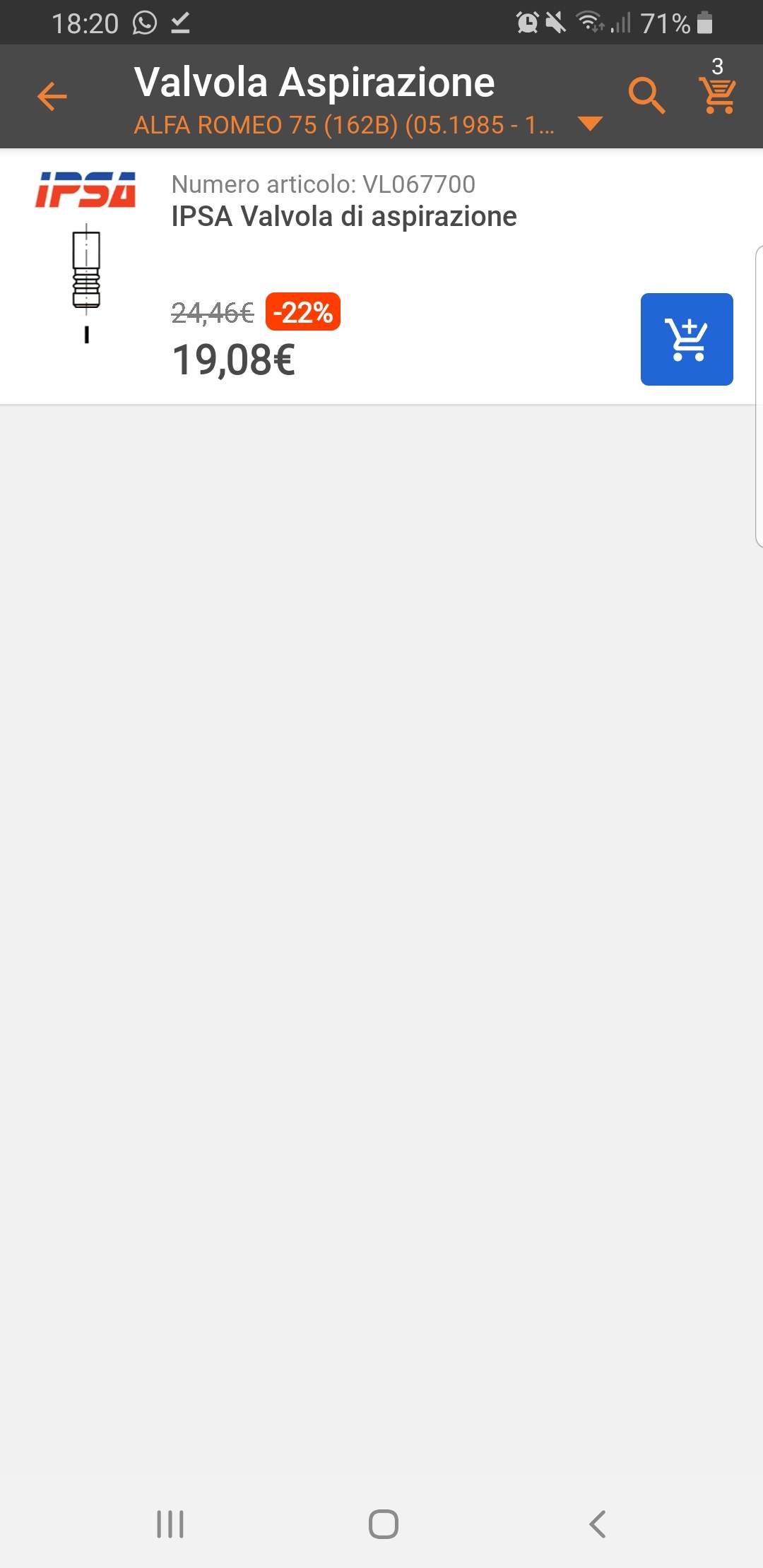

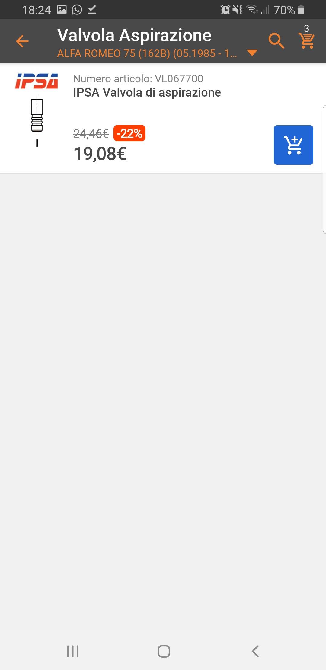

Si cambia pure le valvole tanto sono poche.... [emoji14] per il costo non sono sicuro che costino un'inezia dal momento che dovrebbero essere al Sodio....
L'operazione si chiama "smerigliatura"....
Con tutto quello che sto spendendo non sarebbero i 50-100 € di valvole, se è necessario le cambio perché io sono del parere che il lavoro và fatto una volta sola e per bene[emoji106][emoji106][emoji106][emoji106]
Ecco smerigliatura, non mi veniva più il nome[emoji23][emoji23][emoji23][emoji23][emoji23]
Se cambi le valvole ti conviene verificare/sostituire anche i guidavalvole e il costo lievita...
Temo che non ti bastino 50 o 100 € per le valvole,difficilmente si usurano in maniera irrecuperabile,una volta lavate e misurate è probabile che gli steli siano ancora nelle tolleranze,a questo punto varrebbe la pena sostituire solo le guida valvole e far fare su queste la sede per i cortechini paraolio,per quanto possano durare questi limiteranno il trafilamento di olio verso i condotti,sempre tutto da valutare col rettificatore.

Certo, sarà la rettifica a dire l'ultima, io non sono molto pratico non so, ma adesso mi ricordo infatti che solitamente si sostituivano le guide valvole ed i paraoli sopra le valvole e si smerigliavano le valvole stesse.

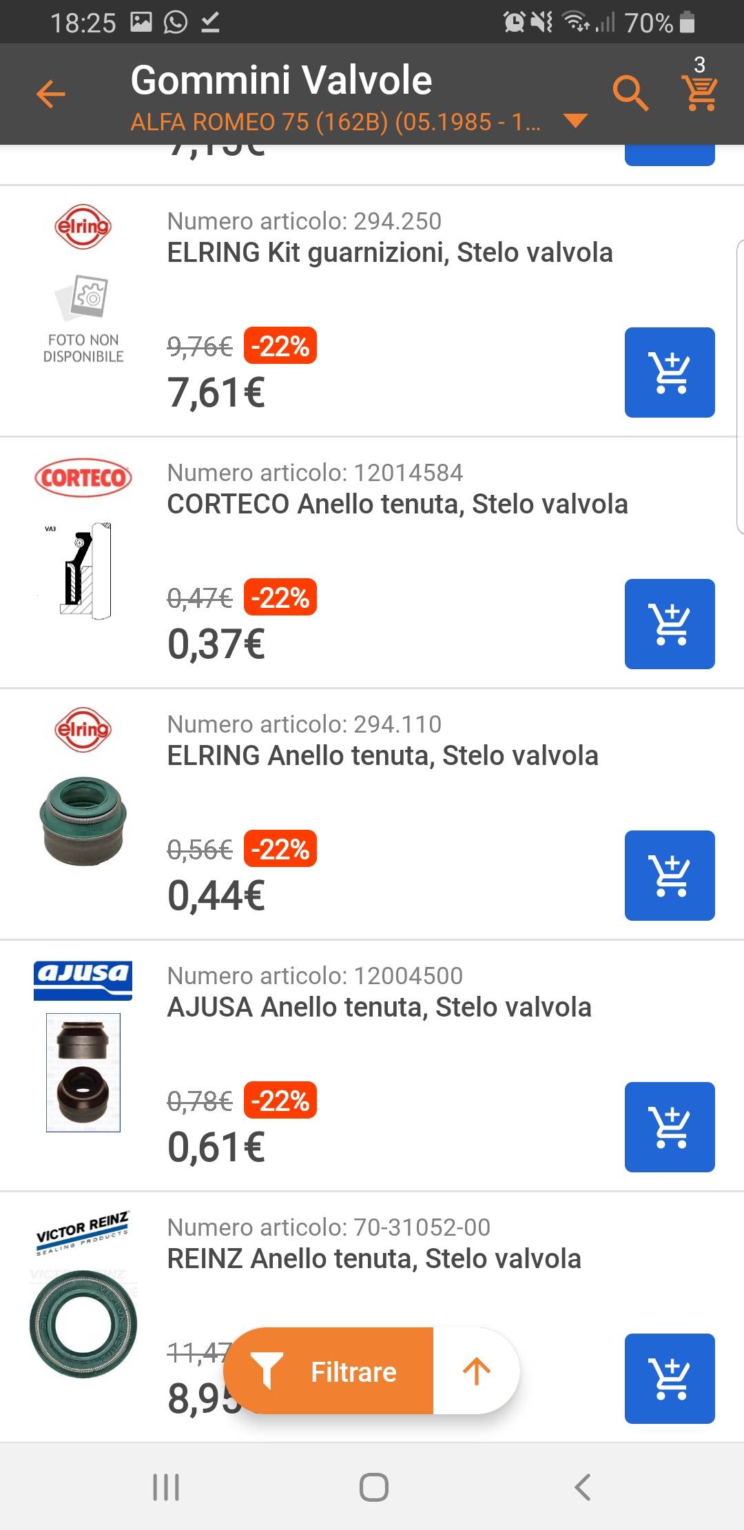

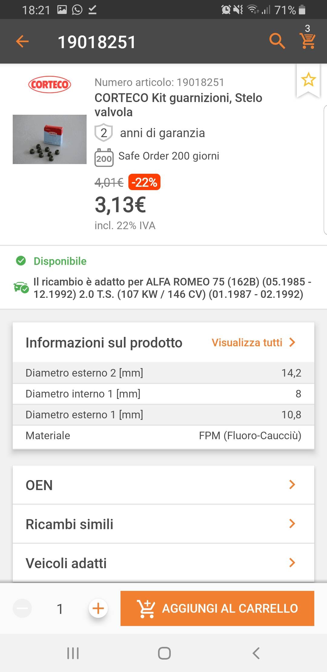

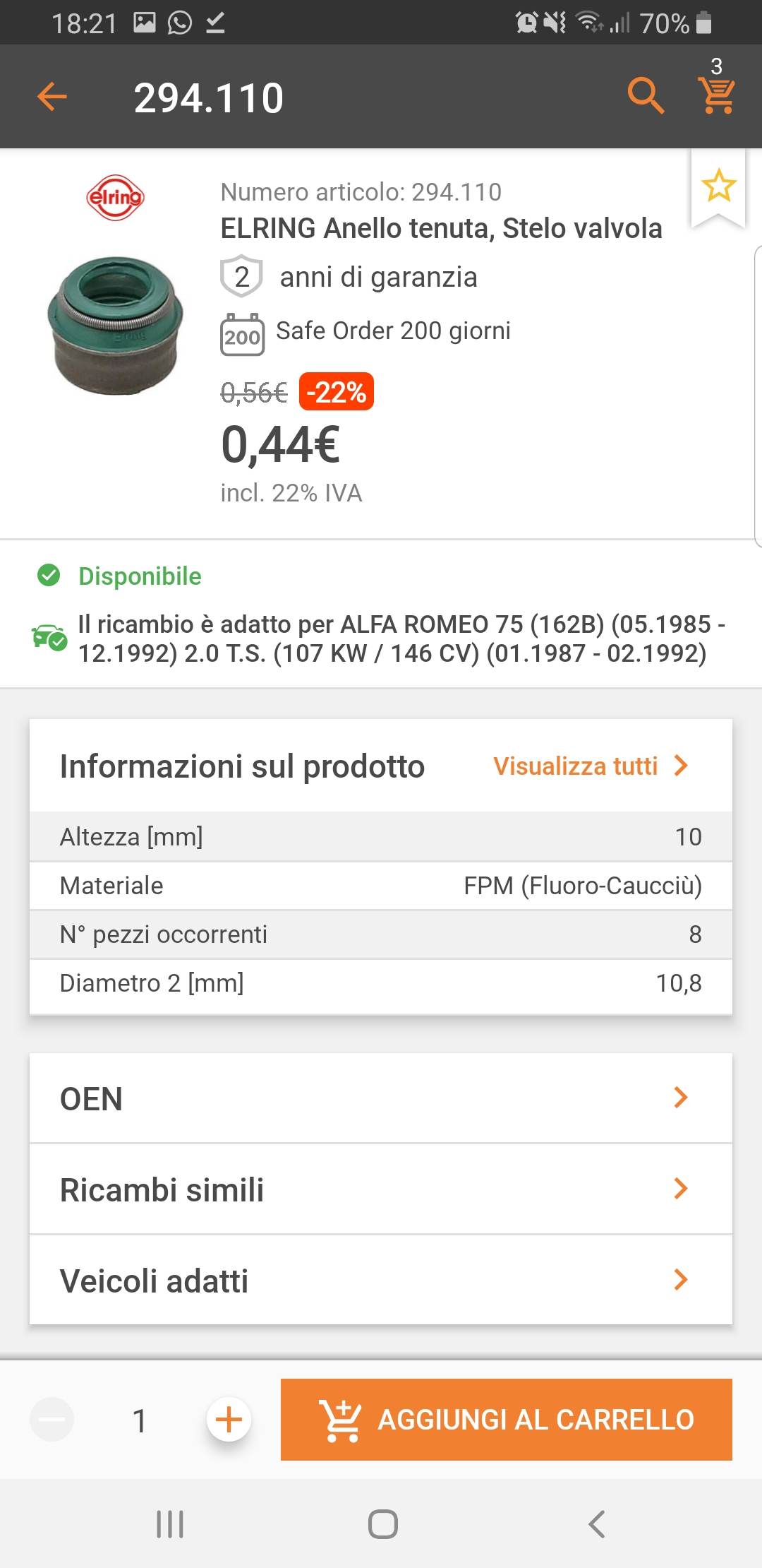

Oh Cielo... che costi!!!

le valvole è difficile che siano da cambiare, se non ci sono grossi problemi, si cambiano le guide valvole, si smeriglia, levigatura piano della testa e infine si mettono i paraoli delle guide valvole

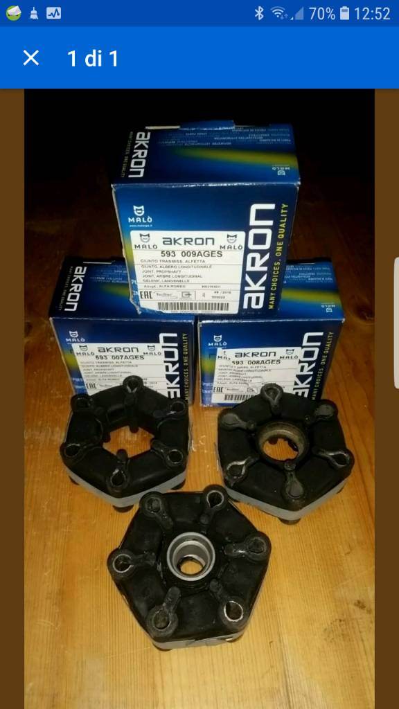

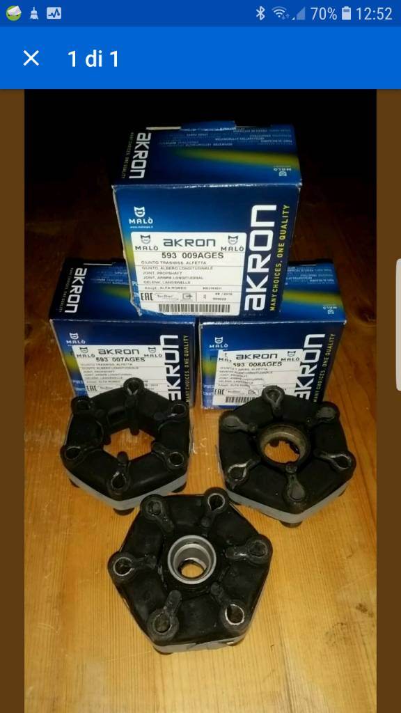

Ragazzi buongiorno, conoscete questa marca di giunti? Cosa ne pensate?
