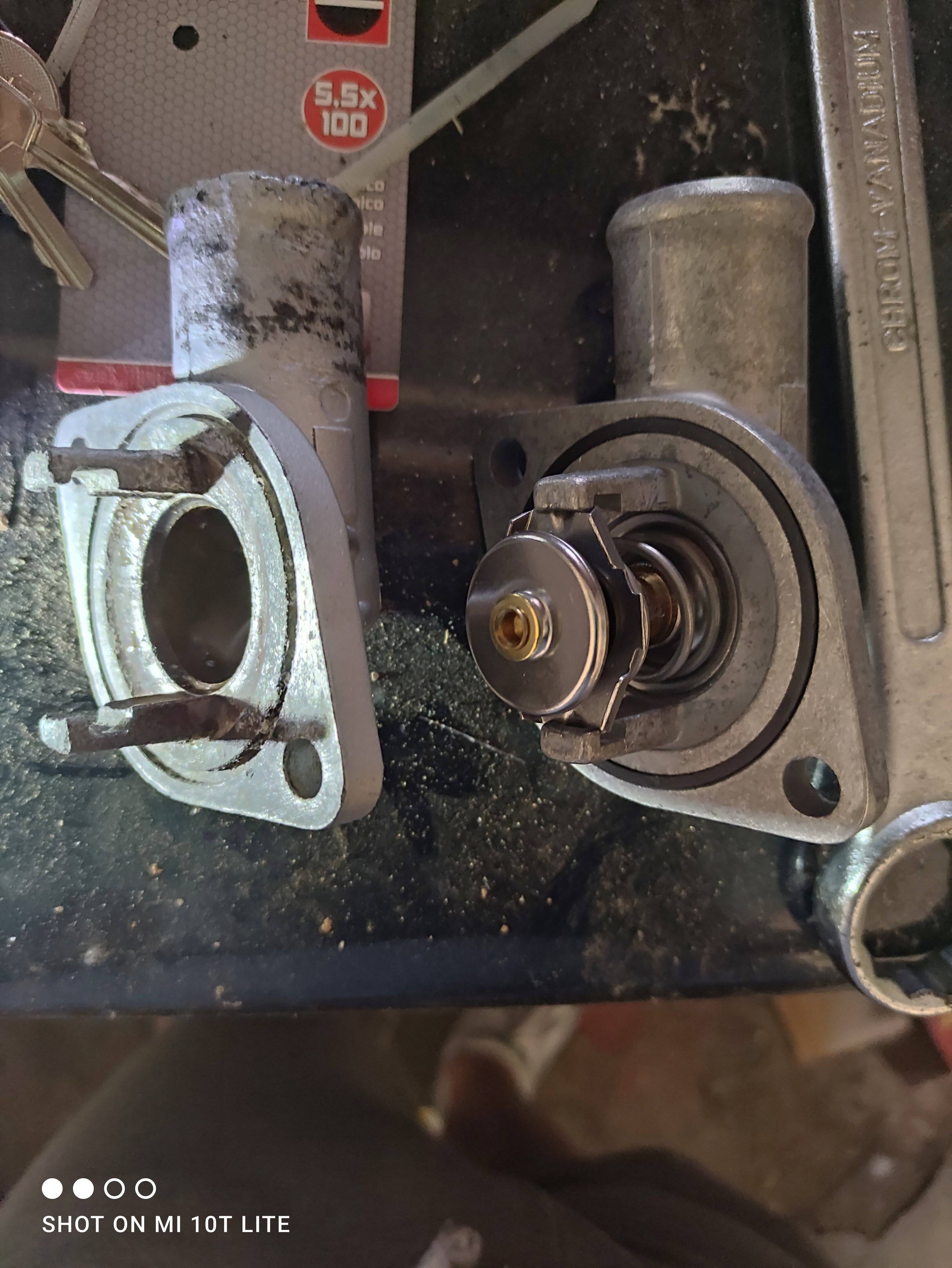

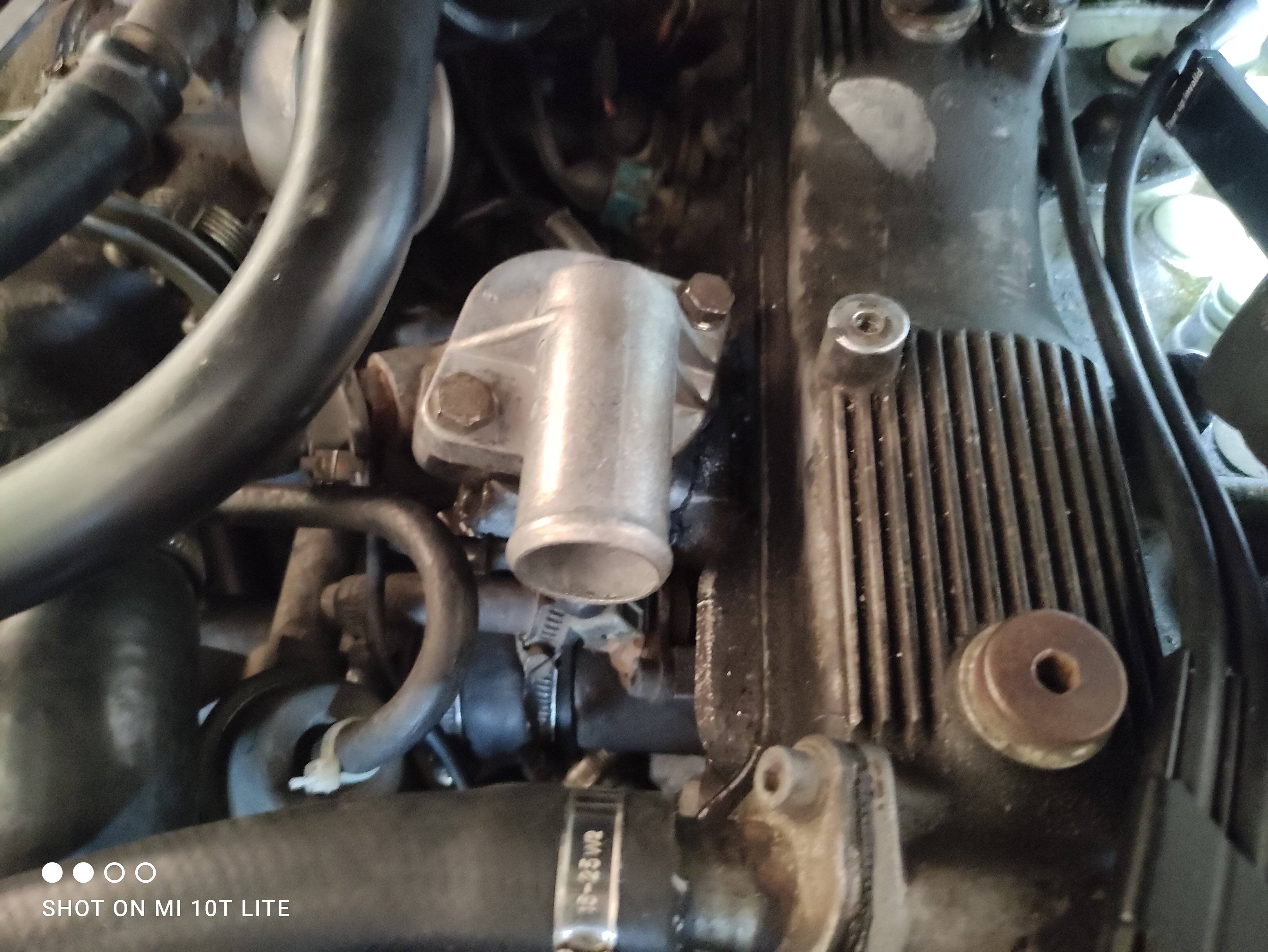

Piccolo aggiornamento, Termostato arrivato e montato, devo cambiare ancora il bulbo della pressione dell'olio e poi può andare dal meccanico per il resto.
Più tempo passa più non vedo l'ora di rimetterla in strada. 😍

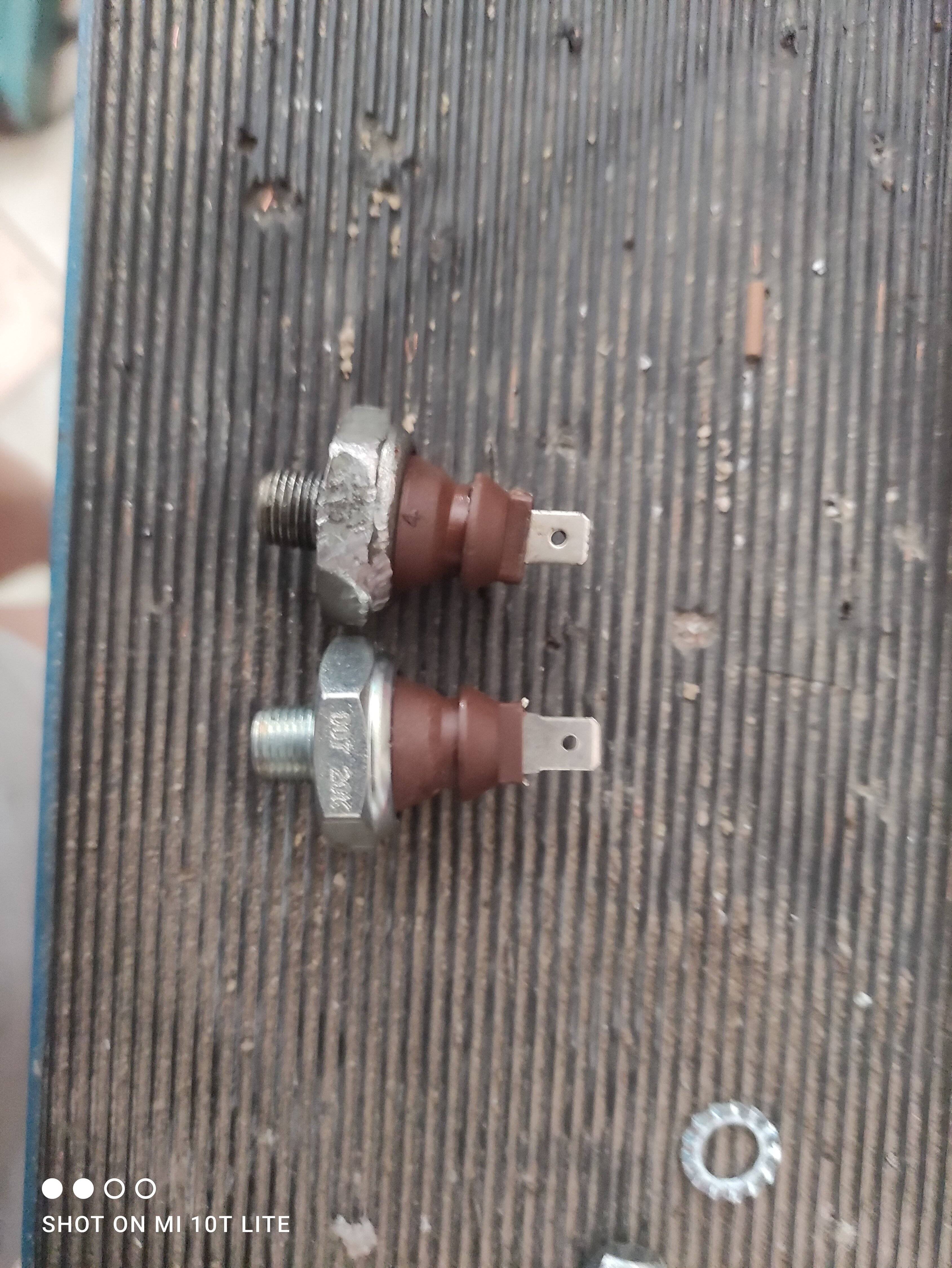

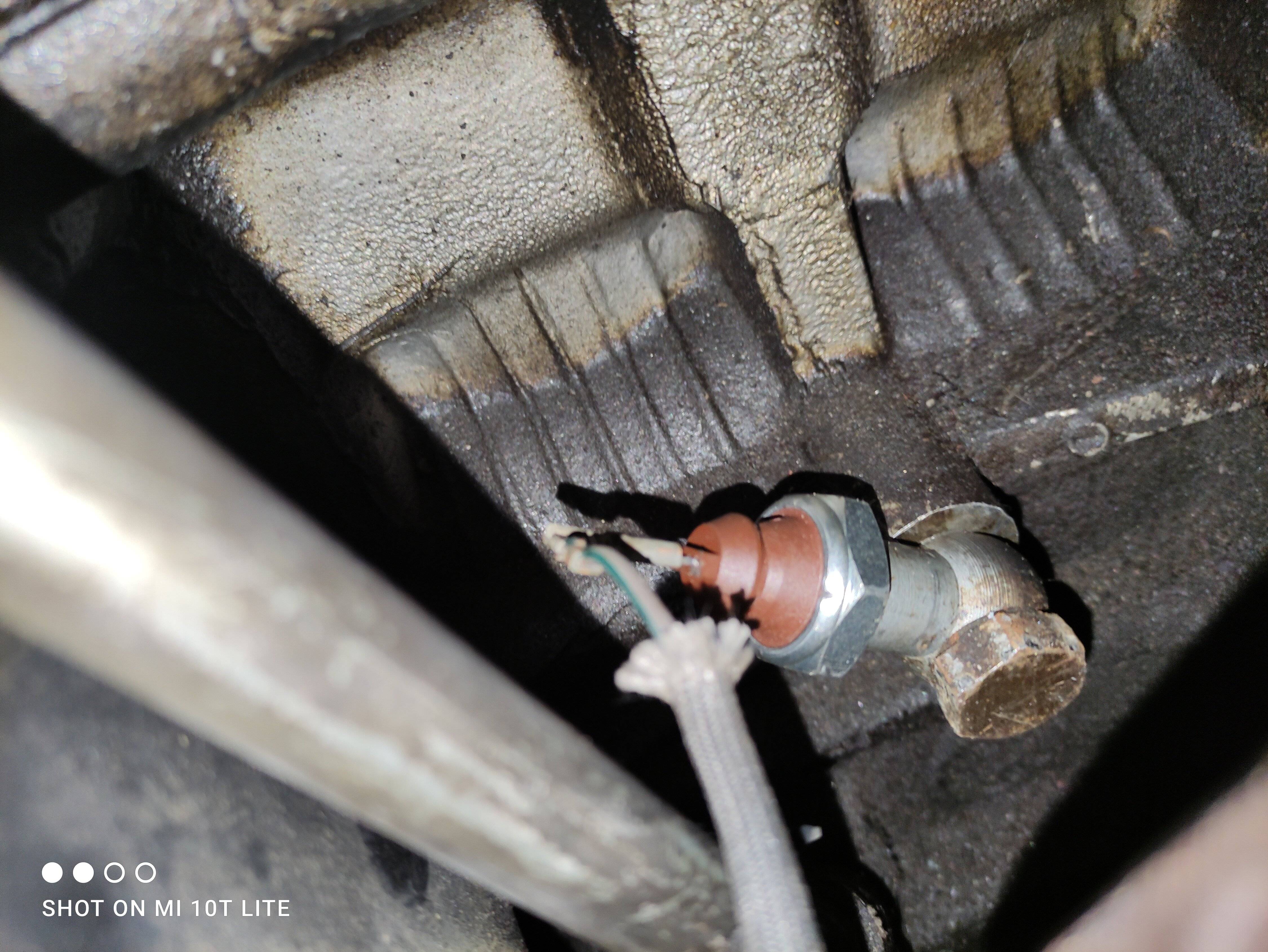

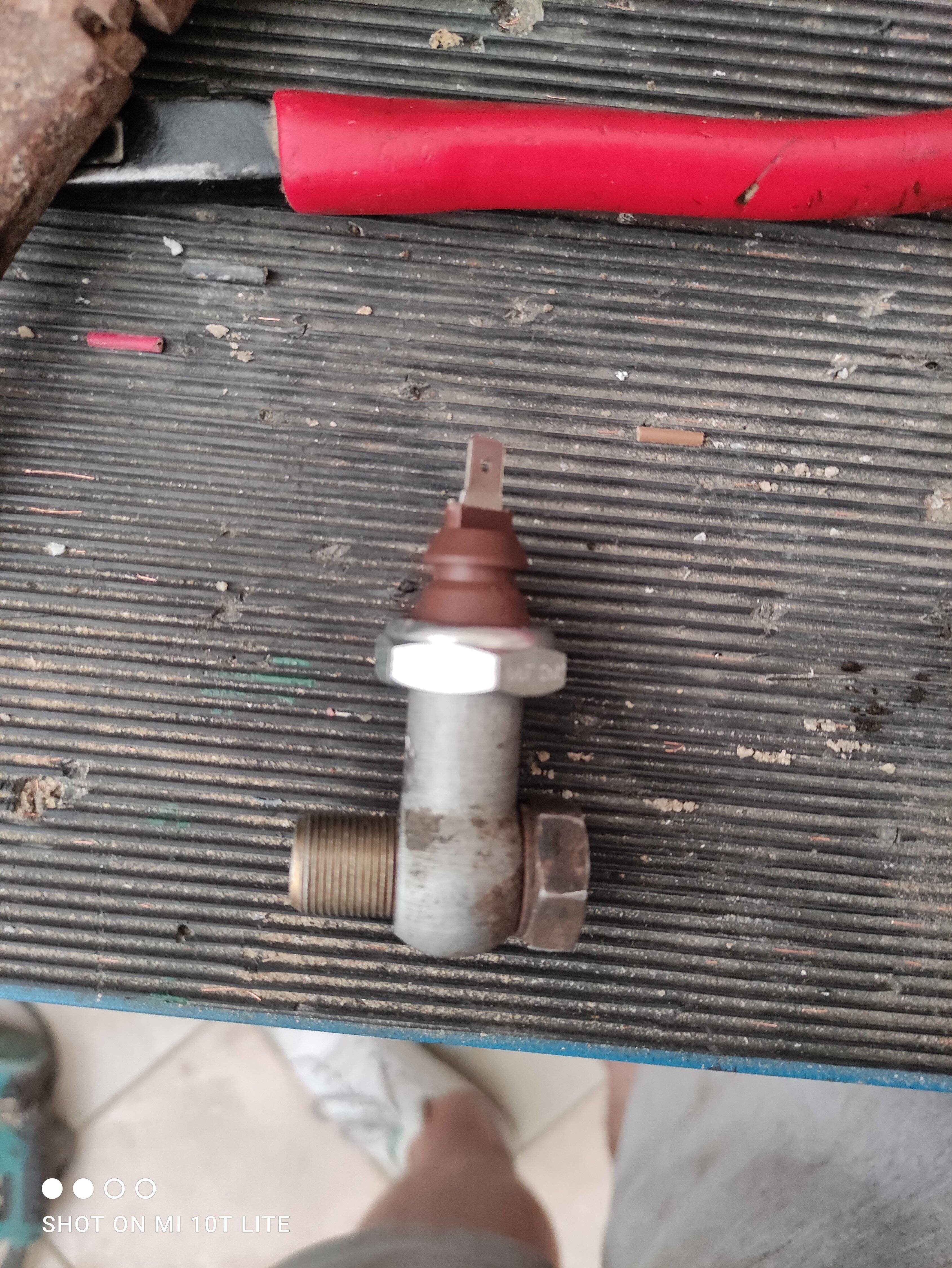

E.... Anche il sensore dell'olio cambiato, alla fine ho trovato il tempo per farlo oggi stesso.
Mi ha fatto un po' dannare perché il vecchio bulbo era letteralmente bloccato, un po' di wd40 e molta forza hanno risolto il problema.
Ho pulito anche il connettore con dello spray pulisci contatti, tanto mi trovavo li :)
Non ho potuto provare se ora segna la pressione purtroppo, perché mi ha mollato la batteria ed oggi non ho più tempo per andarla a caricare e provare, vi dirò se il problema é risolto.
