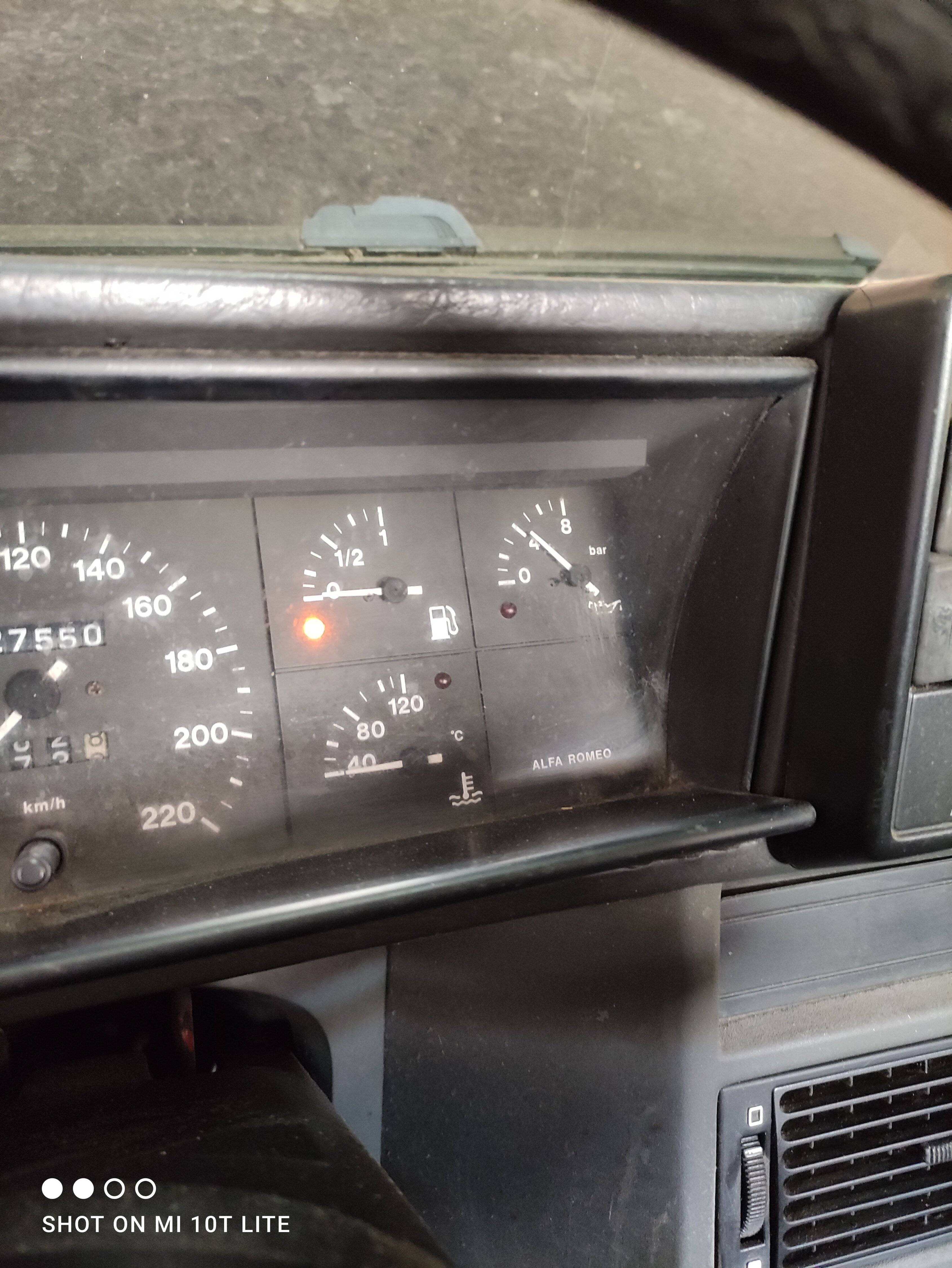

Mi sento quasi un idiota, ma... La macchina non segnava la pressione dell'olio perché il connettore era semplicemente staccato 😂
Mi sono organizzato con il meccanico, a giorni gliela porterò. Ci siamo quasi. 😍
