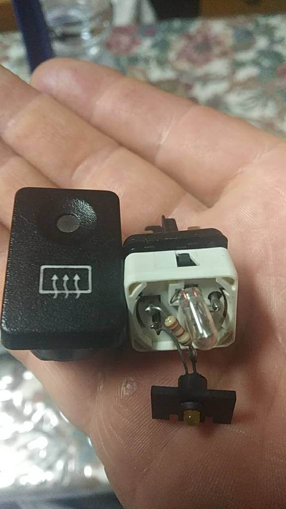

Ecco la lampadina incriminata, è a saldare,come faccio a sapere il wattaggio oltre a sapere che sono 12v?e poi si trovano in commercio?
Heila, bella foto, si vede la lampadina e anche il piccolo led.
Dal ricambista auto esistono le microlampadine retroilluminazione del cruscotto
da 1,2 watt 12 volt ma sono forse di poco più grandi e con attacco a innesto, non a saldare,
non vanno bene qui ma ti danno un'idea del wattaggio, che per i tasti dovrà essere
quasi sicuro minore di 1,2 watt (quelle del cruscotto illuminano strumentazione
e parti più grandi delle icone dei pulsanti)
mentre In rete (o meglio in un negozio elettronica) si trovano microlampadine
a saldare anche più piccole e di wattaggi inferiori.
Se cerchi:
' lampadina T1 12 volt ', oppure ' micro lampadina T1 12V'
ne trovi da diversi wattaggi (potenza) (e scegline una con vetro bianco):
watt 0,12 - 0,24 - 0,30 - 0,48 - 0,60 - 0,70 - 0,96 - 1 watt, etc
MICRO LAMPADINA T1 12v in vendita | eBay
Se sul vetro della lampadina vecchia non si legge più il wattaggio
puoi andare a tentativi ordinandone di wattaggi diversi
( a spanne ti direi di provare 0,48 watt, o come secondo tentativo 0,60 watt oppure 0,30 watt )
o quando sarà possibile vai in un negozio di elettronica con il pulsante
e la lampadina vecchia e ti consigliano loro,
Ps.: sto dando per scontato che sia a 12 volt come quelle del cruscotto,
ma al limite ( improbabile ) i tasti potrebbero essere alimentati a 5 volt,
questo puoi controllarlo con un tester sui contatti del cruscotto dove stava il tasto
Non si capisce bene il colore dell'ultima riga sulla resistenza del Led, ma dovrebbe essere 330 ohm, per cui V= 12
P.S. minore potenza = filamento più sottile = prima si rompe per le vibrazioni
