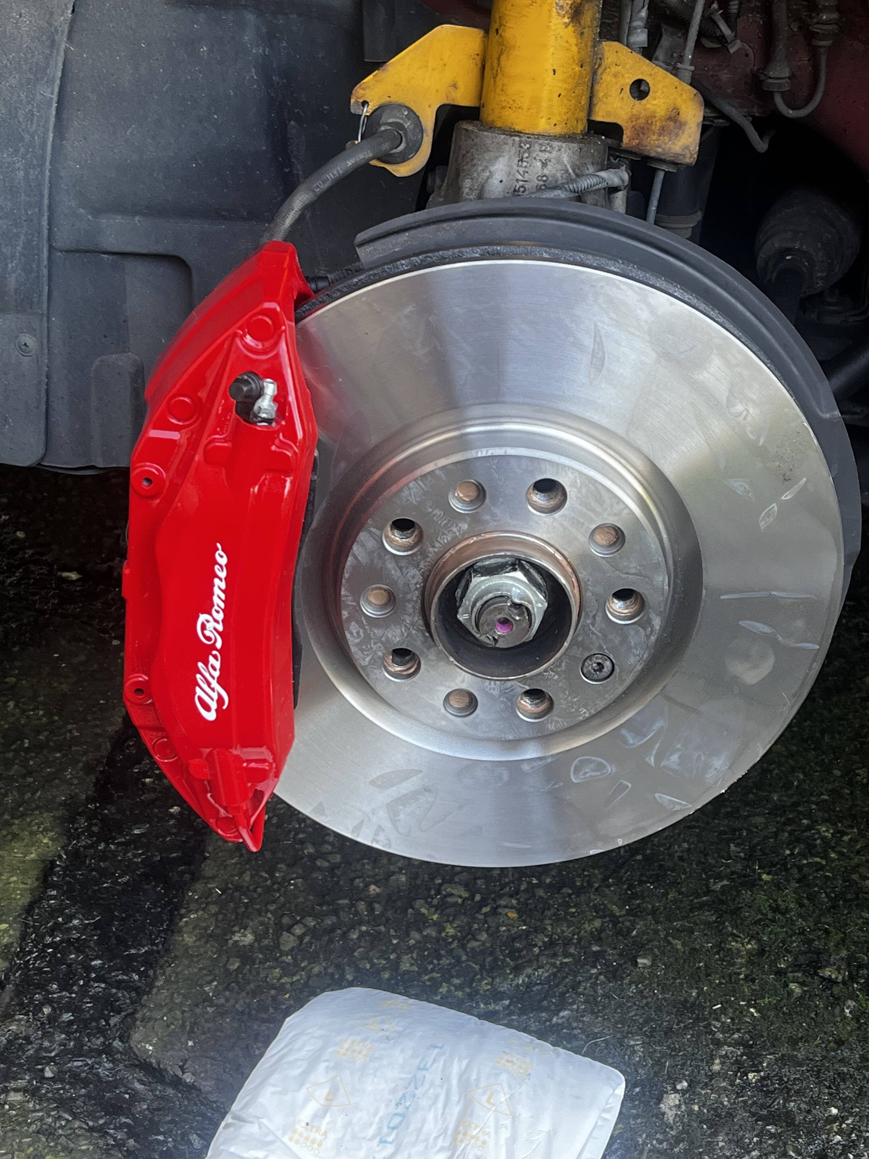

Riconoscere impianto Brembo 305-330
Come faccio a trovare il disco adatto ?
La sai la provenienza della pinza? È di una 166? Di una 147 GTA? Di una 156? Prova a fare una foto con Google lens...potresti capire la provenienza se eventualmente non dovesse saperla colui che te le ha vendute.

Provengono da una 166 mi ha detto il venfitire

Allora il disco è da 310. Ora la cosa da stabilire è se ti trovi con l'interasse dei perni della tua Giulietta. So per certo che la Giulietta ha l'interasse 5x110. Informati dal venditore dei dischi da 310 che interasse hanno. E' una misura fondamentale, rischieresti di non poter montare i cerchi.

Ah ho capito io le ho comprate perché mi hanno detto che le pinze della 166 sono plug and play

Si, sono plug and play perché hanno l'attacco assiale sul montante, mentre le Brembo da 305 e da 330 hanno l'attacco radiale, e quindi necessitano delle staffe adattatrici o dei montanti specifici. Devi informarti per sapere l'interesse dei dischi da 310 o informarti da qualcuno che ha già fatto quel tipo di upgrade se ha montato quelle pinze con i dischi da 305.

159 e giulietta hanno stessi cerchi e dischi

Grazie mille quindi le pinze vanno ok non devi comprare nulla per modificarle
Devo comprare solo i dischi e le pasticche e i tubi in treccia solo anteriori o anche posteriori grazie

I tubi in treccia di solito si montano anteriormente e posteriormente.

Ora gli ho mandato un messaggio in privato per sapere , quindi i tubi devo montarli anche al posteriore
Secondo voi i dischi anteriori li potrei passare al posteriore ?
