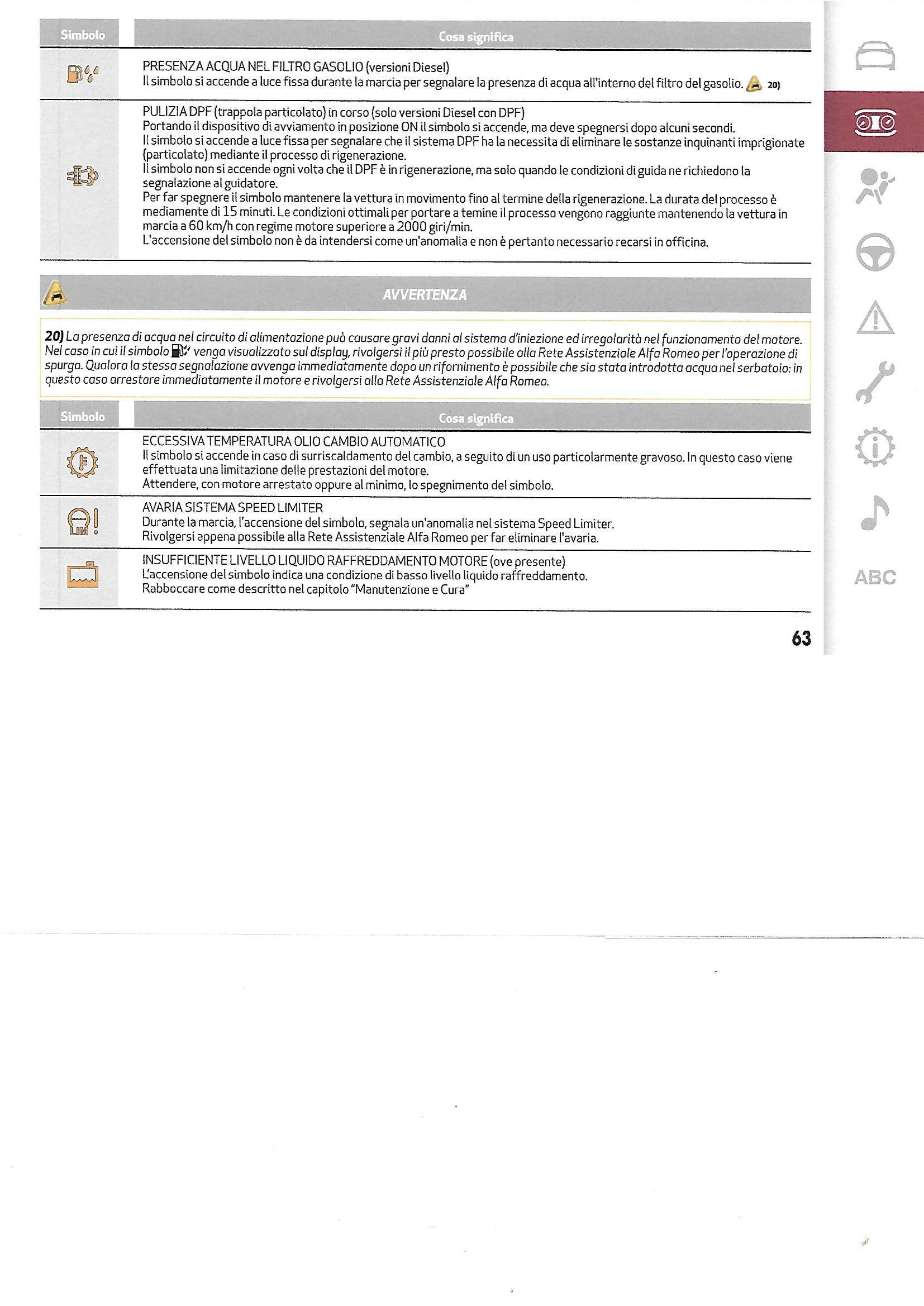

Buona sera a tutti,
facendo:
1) durante la settimana, 4 tratte al giorno da 8 / 9 km l'una per lavoro in ambito semi-urbano;
2) nel fine settimana, dipende dalle volte: 2a) alcune decine / centinaia di kilometri; 2b) le solite tratte da 8 / 9 km; 2c) nessun kilometro;
andrei incontro con ogni probabilità all'intasamento del filtro giusto?
Aggiungendo che faccio 21.000 / 22.000 km all'anno e che non mi va di prendere la Giulia 2.0 200 cv benzina, direi che il mezzo non fa per me, giusto?
Buongiorno, io ho una Veloce 210cv, faccio circa 20000 km/anno e con tragitti molto simili. Capita che mi esca il messaggio di rigenerazione e di non spegnere il motore. Fino ad ora però nessun problemaBuona sera a tutti,

Purtroppo più che “messaggio di rigenerazione e di non spegnere il motore” è messaggio che tre tentate generazioni sono andate fallite (correggetemi se sbaglio) e che URGE mettersi su strada libera in terza ad almeno 2000 giri.
Insomma, tutto fuorché rassicurante: si sarebbe nella patologia, non nella fisiologia di utilizzo.
