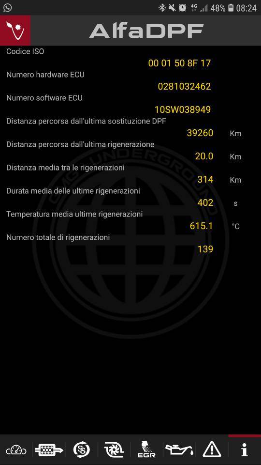

Ragazzi, chi possiede l'adattatore obd e l'app alfadpf se possibile approfitti di questo post per condividere ogni tanto uno screenshot, penso possa essere utile a tutti per capire lo stato di salute dei nostri filtri...
Questo il mio un paio di giorni fa....vedendolo, inizialmente, mi pareva un numero elevato di rigenerazioni accumulate, ma leggendo i post precedenti mi pare di capire che sia in linea con quelli di altre auto..che ne pensate?
(Motore 180cv con AT8, utilizzo prevalentemente extraurbano. Stile di guida abbastanza allegro, ma la macchina l'ho presa usata 5000 km fa)
