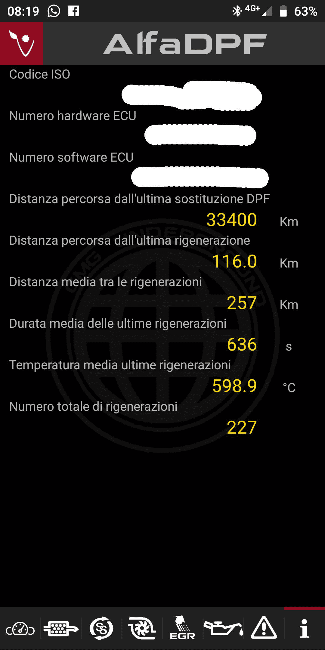

Questa è la situazione della mia:
Il numero delle rigenerazioni è sensibilmente più elevato. Molto probabilmente dipende dal tipo di percorsi abituali. Io faccio molto extraurbano "lento" / urbano "scorrevole".

C'è però qualcosa che non mi torna: nel mio caso dividendo il Kmetraggio totale per l'intervallo medio tra una rigenerazione e l'altra (33400 : 257) ne vengono fuori 130. Con i dati di romassi invece (39260 : 314), ne vengono 125. Sono dati molto simili e, nel mio caso, piuttosto distante dal numero totale indicato dalla App.
