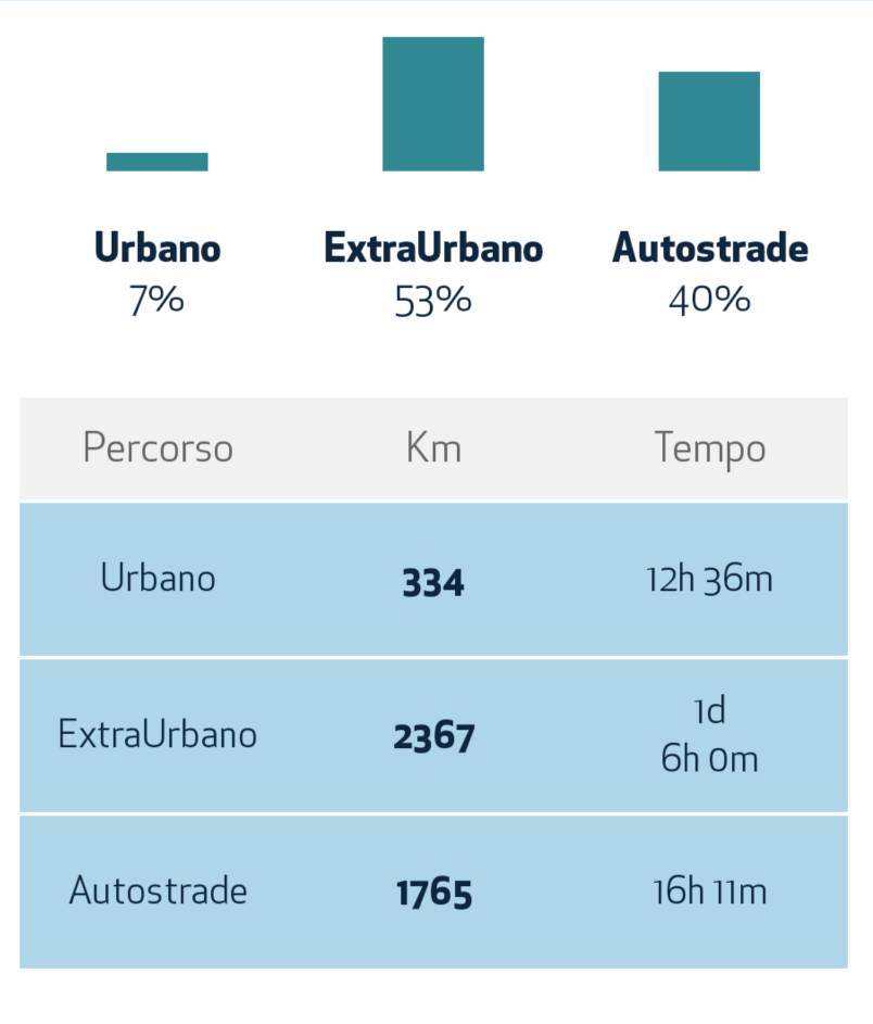

Prometto che mi leggerò tutte le pagine di questo ottimo thread... E magari prenderò la app di GMG. Nel frattempo chiedo: con i Km che ho fatto finora e che allego dalla schermata della app della blackbox assicurativa... Non dovrebbe esserci stata già qualche rigenerazione? Io non mi sono accorto di nulla.
Grazie
Considera che di media rigenera ogni 200/500 Km, dipende dal tipo di percorsi che si fanno e da come lo si fanno. Dai dati che hai pubblicato, credo che la tua in 4000 Km abbia fatto almeno una decina di rigenerazioni.

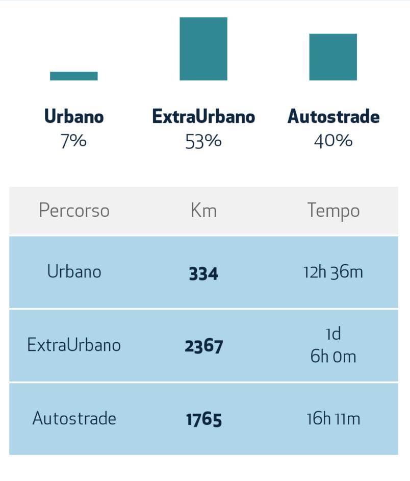

GrazieVisualizza allegato 195213
Se nel quadro strumenti tieni l'indicazione dei consumi istantanei in l/100km, quando rigenera te ne accorgi facilmente poiché in rilascio con marcia inserita (in modo da avere freno motore e quindi logica di cut off attiva) il consumo non scende a zero. Questo metodo vale sono in D e N, non vale per il programma A, dato che in quel caso in rilascio si attiva la funzione veleggio, non hai freno motore e non hai cut off, quindi è normale che il consumo non vada a zero, indipendentemente dalla rigenerazione.

La rigenerazione non la senti, ed in 4000 km ne avrai fatte minimo una decina, forse di più...
