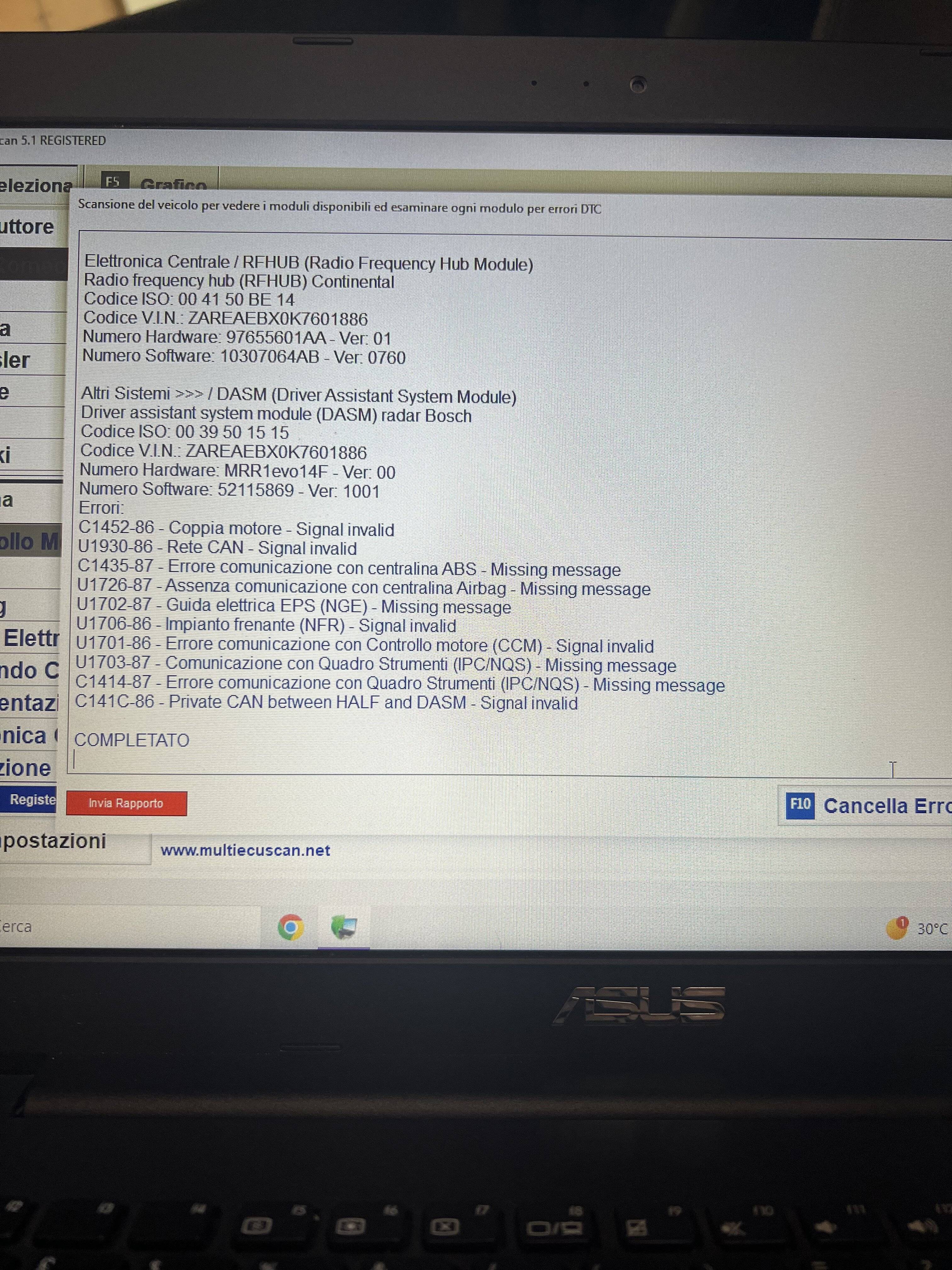

Ciao a tutti, oggi ho installato il Konnewei 903 bluetooth 5.0 perché volevo fosse compatibile con il mio iPhone.
Fino ad oggi avevo sempre il konnewei ma bluetooth 3.0 solo per Android (che ha sempre funzionato bene)
Appena installato il nuovo notavo che non si accendeva, (in realtà i led erano quasi invisibili) e provandomi a collegare con l’iPhone mi dava connessione non disponibile.
Decido di accendere l’auto (Giulia my2019) e dopo alcuni secondi mi escono nel quadro tutti gli errori possibili immaginari.. mi è sembrato sia successo come ho riprovato ad accendere il dispositivo dal suo tastino con il motore acceso.
Nel mentre il dispositivo ha emesso un suono elettronico particolarissimo e quasi impercettibile.. dopo di che ha smesso proprio di accendersi e non si è mai più acceso.
Collego immediatamente il MES e noto che tutte le centraline avevano tanti errori che vado a resettare.. sono apparsi nuovamente appena ho rimesso il nuovo nuovo Konnewei..
Resettato nuovamente e sembra essere tutto ok.
Ovviamente non inserirò più quello schifo, ma com è possibile che abbia causato tutti questi problemi??
Ho riprovato il vecchio Konnewei 3.0 funziona regolarmente e non mi fa uscire spie o guasti.
Può esserci qualche legame con il fatto che 3 giorni fa ho caricato la batteria con il Ctek 5.0 ma l’ho avviata solo oggi per la prima volta dopo aver inserito il dispositivo nell’obd?
assolutamente no
anche io a volte uso il cteck e avvio l' auto qualche giorno dopo
beh una volta avevo inserito sulla tipo un adattatore odb mentre ero in marcia e mi si era spento e riacceso il quadro e diventato nero per un pò lo schermo infotaiment...
a volte alcuni adattatori odb possono dare questi problemi, ma sono errori momentanei e niente di permanente o serio
Reazioni: Kelkome
assolutamente no
Speriamo sia stato momentaneo..ho pensato di aver bruciato qualche centralina.. Dopo non è più apparso nessun errore..mi sono spaventato parecchio! Ora l’adattatore non si accende più.. Non so se ricomprarne uno uguale oppure no.. (questo è sicuramente difettoso)
