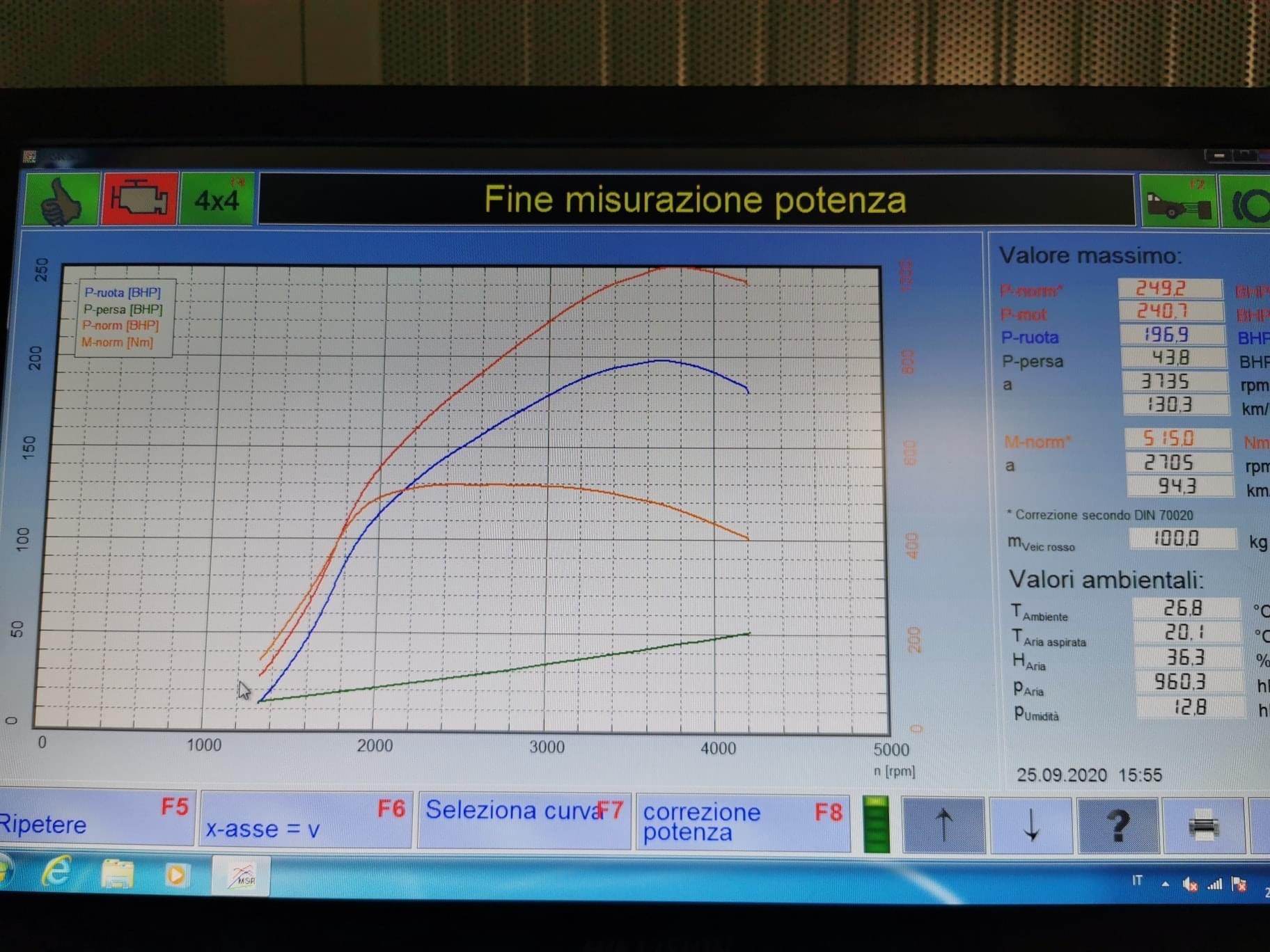

Circa gli incrementi pubblicizzati sulla 160cv AT8, questa è la mia, una 150cv AT8.
Ora guardate sul sito di Biesse cosa dichiarano in termini di incremento per la stessa motorizzazione.
