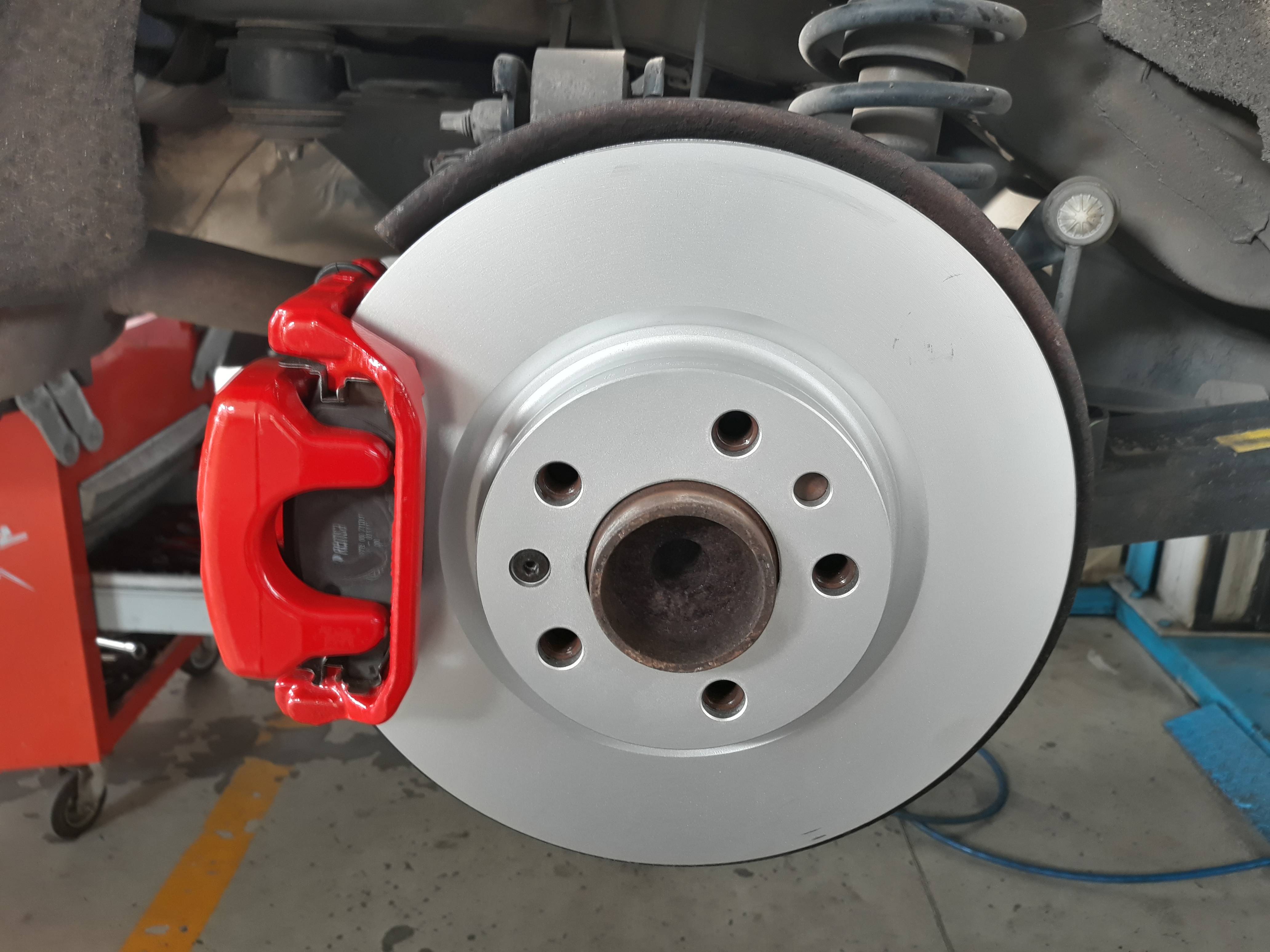

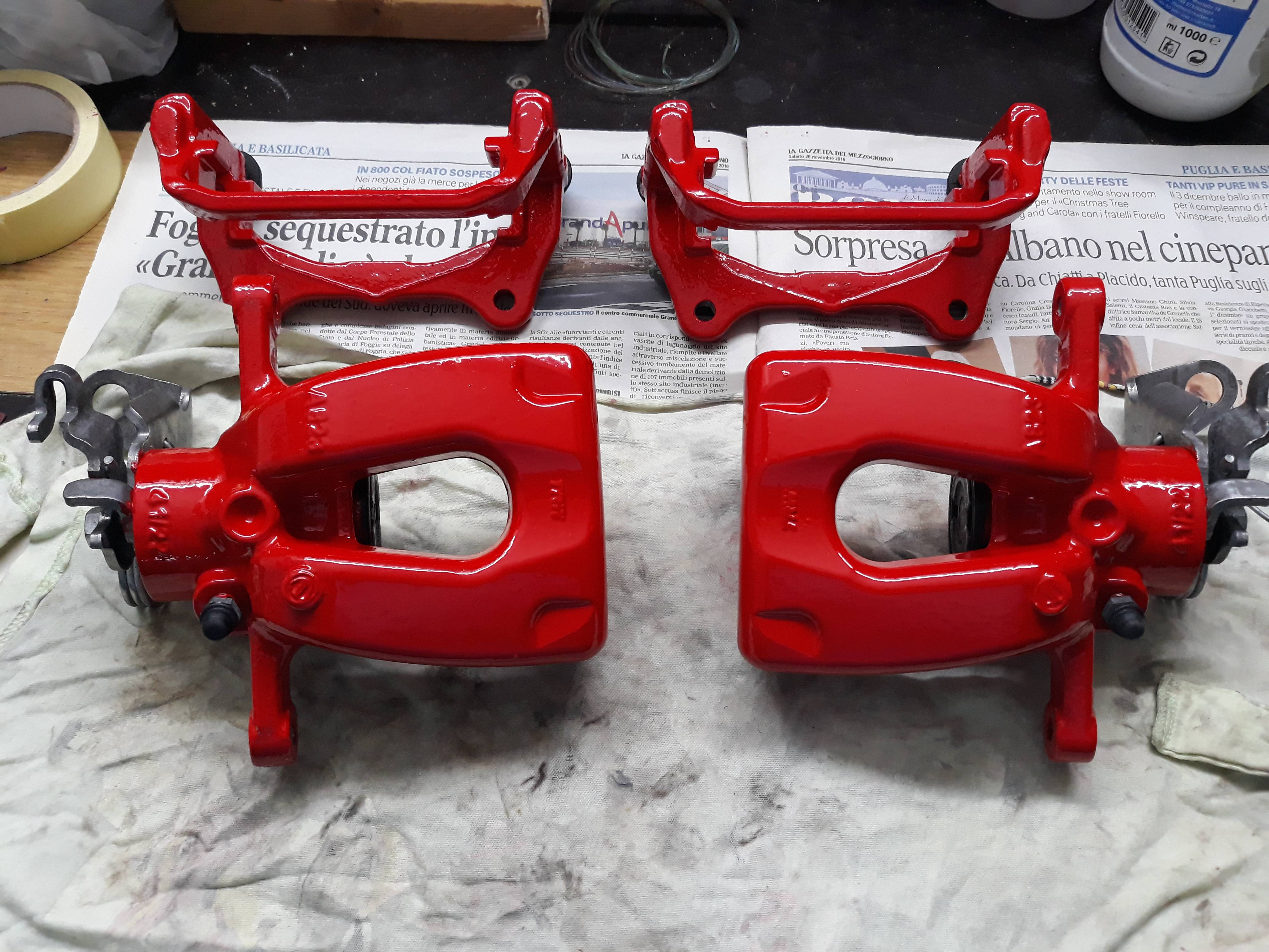

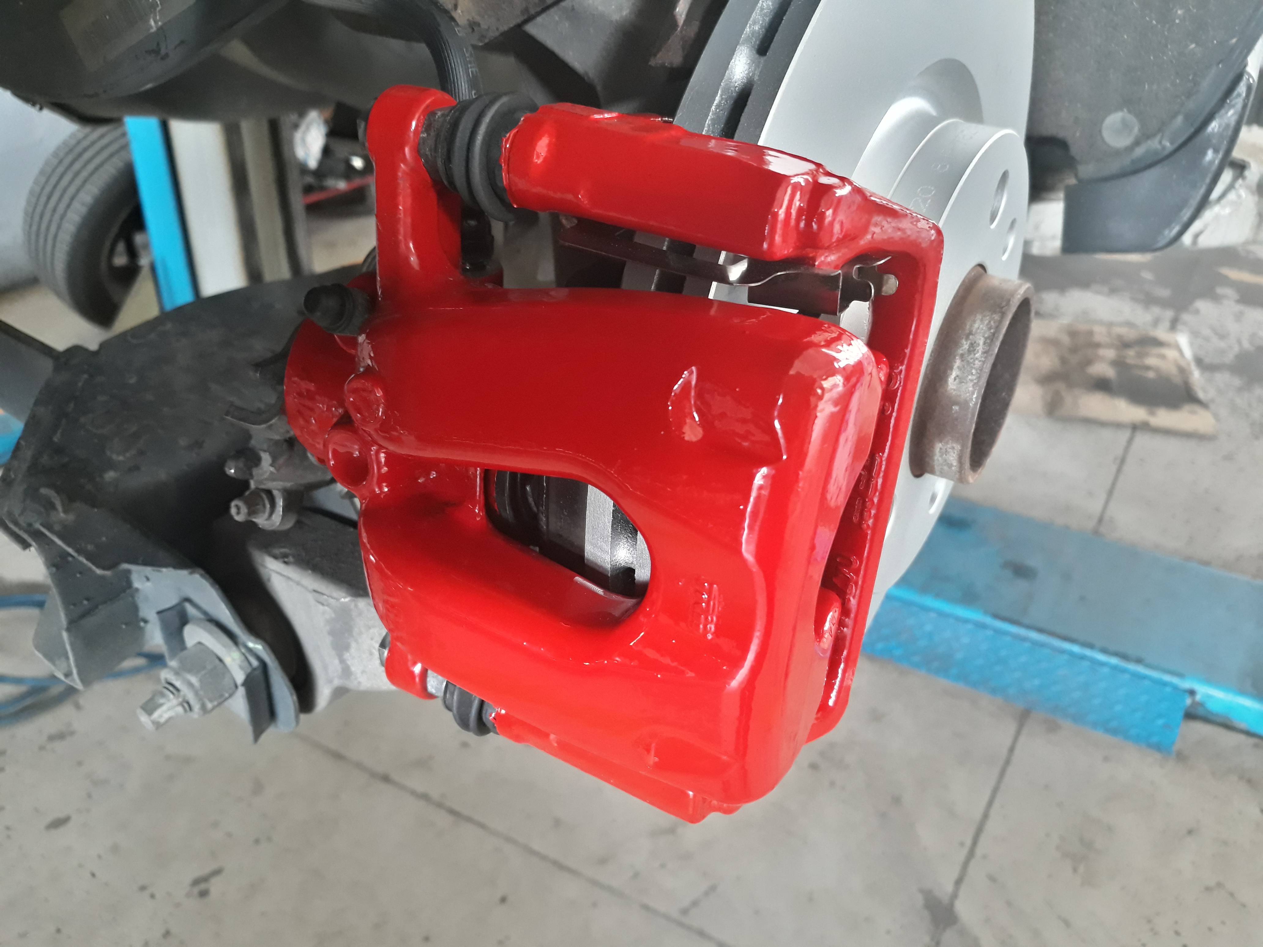

Beh si, le pinze verniciate originariamente dalla Brembo se non si usano prodotti altamente corrosivi rimangono tali per decenni. Le pinze che presi io tempo addietro erano di una 159 2.4 con pinze normali, per cui non verniciate come le pinze di una TI. Alla fine mi sono cimentato nella verniciatura perché sapevo cosa fare e cosa usare. Stesso lavoro ho fatto per le pinze maggiorate posteriori sempre di una 159 2.4.
Ti allego anche queste foto...sempre che ti faccia piacere vederle.

Certo che mi fa piacere vedere le foto!!! E hai fatto un bel lavoro, complimenti!!!! 😉👍
