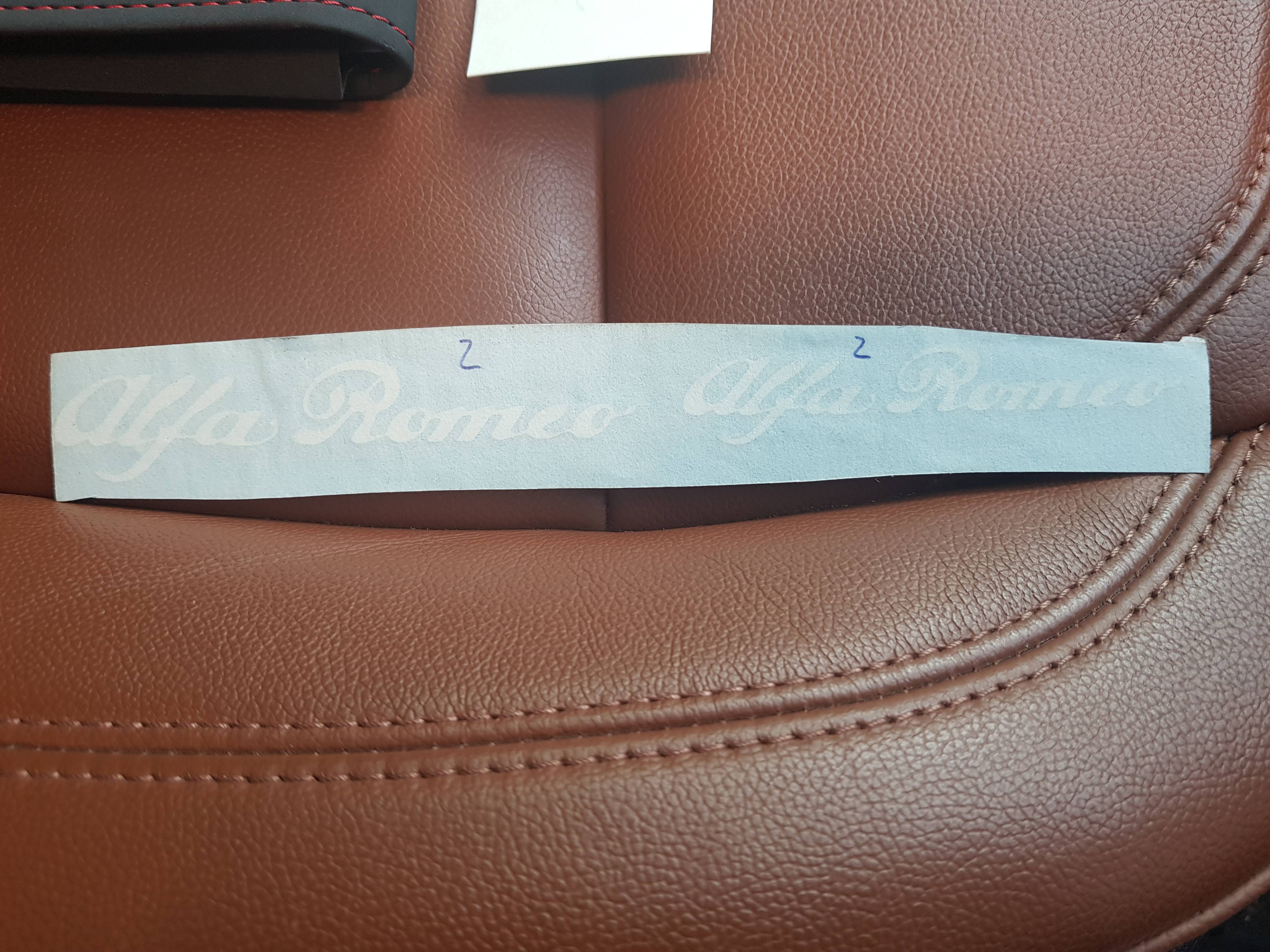

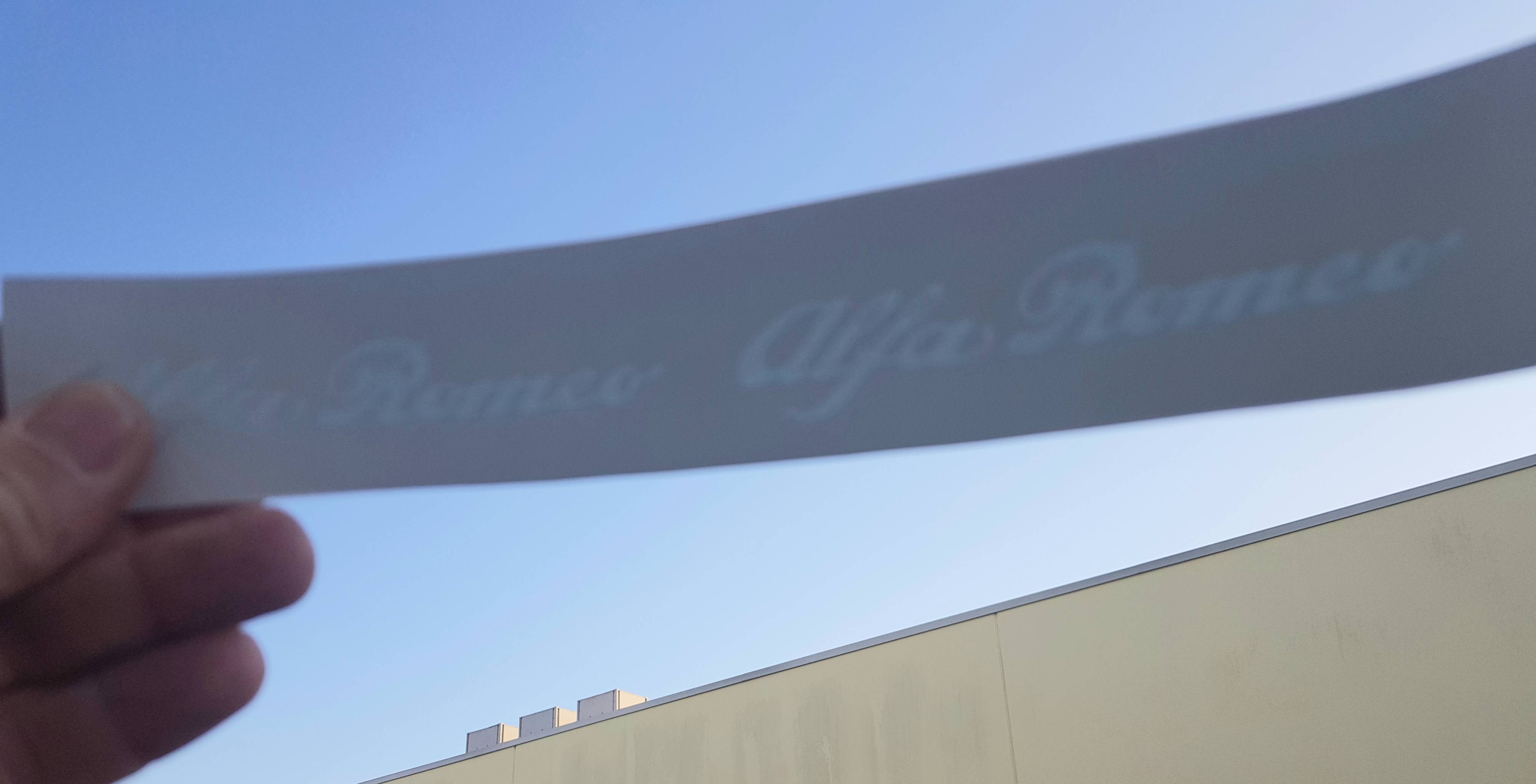

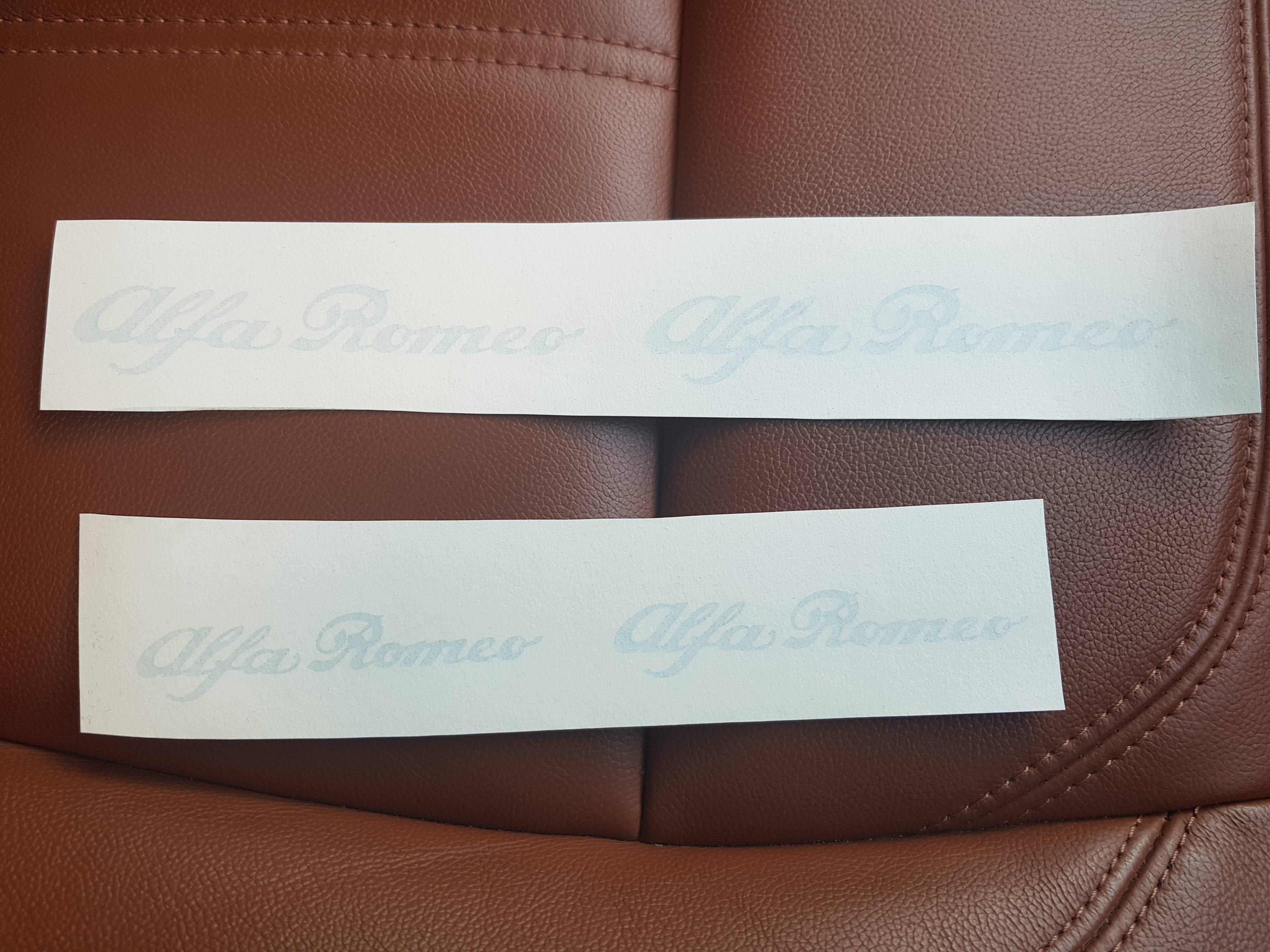

Io ho deciso di verniciare le scritte. Ho acquistato gli adesivi, questi..
E poi da uno studio grafico ho fatto fare i negativi, questi...
