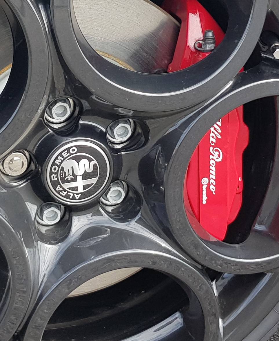

Ma nessuno di voi ha messo anche gli adesivi brembo, quelli piccoli sotto Alfa Romeo? Cioè sento parlare di pinze riverniciate e adesivo Alfa Romeo, ma nessuno che nomina anche l'altro adesivo brembo🤔 (Mi riferisco ovviamente a chi ha la pinza per i 330)

Ho l'impianto con i 330 originali e primo equipaggiamento ed hanno la scritta AR e il marchio Brembo.

Ho l'impianto con i 330 originali e primo equipaggiamento ed hanno la scritta AR e il marchio Brembo.Visualizza allegato 232006
Sì anche io ho l'impianto Brembo, mi chiedevo pet chi avesse riverniciato le pinze, se ha poi attaccato anche il piccolo adesivo brembo sotto alfa romeo.
No, non ho messo la scritta Brembo perché sulle 330 della 159 non erano originariamente previste.
Ok, se da te non erano previste va bene. Io infatti chiedevo per la Giulietta con impianto brembo e pinze riverniciate.
