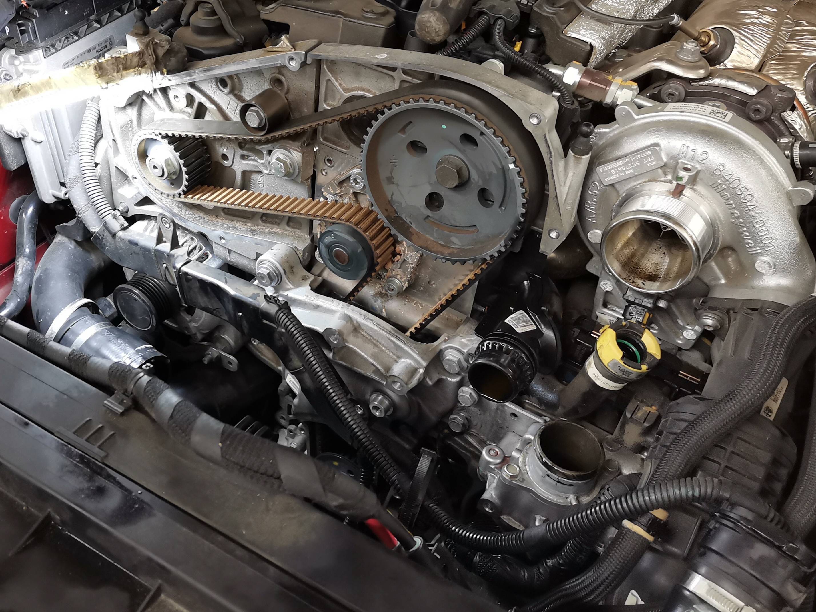

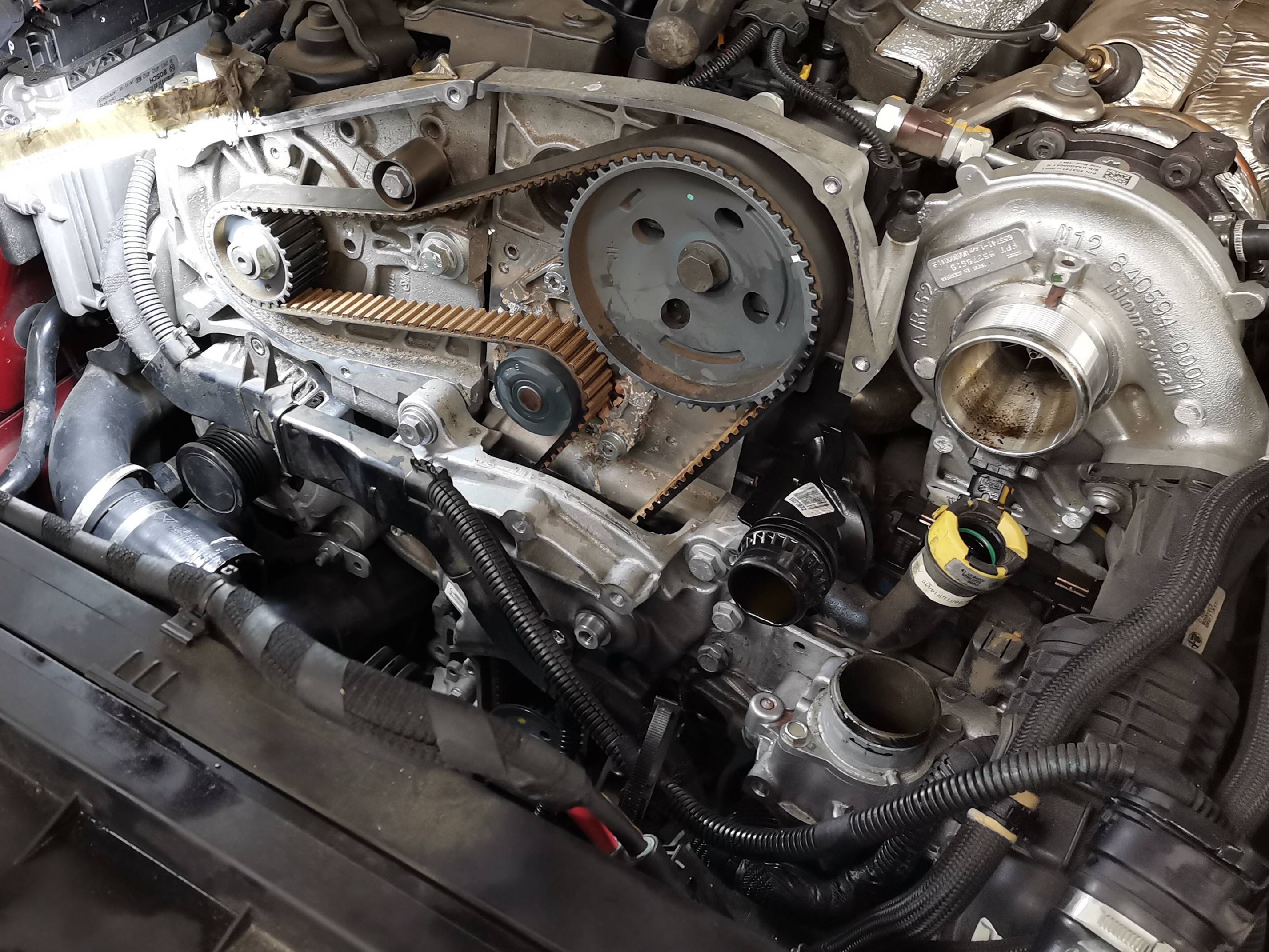

Questa è la cinghia di distribuzione del 2.2 mjet, fotografata prima di completare lo smontaggio (101300 km, 4 anni)
Si vedono le varie pulegge e la pompa dell'acqua con un trafilaggio ormai secco

Sarebbe interessante sapere quale ingranaggio ha ceduto sul tuo motore

Non e bello quello che vedo, tutto quel liquido su cinghia, e sarà arrivato anche nel cuscinetto dell'albero usurandolo, io cambierei meccanico, sembrerebbe che perde da un' po, come mai non si è accorto della perdita visto che a ogni tagliando bisogna controllare la cinghia?
A vederla così direi di no..
Ho visto un'altra foto corretto, però tutto quel liquido su cinghia e varie pulegge?
Sinceramente non vedo la foto dove si vede acqua...
#49
Questa è una foto campione caricata di una Giulia..non è della macchina in questione
È la foto della mia, scattata durante i lavori di sostituzione della cinghia di distribuzione, comprese pulegge, pompa acqua (che effettivamente aveva avuto una perdita pregressa, con trafilaggio ormai secco) e filtro blow-by
La cinghia servizi era già stata tolta
Non ho ancora capito dove si trova esattamente l'ingranaggio che ha ceduto nella macchina dell'opener
Ingranaggio alberi controrotanti che da quello.che si vede è montato sotto al monoblocco di fianco a albero motore e pistoni
