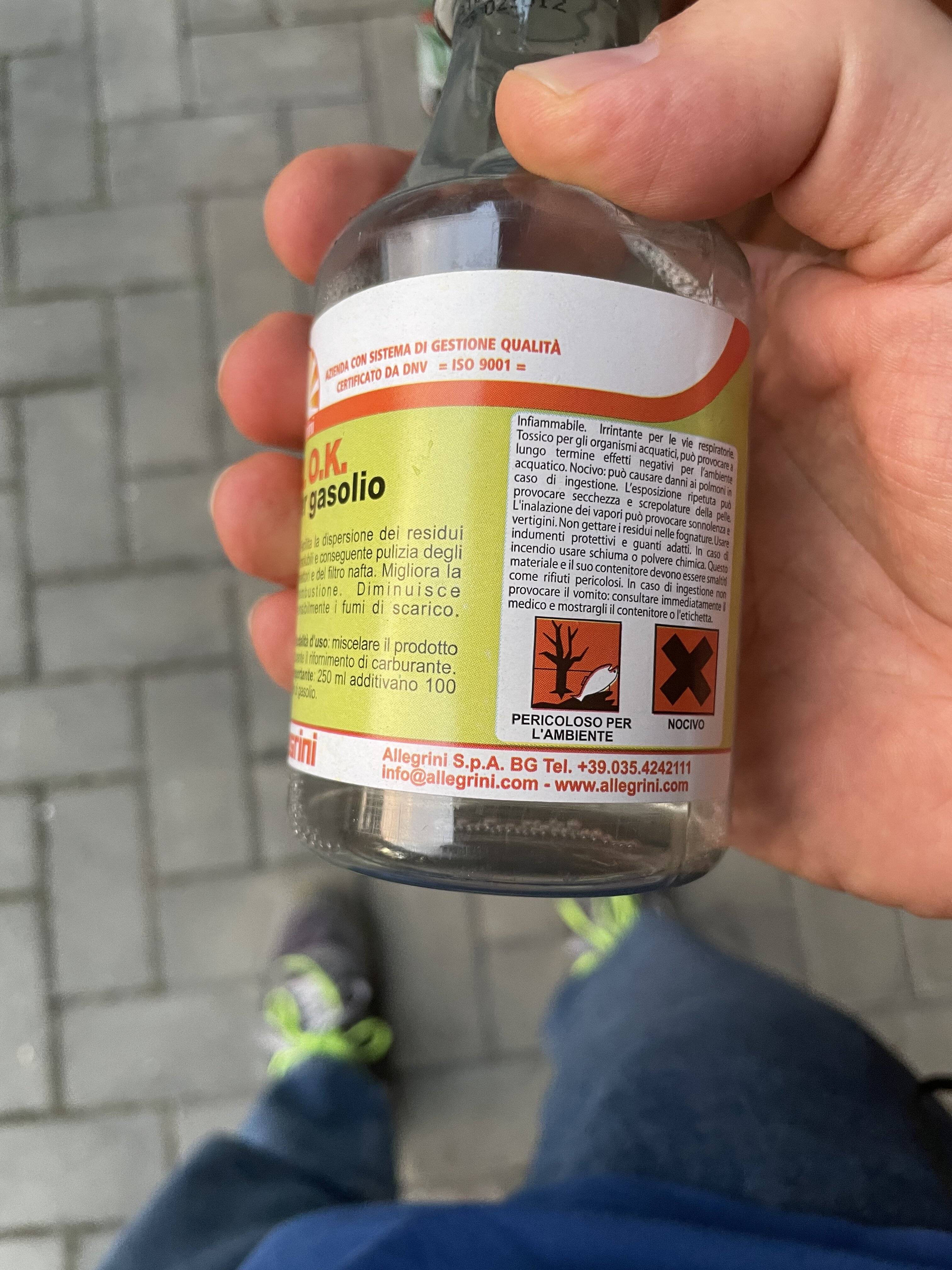

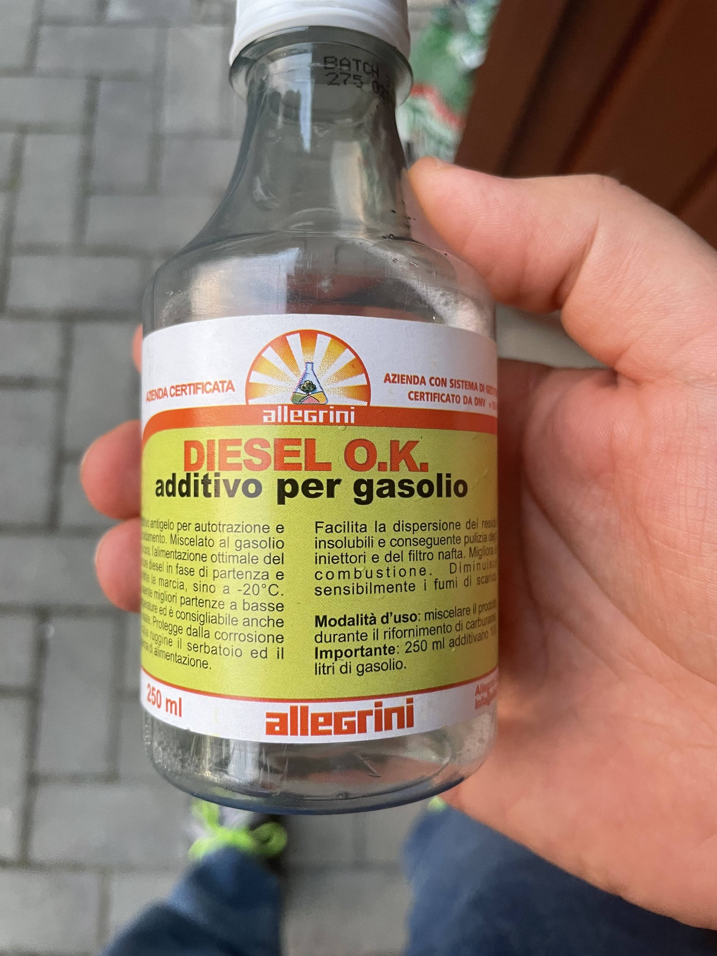

Sotto scorta di bradahl (grazie SDA che te lo stai tenendo da una settimana), al Q8 mi hanno rifilato questo come “il meglio di tutti” 🫣
Non mi sento tranquillissimo ma per i primi 10km non mi ha preso fuoco niente 🤞
