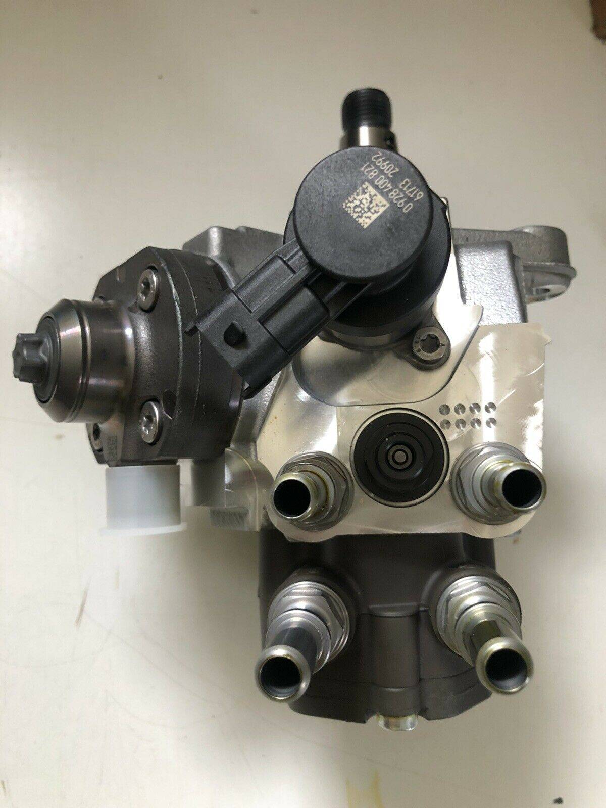

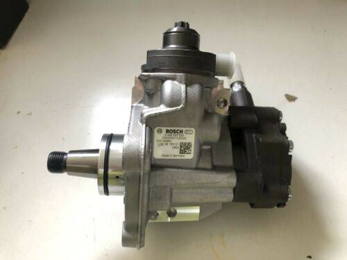

Ho visto un modello di pompa cp4, probabilmente di un furgone, dotato di una pompa ad ingranaggi aggiunta posteriormente, la forma sembrava poco compatibile con la 747, però l'idea non è sbagliata, in questo modo si trasforma in autoadescante con pompa ad ingranaggi completamente separata
Forse si potrebbe pensare di adattarla alla stelvio e di usare la pompa posteriore ad ingranaggi per pompare olio nella sola porzione albero e rollino alla base del pompante, isolando il circuito che pompa gasolio a gli iniettori con il kit di "salvataggio iniettori" di cui si è parlato in precedenza.
E' un'idea un poco azzardata, ma....
