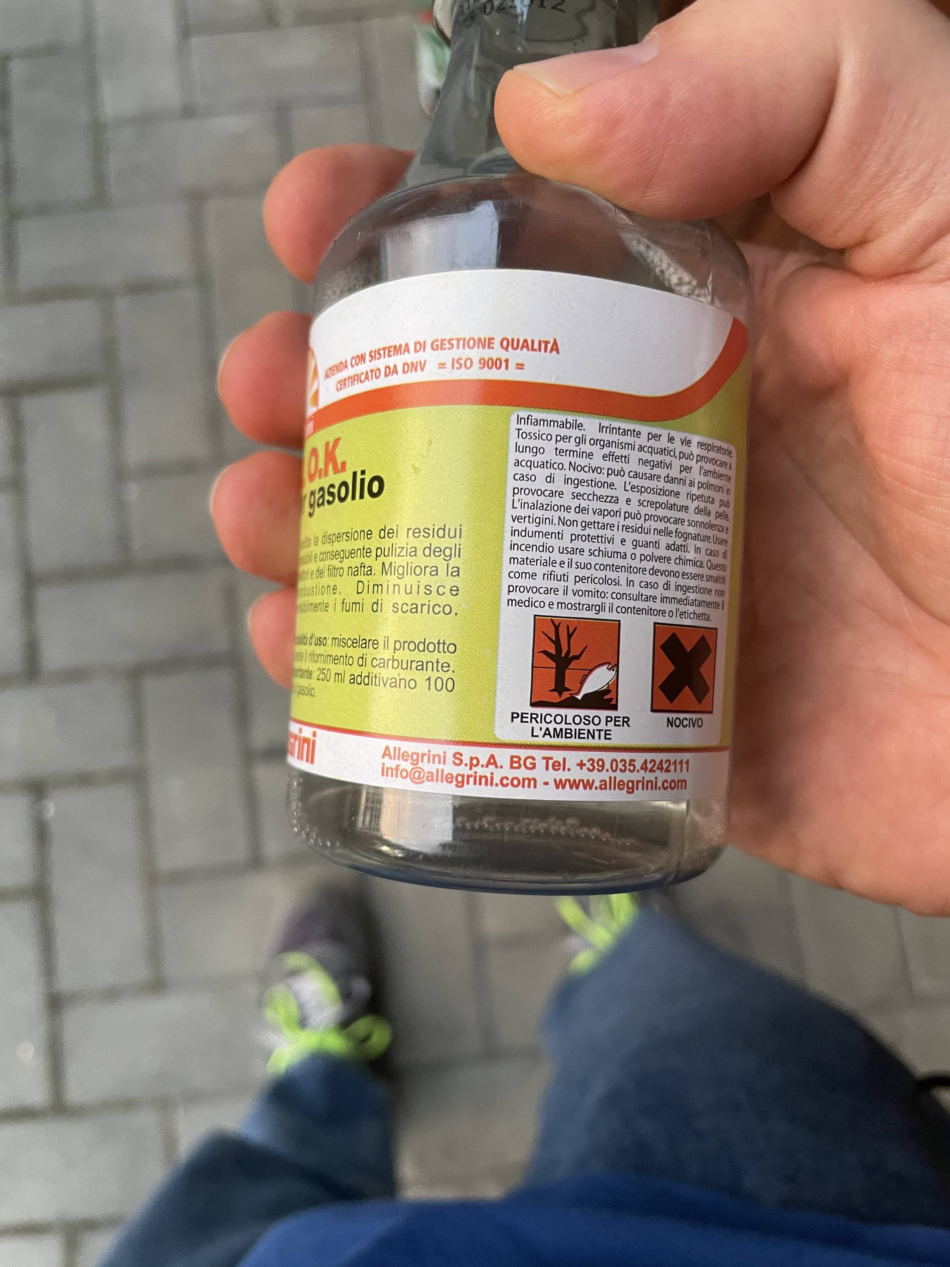

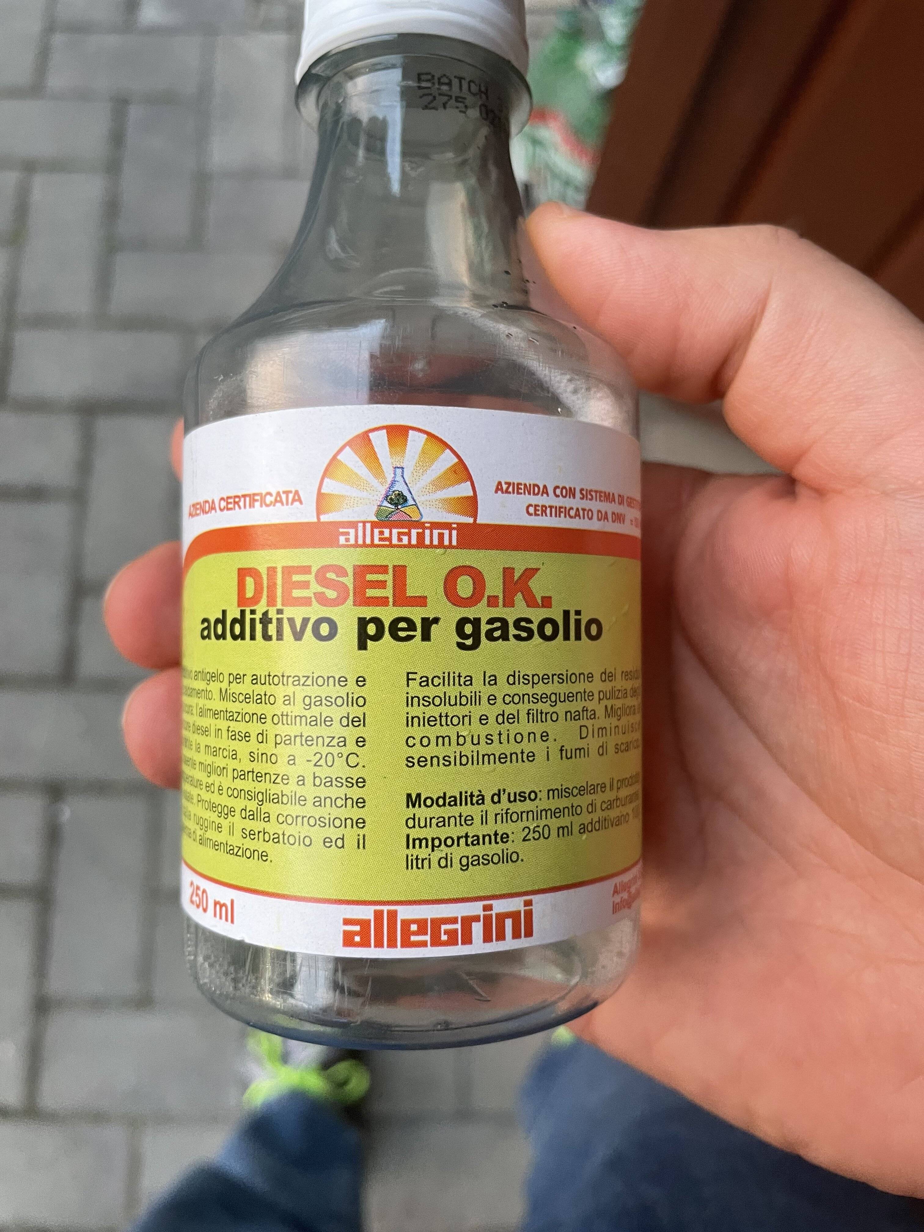

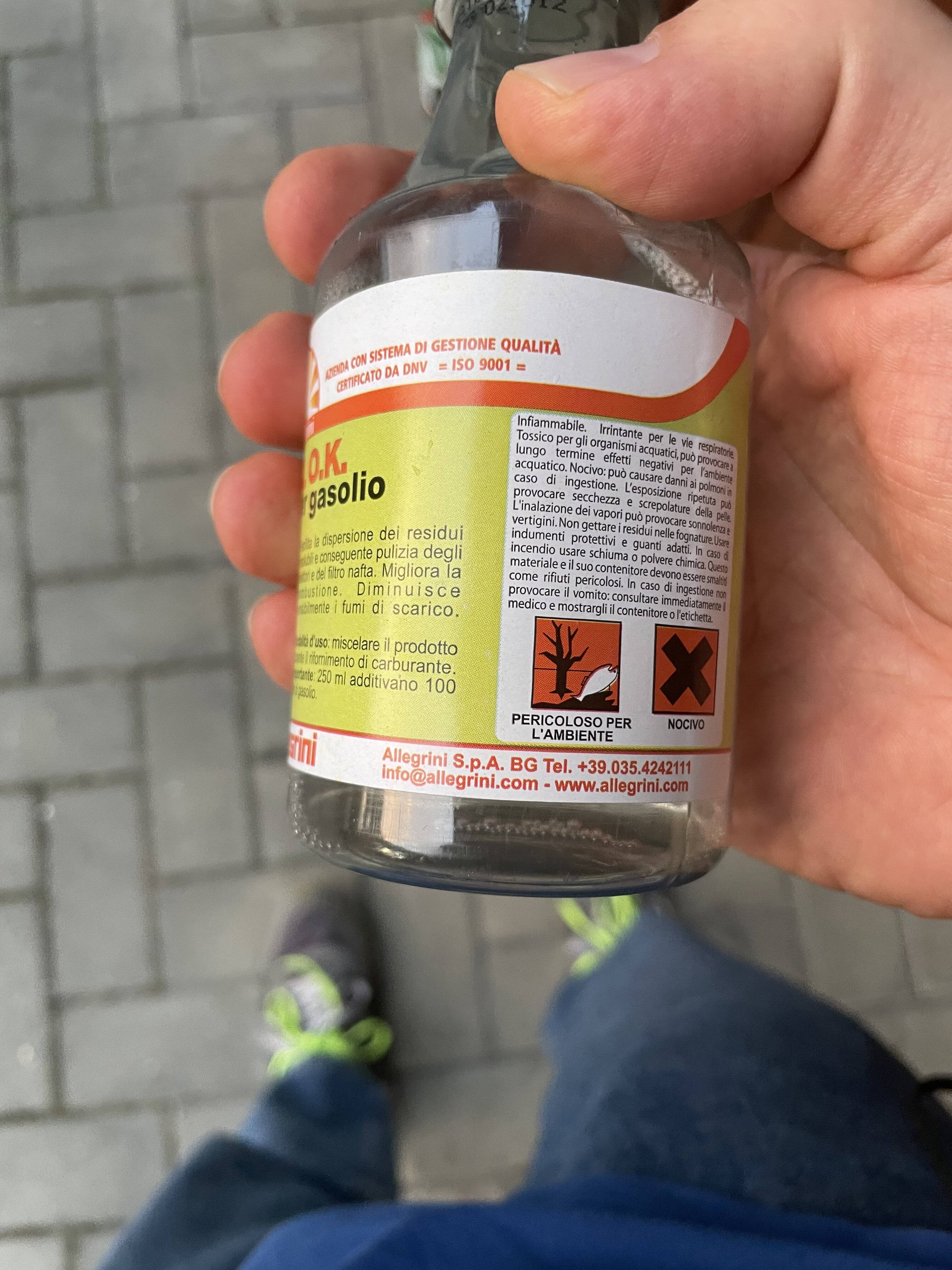

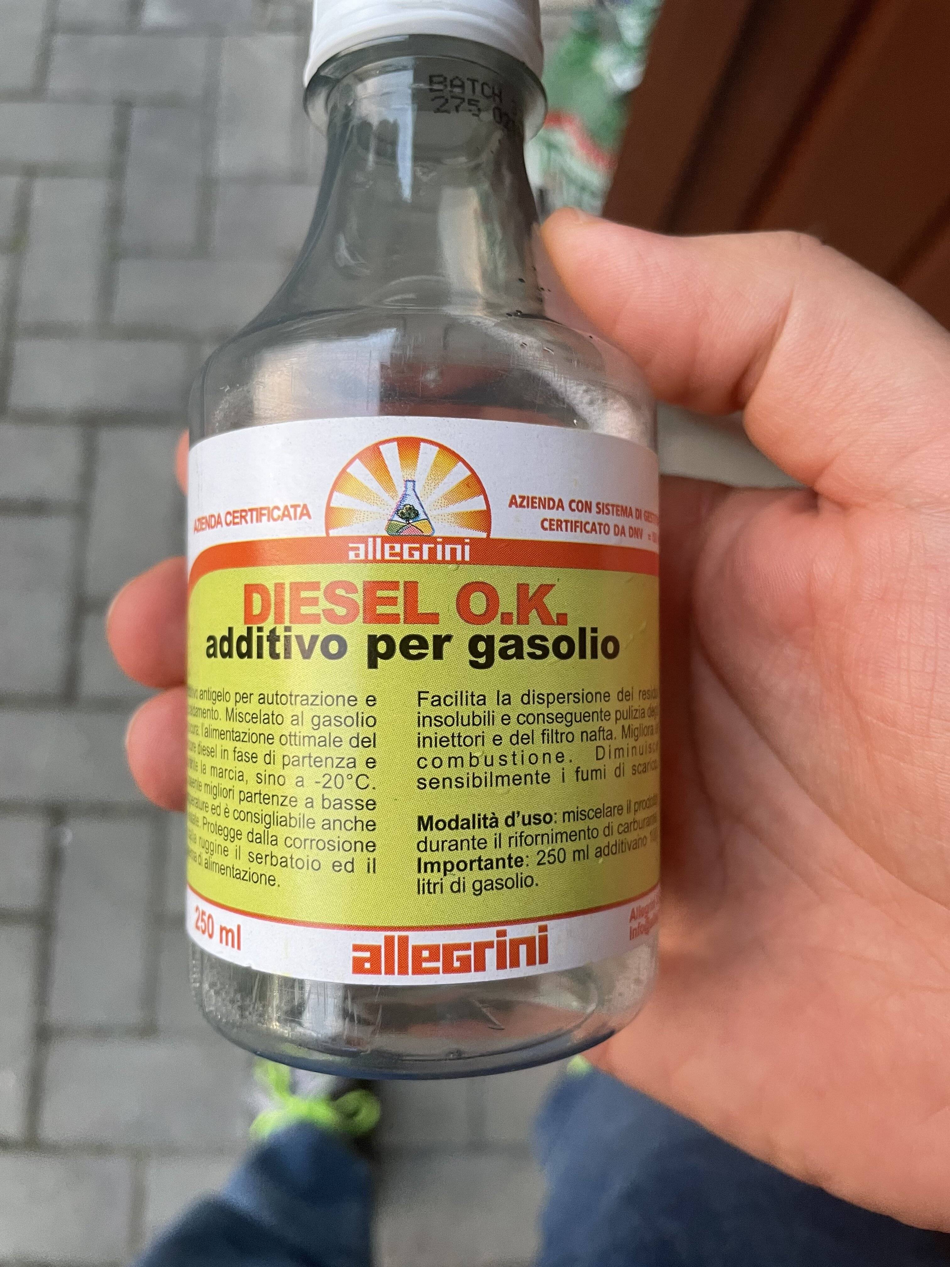

Mi hanno venduto un antigelo.. :D
Fa pulizia del serbatoio, antiruggine (????) e lubrifica.. bene, ma non ci tornerò in quella stazione (era l'unica con il market aperto a quell'ora)
