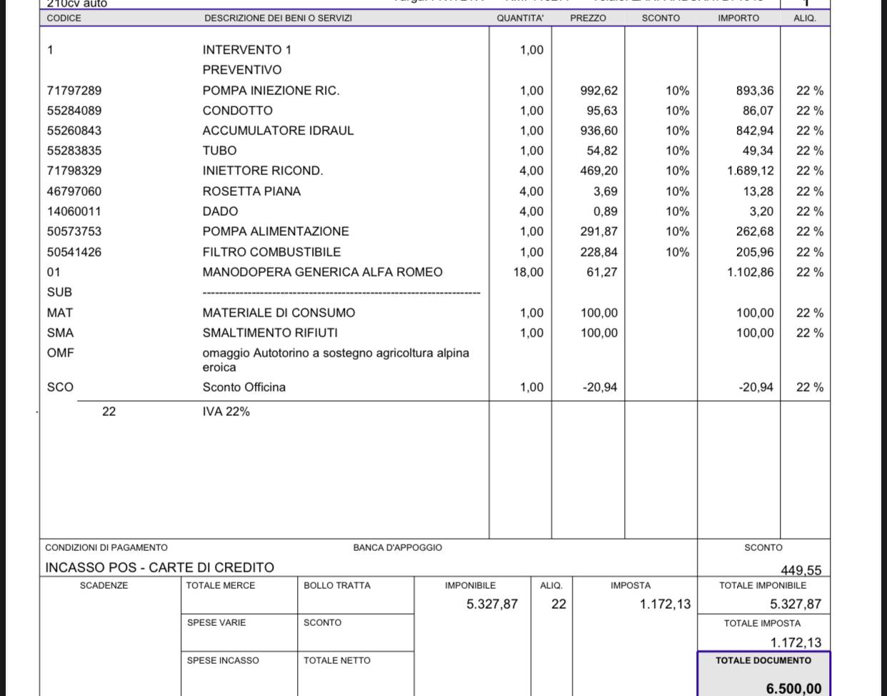

Si ma a me sembra strano il prezzo, su autodoc me li da nuovi. 430€ l’uno e anche la pompa 995€ nuova perchè loro me li danno ricondizionati praticamente allo stesso prezzo del nuovo? Non è troppo?
Nulla, alla fine della fiera ho chiamato un centro bosch, mi hanno confermato che i prezzi sono corretti, il fatto che sia ricondizionato e costi come il nuovo è normale perché è a tutti gli effetti come un pezzo nuovo. Quindi morale sperate non si rompa niente o pregate in cinese 😅

Sono andata a vedere io non sono una che si fida tanto a comprare i pezzi qua e là in internet però mi avevano anche detto che avrei potuto prendere i pezzi io e farli montare… ma non avrei avuto la garanzia ovviamente (loro mi fanno 24 mesi) qui nell’annuncio ci sono 12 mesi e dice “Trattasi di un componente rigenerato di rotazione, questo significa che il prezzo qui, è inteso con la restituzione dell'usato.”
Quindi conferma quello che mi ha detto al telefono il tipo di bosch (te lo fanno se gli dai il tuo pezzo) probabilmente ci guadagneranno sul cambio e a me lo fanno pagare a prezzo pieno perché essendo come nuovo fanno così…

Anche io farei approvvigionare tutto all’officina che fa il lavoro, altrimenti se succede qualcosa poi il rimpallo di responsabilità costerebbe in giramento di oo e perdite di tempo ben più dei 500€ risparmiati.
Trall’altro penso che nessuno qui pensi che un’officina non metta minimo un ricarico per coprire i costi generali e un minimo di guadagno rispetto al costo puro d’acquisto minimo
Hai speso molto mancano pompa bassa pressione nuova e distribuzione con pompa acqua ecc andavi da un pompista spendevi Metà.. con meno di 5000 euro sostituisci pompa distribuzione filtro blow by ecc… Visualizza allegato 239860
Andate dai pompisti ne fanno una marea e spendete metà del concessionario.. volendo fate rigenerare i vostri pezzi!! Ovviamente ci vuole più tempo..
