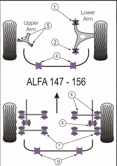

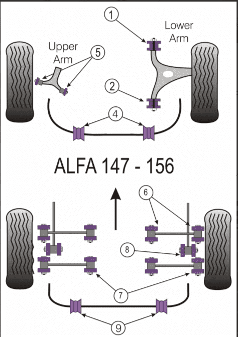

Quindi per ricapitolare i pezzi che ci sono.
Davanti abbiamo i seguenti pezzi: due braccetti inferiori due superiori e due bielette...non altro vero?
dietro 4 barre e due bielle più grandi di quelle anteriori, e la barra stabilizzatrice?
se ho capito bene ne è una di barra stabilizzatrice solo dietro.
Grazie mi sono molto utili i queste informazioni..:)
e visto che ti sei fatto una certa esperienza:decoccio:
ciao
:decoccio:
e a tutti buon forum
Re: rumore anteriore alfa 156
C'è una barra stabilizzatrice anche davanti.
E' proprio quella che crea più spesso rumori vari.
La barra stabilizzatrice e' davanti. Dietro ci sono 4 braccetti e un ponte.
E poi ci sono gli ammortizzatori
