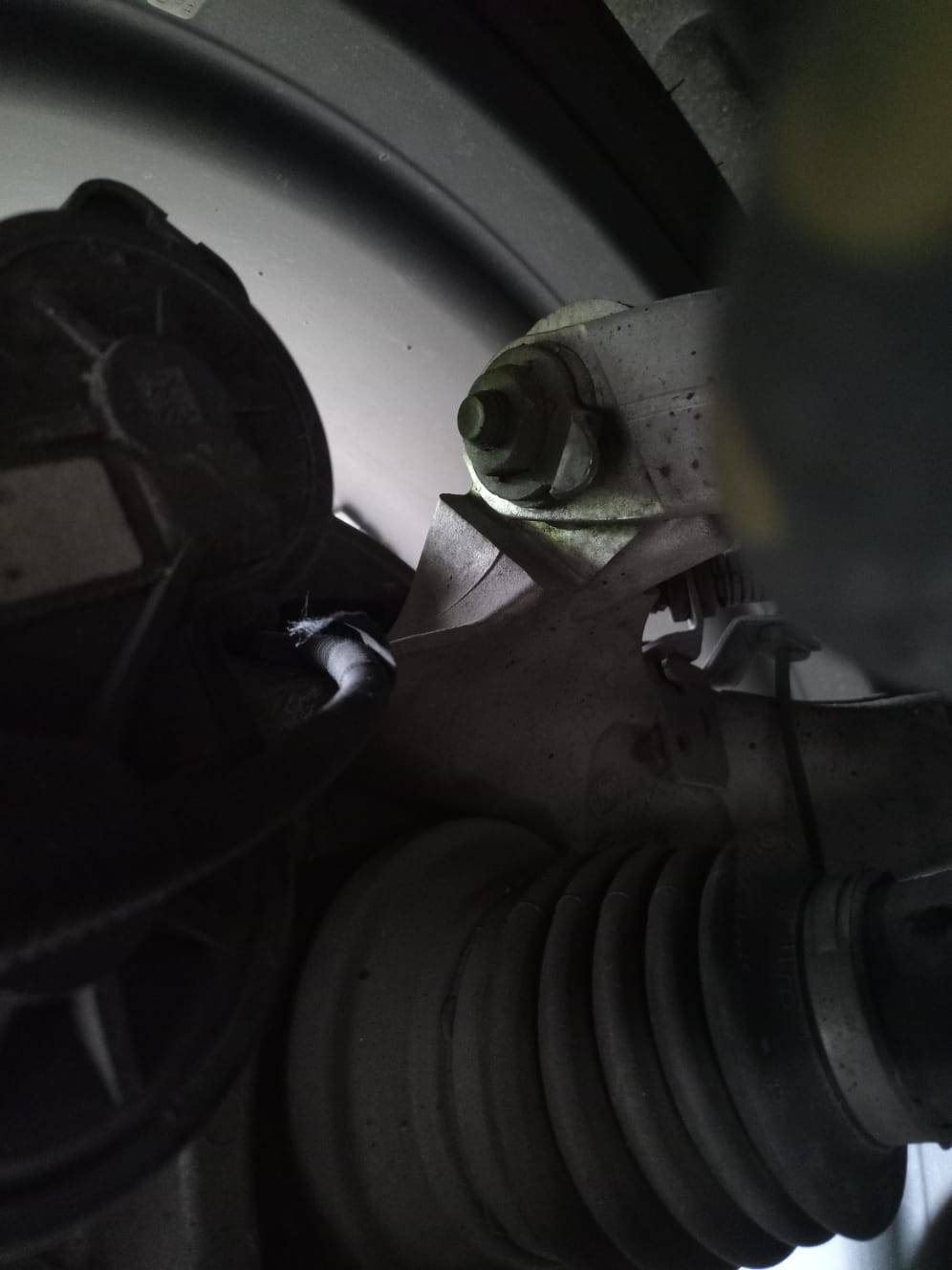

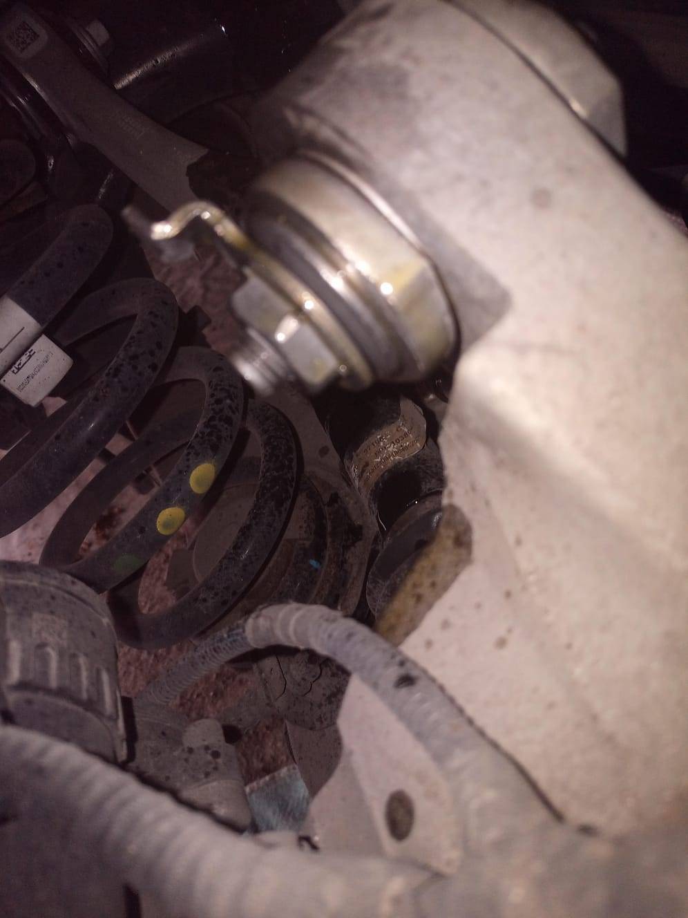

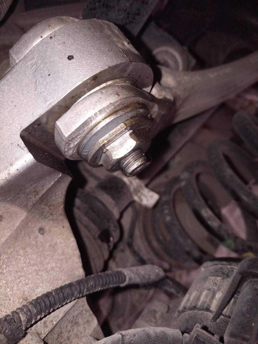

Se ne parla qui, in particolar modo nel video....
ed è stato individuata una possibile causa, di uno dei rumori provenienti dal sottoscocca.
In principio il rumore sembrava che provenisse dall'avantreno (forse perchè il guidatore avverte il rumore dai finestrini anteriori ed ha la sensazione che viene da davanti). Per quello che mi riguarda invece, ho notato che il rumore viene da dietro. Anche perchè nell'avantreno mi hanno stretto tutti i dadi e controllato la Stelvio in Alfa Romeo.
Comunque c'è questa rondella sui braccetti che è lenta. E' proprio una conformazione dell'auto. Non so il motivo per cui debba stare lenta, ma nei dossi, probabilmente c'è il movimento dei braccetti che fa muovere la rondella e provoca il rumore metallico, tipo "cric". E' un rumore che ho sentito anche in altre Stelvio, quindi è un difetto comune, probabilmente dovuto a questa rondella.
