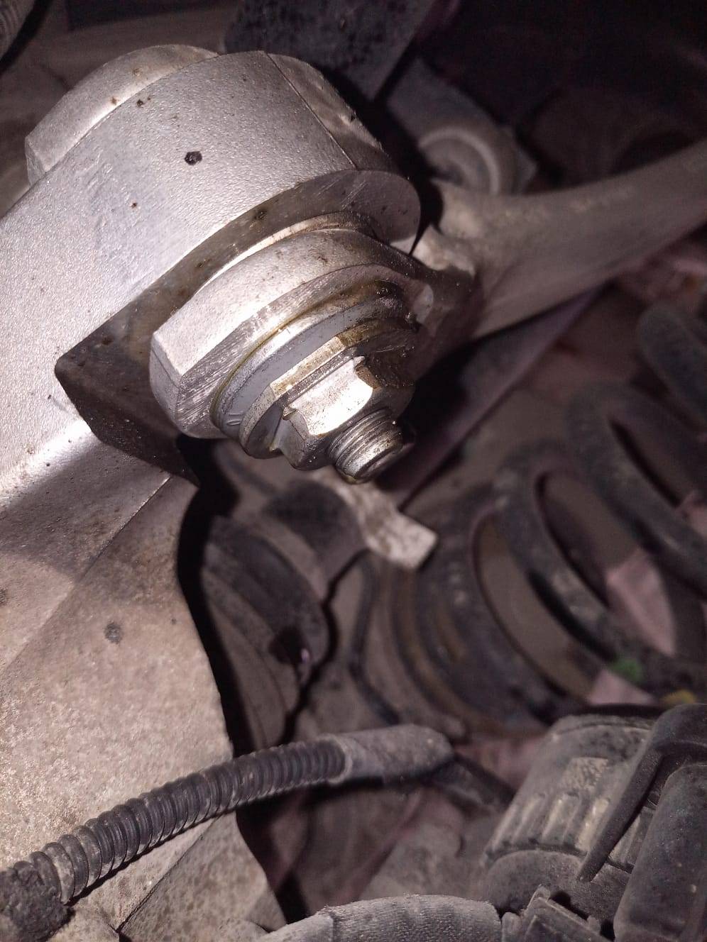

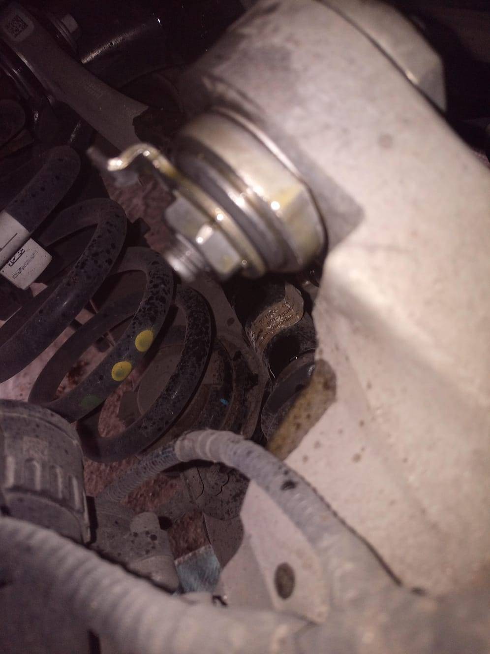

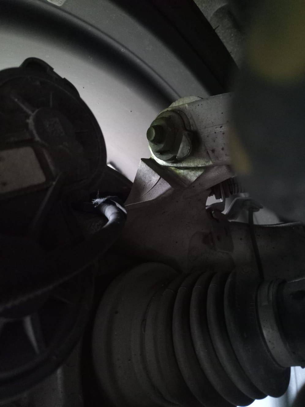

Ho provato a controllare queste due rondelle segnalate nel video, che stanno sui braccetti. In effetti sono lente e muovendole si avverte un clic molto simile al rumore che sento io nel sottoscocca posteriore della Stelvio, quando prendo un dosso o un avvallamento. Non capisco cosa dicono nel video, ma credo sia impossibile stringere il dado per serrare le rondelle. 'Unica possibilità è smontare tutto' ... credo che il meccanico dica questo . Ci ho spruzzato un po' di lubrificante, ma credo che tra ferro e ferro, serva a poco.
