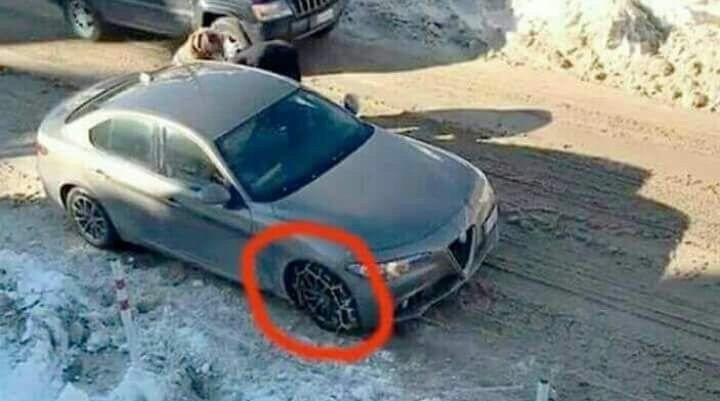

anche sulle trazioni integrali le catene vanno al posteriore? pensavo il contrario
Sì lo specifica il LUM. È vero che normalmente con le TI le catene vengono messe davanti per avere maggiore direzionalità, ma nel caso del Q4 la trazione è normalmente 100% posteriore.
Probabilmente si potrebbe fare qualche esperimento e vedere se si puó contare sul trasferimento di coppia sulle ruote anteriori avvantaggiandosi in termini di direzionalità...
Idealmente comunque ci vorrebbero 4 catene
In effetti sulle integrali sarebbe meglio montare quattro catene, ma su Giulia Q4 sono comunque da preferire le posteriori visto che l'anteriore è on-demand...
