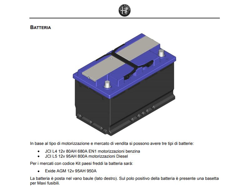

Quando sarà scaduta la estensione di garanzia "maximum care" vorrei fare l'upgrade da EFB 80Ah 680A
ad una AGM 95 Ah 850A
Da quanto riportato qui, la 80Ah 680A è per le benzina mentre le diesel standard dovrebbero avere una 95Ah 800A, non troppo dissimile dalla 95AH 950A dei "climi freddi". Voglio controllare la mia 150cv cosa ha sotto.
