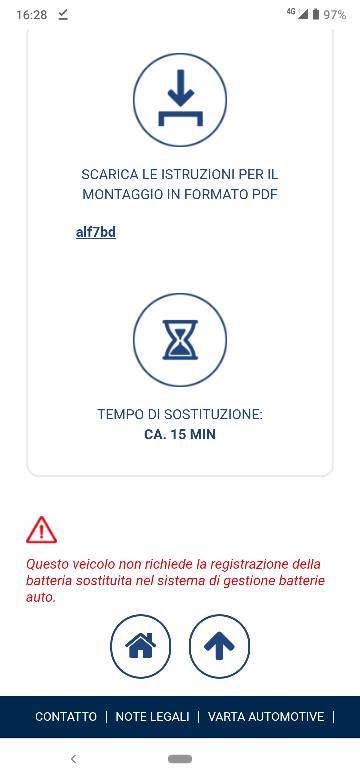

temo che questa foto non sia aggiornata.
Aggiornata dovrebbe esserlo, credo si tratti del solito e purtroppo comune errore nella documentazione tecnica. :(
Quando, nel dicembre 2018, è stata sostituita la batteria con una esattamente uguale, marchiata Alfa Romeo, produzione Varta, il capoofficina aveva collegato uno strumento (credo Multiecuscan, ovvero quello specifico AR) alla presa OBD per "registrare" il cambio
Su MES non trovo questa funzione!

Ci sarà la lista come quelle che dice debimetro nuovo dpf nuovo ecc così probabilmente si resettano i parametri autoadattativi...poi non è obbligatorio perché dopo un po’ di utilizzo la centralina registra i nuovi dati della batteria...non facendo adattamenti magari è più facile avere anomalie e allora in concessionaria fanno tt le verifiche e adattamenti elettronici...
Se vi registrate sul sito Varta trovate tutte le istruzioni per il montaggio di ogni auto .questo allegato riguarda Giulia.
