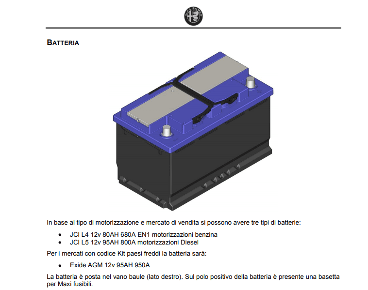

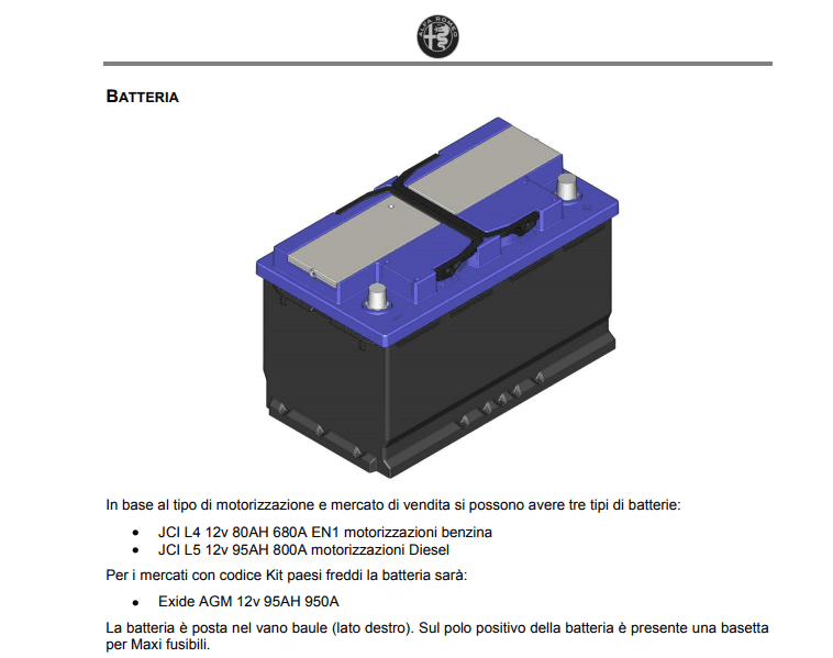

Da quanto riportato qui, la 80Ah 680A è per le benzina mentre le diesel standard dovrebbero avere una 95Ah 800A, non troppo dissimile dalla 95AH 950A dei "climi freddi". Voglio controllare la mia 150cv cosa ha sotto.
temo che questa foto non sia aggiornata.

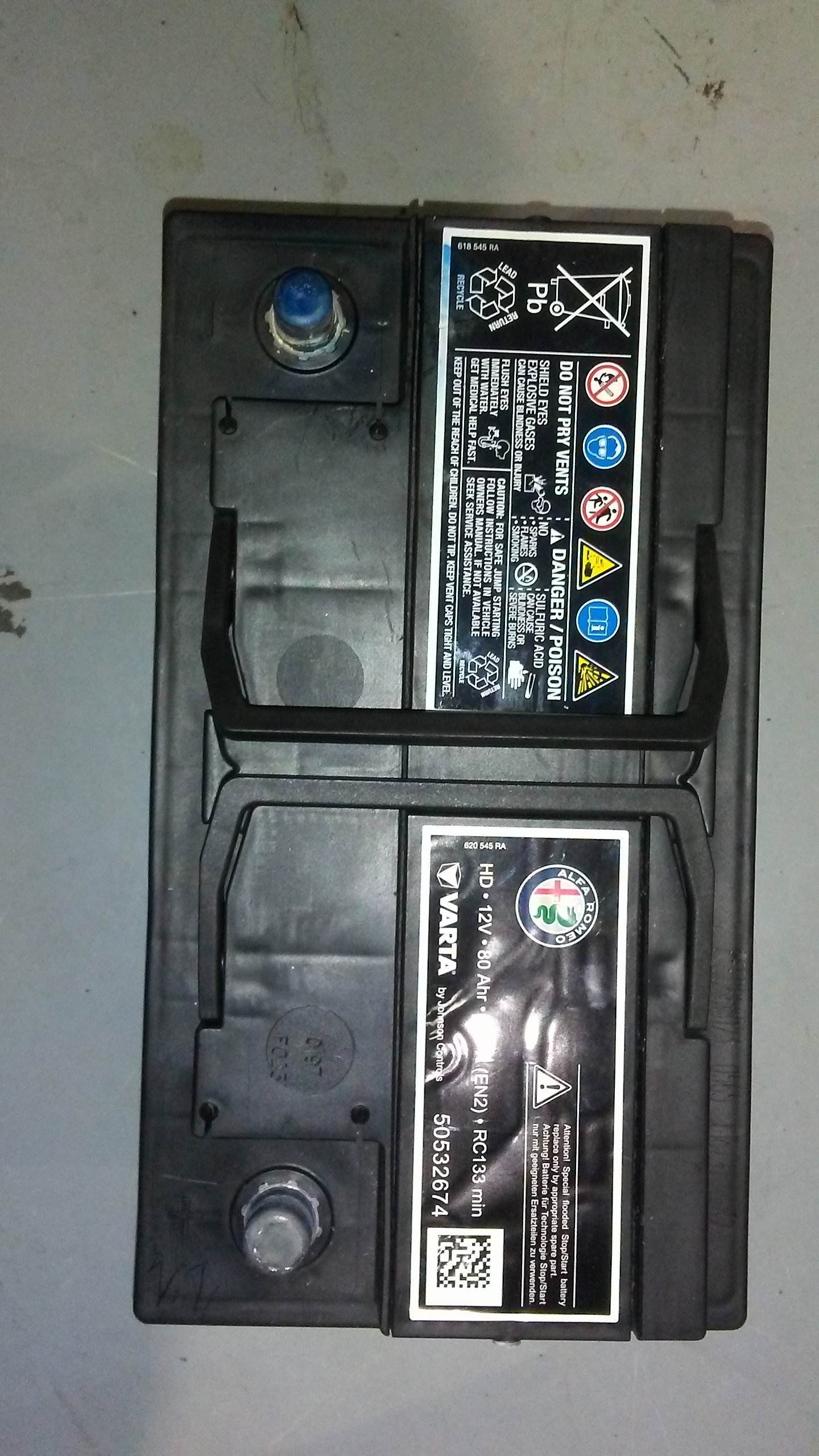

la mia 210 cv mjet Q4 (produzione febbraio 2017), senza pack "climi freddi", ha
alternatore 150 Ampere
batteria 80 Ah 680A
vecchia batteria
Quando, nel dicembre 2018, è stata sostituita la batteria con una esattamente uguale, marchiata Alfa Romeo, produzione Varta, il capoofficina aveva collegato uno strumento (credo Multiecuscan, ovvero quello specifico AR) alla presa OBD per "registrare" il cambio
quella volta non ho visto bene la schermata ma, su altre macchine, viene data la possibilità di scegliere (=flaggare) tra diversi tipi di batteria

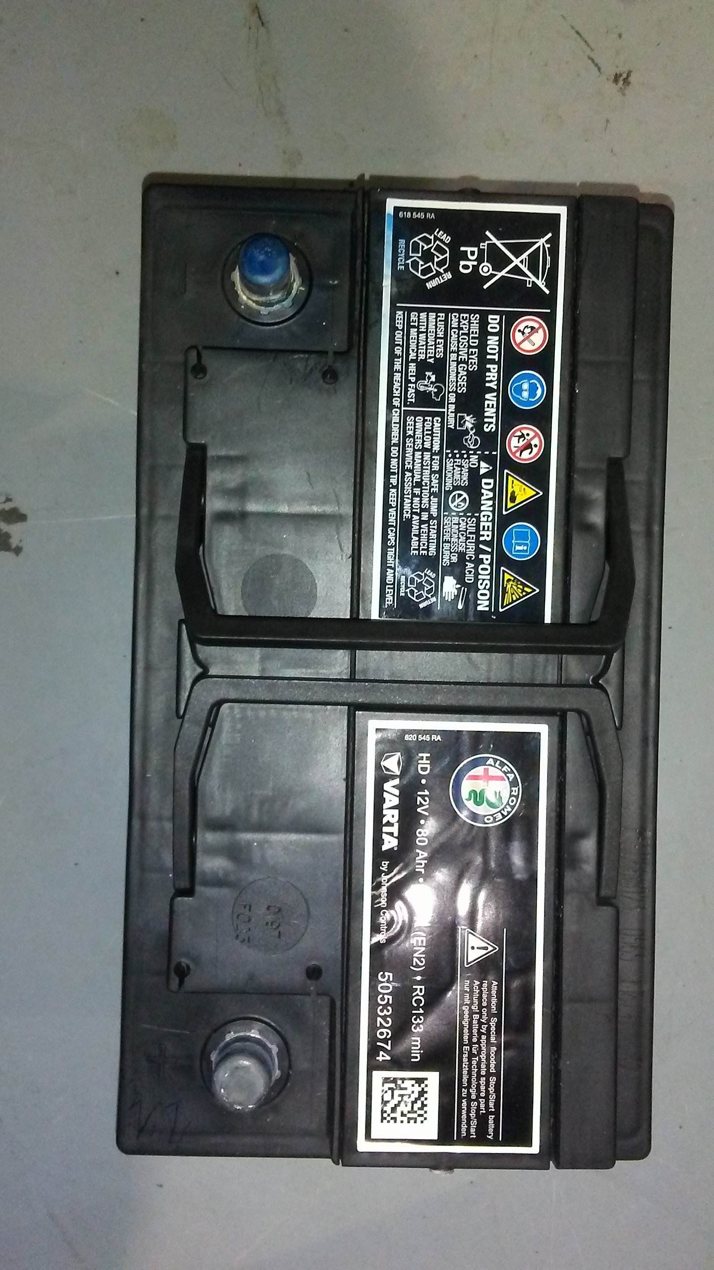

batteria 80 Ah 680A
Visualizza allegato 198401
vecchia batteria
