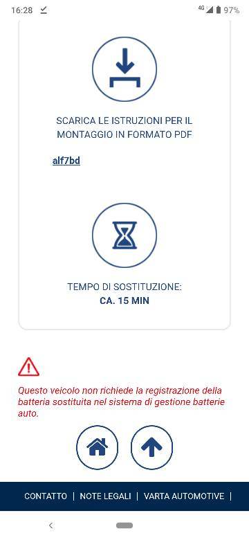

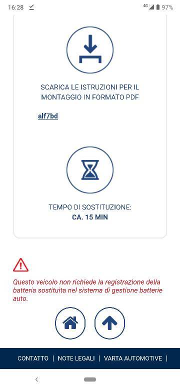

Bene, ho trovato anch'io le istruzioni Varta per rimpiazzare la batteria originale (marchiata AR e prodotta proprio da Varta) con una not OEM equivalente
EFB 80Ah 800A
Nel sito c'è scritto anche della possibilità di fare l'upgrade senza problemi da EFB ad AGM
Reazioni: rickrd
Se vi registrate sul sito Varta trovate tutte le istruzioni per il montaggio di ogni auto .questo allegato riguarda Giulia. Visualizza allegato 198424
Ho guardato il sito ma non ho capito come registrarsi. Mi piacerebbe vedere cosa dice riguardo la mia benzina 200 cv. Mi sai dare qualche indicazione?
