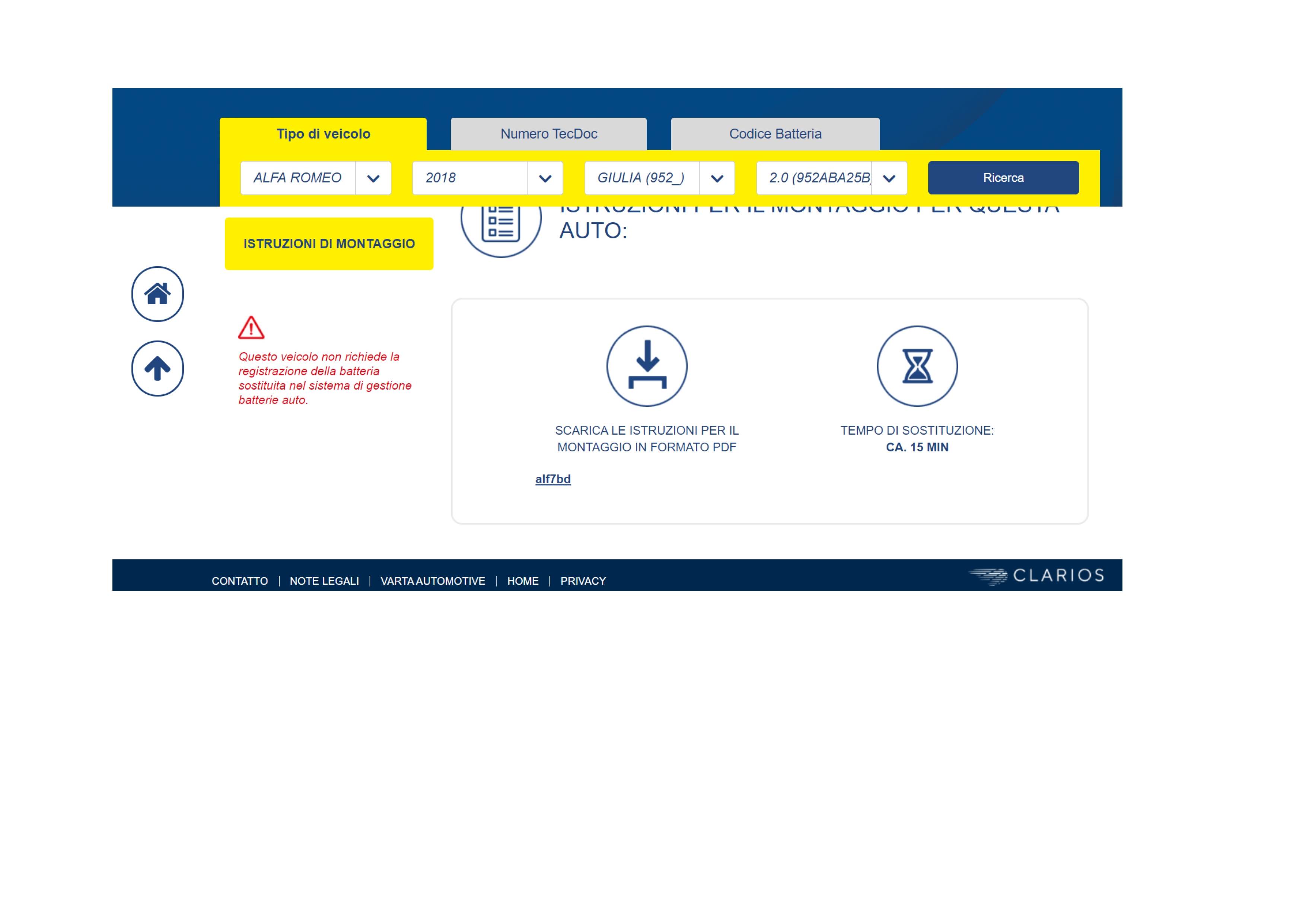

Riporto le indicazioni VARTA per Giulia, ben evidenziate in rosso. Si possono leggere insieme a dettagliate istruzioni di sostituzione specifiche per Giulia. Vengono indicati nello specifico su quali parti/elementi dell'auto ha influenza la sostituzione della batteria e se queste parti necessitano di particolari accorgimenti (es. sterzo, tetto apribile, ecc..). E' necessario registrarsi sul sito VARTA.

No, non abbiamo chiuso il cerchio. Perchè non vi leggete i post più vecchi? Avevamo già affrontato la questione. I link postati li avevo indicati anche io, ma poi si è capito che, pur essendo validi per alcune auto, non sono validi per Giulia, che evidentemente ha un sistema di valutazione della batteria più avanzato che non si basa sulle accensioni cariche/scariche ecc.. valutate secondo un algoritmo preimpostato (un po' come l'indicazione del cambio olio), ma fa un'analisi "vera" della batteria, quindi non c'è bisogno di resettare nulla.

Ciao Ciomauro e' stata colpa mia che ho frainteso quello che mi hanno detto in concessionaria,settimana scorsa,quando ho chiesto per la sostituzione della Batteria.
Effettivamente non sono andato molto indietro nella discussione,e poi non essendo registrato al sito della Varta non ho potuto verificare lo schema a Blocchi che hai appena postato.
Grazie della tua pazienza,abbiamo quindi verificato che Giulia ha un sistema di gestione Batteria molto avanzato,che non centra niente con altre Marche e che il sistema,probabilmente riconosce automaticamente la nuova Batteria.
Sono molto contento sia cosi,anche per coloro che faranno la sostituzione da soli,senza andare in concessionaria.
