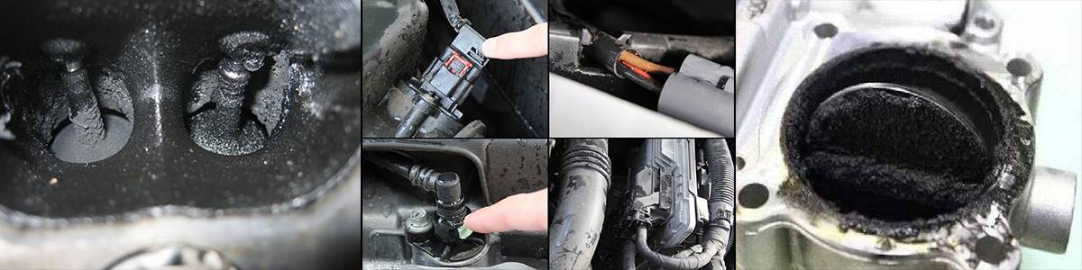

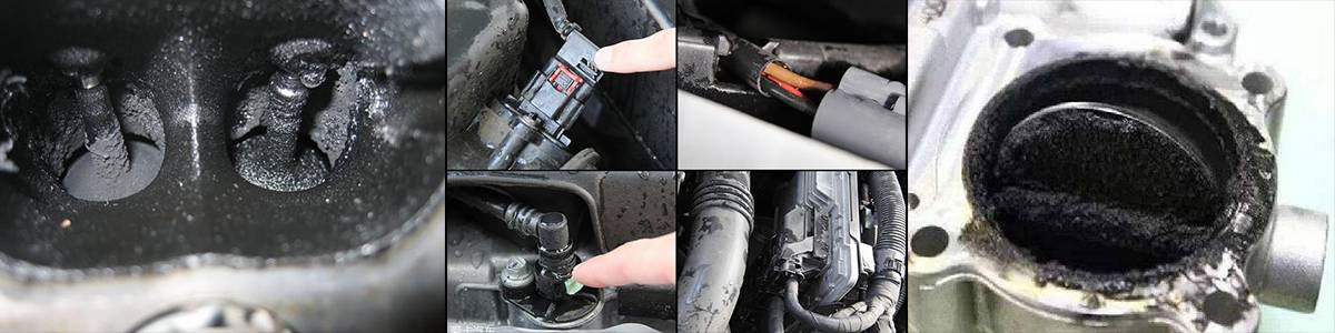

Ecco, il sintoflon non lo userei. Rischi di fare più danni che altro. Se cambi l'olio (e olio buono) ogni 10k è del tutto inutile e potrebbe anche essere dannoso. Tanto lo sporco vero in queste macchine è la mer*a che si accumula in aspirazione, causata da un mix di particolato proveniente dall'EGR e vapori d'olio ricircolati in aspirazione (che essendo iniezione diretta non lava mai il retro delle valvole d'aspirazione, più ovviamente quello che si accumula più a monte ancora).
Parlo di sto schifo:
Visualizza allegato 234586

Riguardo alla sporcizia in aspirazione, hai totalmente ragione. Considera che ho cambiato (neanche pulito... l'ho proprio cambiato...) il sensore MAP a 40.000km.... e a 80.000 conto di sostituirlo ancora.
Anche qui comunque, un tagliando si e uno no, uso il sintoflon DSC.... che da una pulita a tutta l'aspirazione.
Va giù tanta di quella porcheria che devo fare l'operazione col FAP che sta intorno al 15%... perchè dopo aver spruzzato me lo ritrovo praticamente pieno.
Poi ovviamente una bella rigenerata a giri elevati, e tutto ok....!

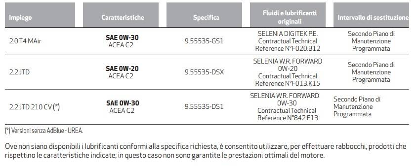

Ciao, dovresti guardare 3 cose:
-Gradazione, non so la tua, ma le veloce senza adblue volevano lo 0w30. La mia 180cv vuole lo 0w20.
-specifica fiat. Deve rispettare la 9.55535, trovi la specifica esatta sul manuale. La mia 180cv vuole la 9.55535-dsx.
-specifica acea. Che io sappia, magari sbaglio, la c5 è per i motori adblue, ma è cmq una evoluzione del c2. Fra un pó c2 non ne faranno più. Va benissimo il c5, anzi meglio.
Ottimo il motul (unica alternativa al selenia che io sappia) ed ottimo cambiarlo ogni 10k km (vale anche per il selenia) .
rispettata rigorosamente tutte le specifiche richieste.
il motul che metto rispetta la 9.55535 dsx/gsx.
ACEA 0W20 come richiesto e appunto C5 (non C2 come dicevo all'inizio della discussione).

La mia non ha Ad Blu, ma vuole 0w20

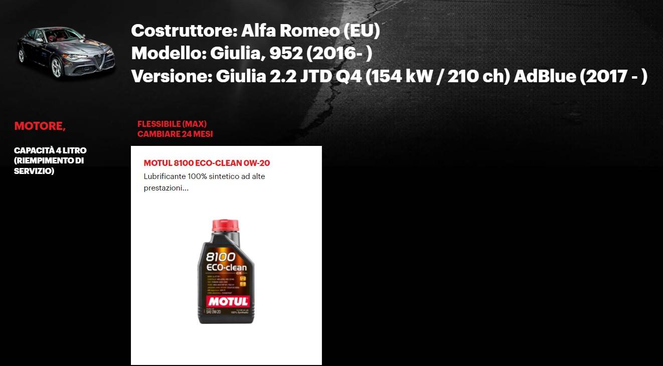

io ho preso riferimento sia dal mio LUM che dal sito motul.
la mia 210cv vorrebbe lo 0w30, ma con l'asterisco che sotto specifica "versioni senza adblue".
E anche dal sito MOTUL, specificando bene il modello, da lo 0W20.
