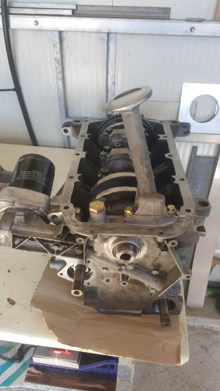

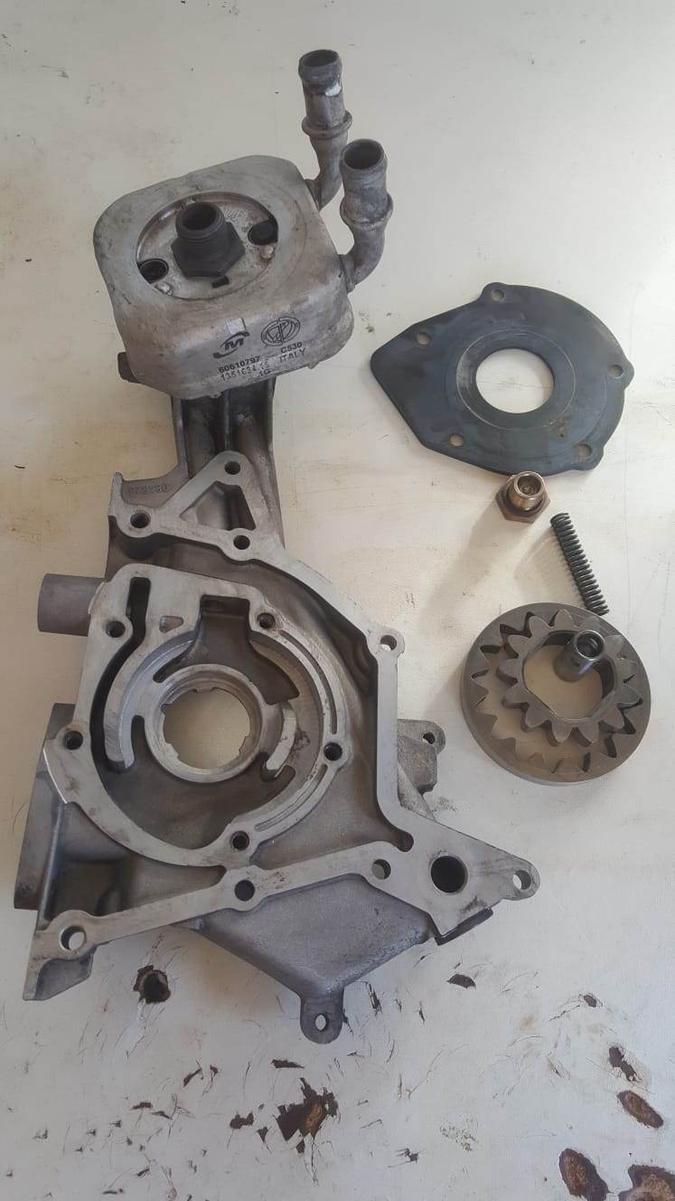

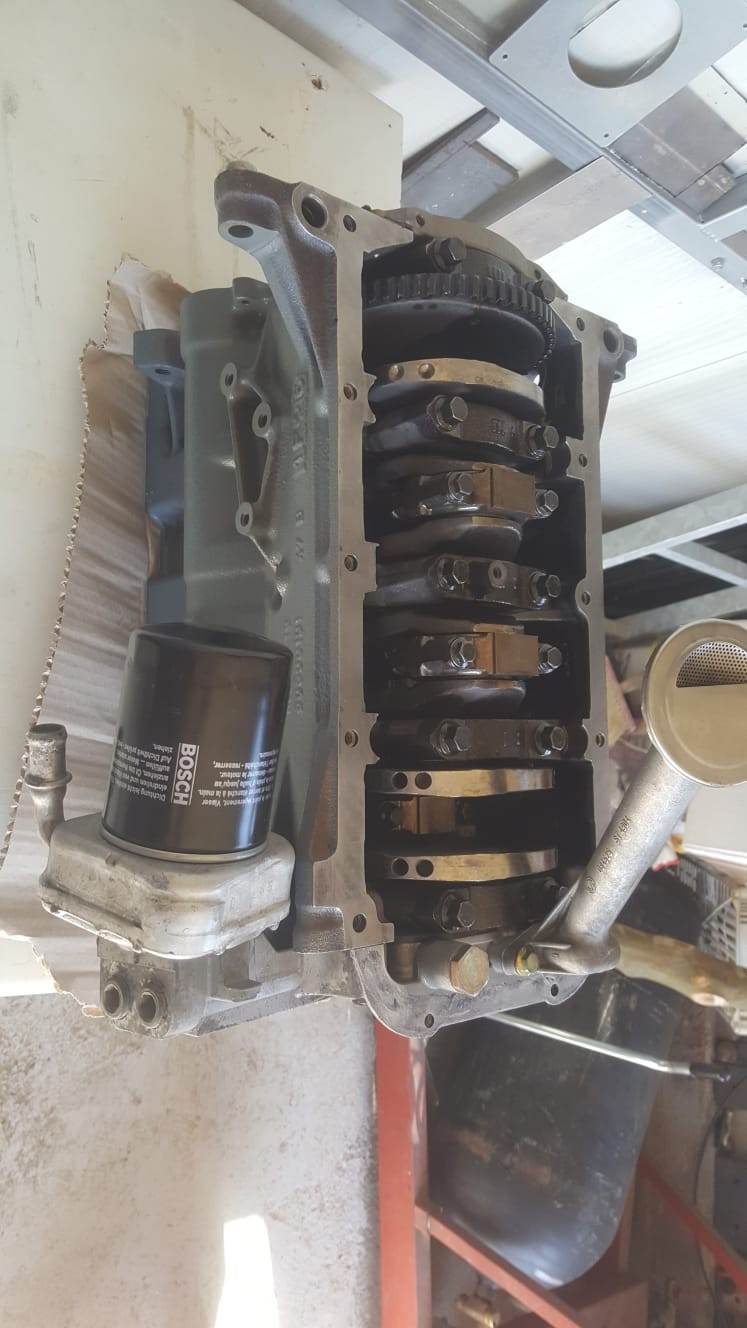

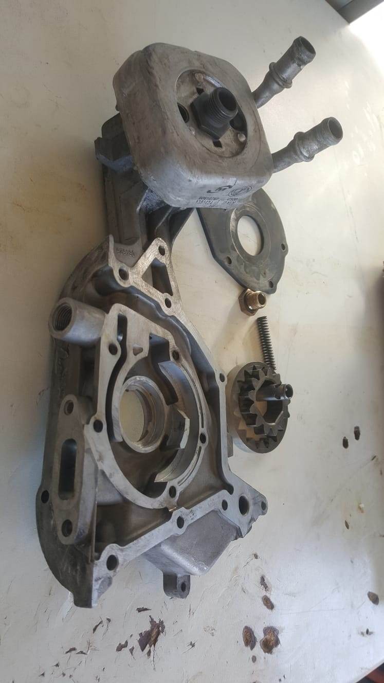

È la pompa play mobil con il pescante fischer-price
Le cose serie non le vogliono più fare e questi sono i risultati.
Quando i pescanti e le pompe erano fatti così problemi non ce n'erano.
