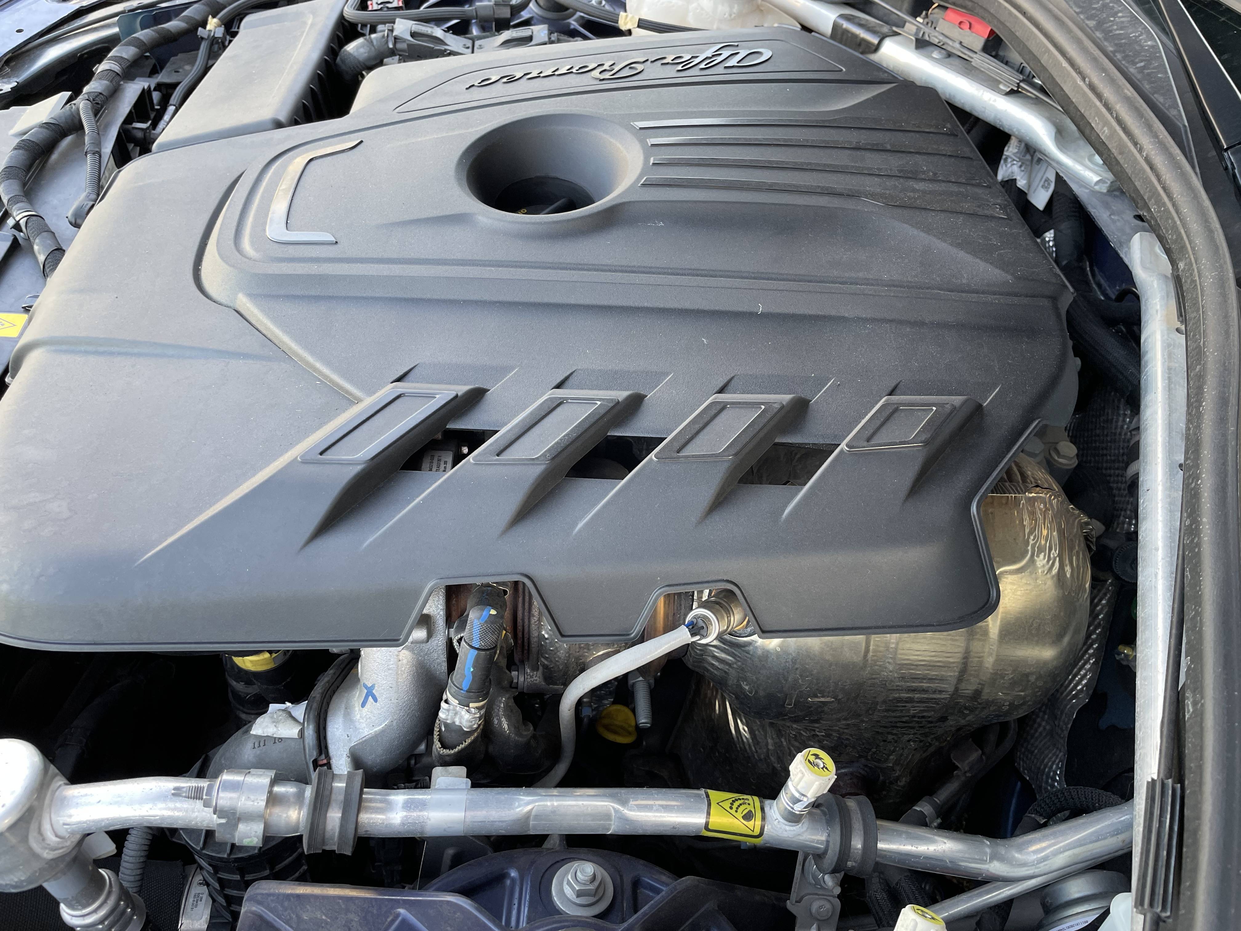

L'astina elettronica costa sicuramente di più di una astina fisica, che ad esempio era presente nel motore 2.2 multijet 2 di jeep, fratello povero dell'attuale 2.2 in alluminio di alfa. Con l'astina fisica il proprietario della vettura deve premurarsi di controllare ogni tanto il livello dell'olio aprendo il cofano motore.

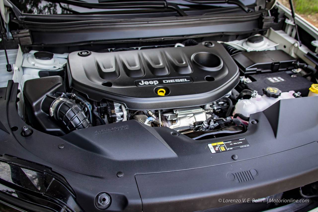

E' anche vero che nell'installazione trasversale l'astina si trovava proprio accanto al turbocompressore, ma sulla jeep avevano fatto un bel buco al centro sulla copertura motore da cui usciva la porzione plastica dell'astina ben colorata in giallo.

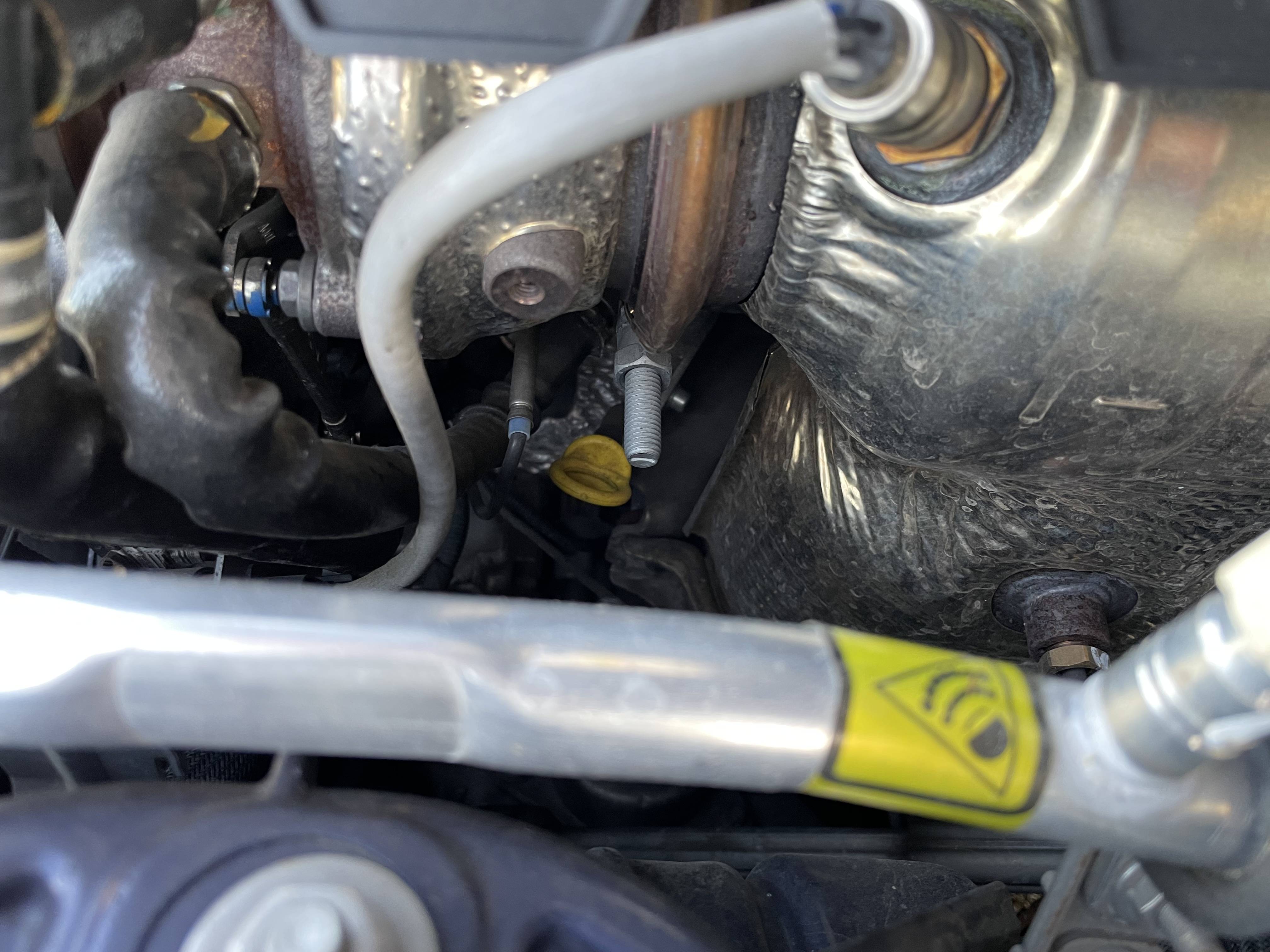

C'e' da dire che se controlli l'olio con l'astina a motore caldo, al 90% urti la mano su quel bullone sporgente e le imprecazioni partono in automatico :)
Infatti sul LUM è indicato di controllare l'olio a freddo non tanto per la misura imprecisa ma per evitare che la partenza automatica delle imprecazioni pregiudichi il paradiso.... 🤣
In allegato il motore fca 2.2 multijet 2 in ghisa versione 2018; a parte la turbina raffreddata solo ad olio e il dpf che su questa è più grande visto che ha più spazio, il resto riproduce pressochè esattamente lo schema del 2.2 in alluminio alfa. Peraltro è dotato anche della egr a bassa pressione che le alfa montano solo sul 210cv
Il motore è montato in trasversale e l'astina si infila subito accanto al turbocompressore e si estrae con quella evidentissima chiave gialla che emerge al centro della copertura motore. Immaginatelo ruotato di 90 gradi e montato longitudinale, l'accesso dell'astina si troverebbe alla destra di chi guarda.
