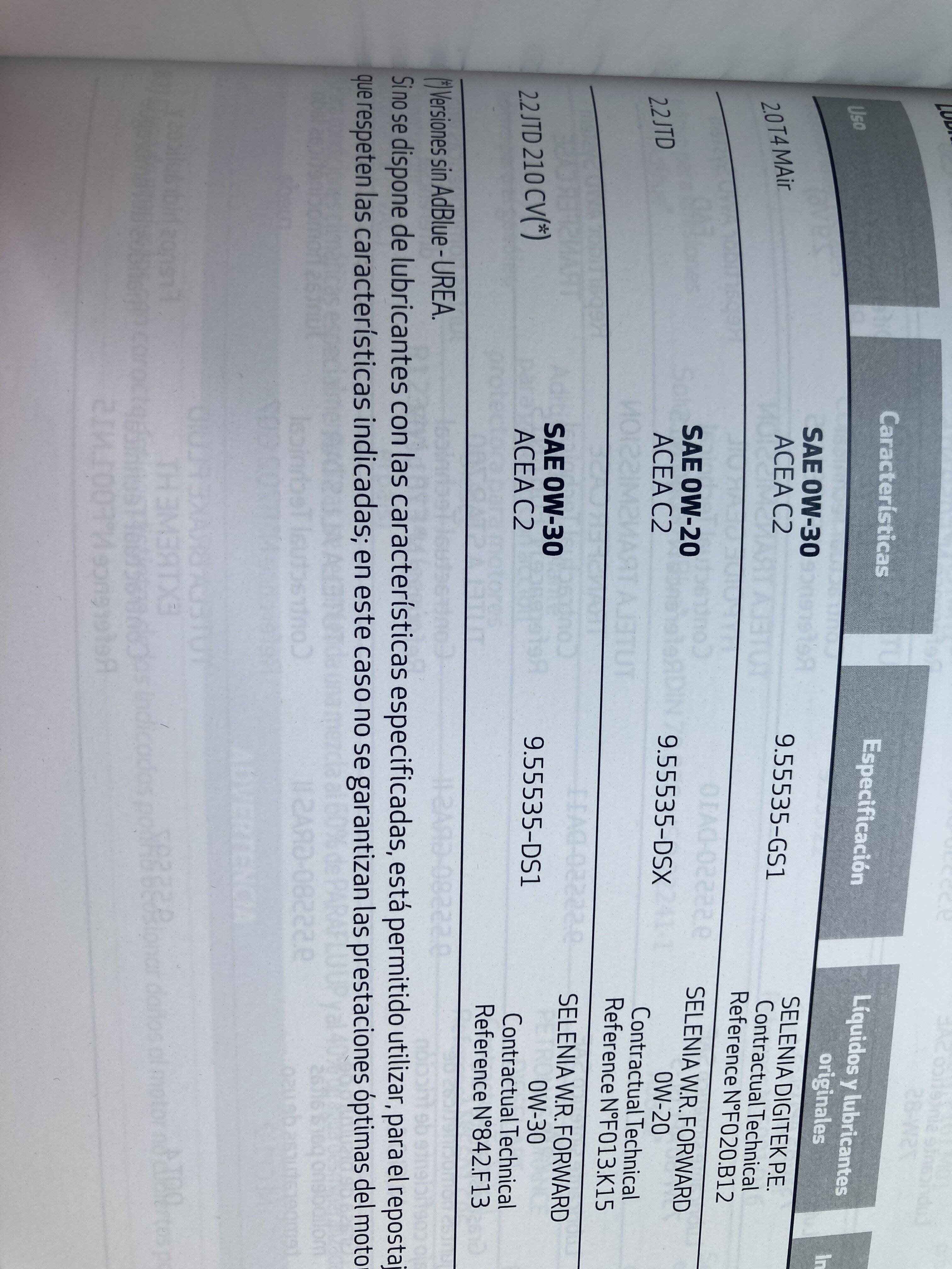

Tralasciando comunque la disputa, non sarà certo uno 0w30 a fare danni. Più grave è’ che una officina lo utilizzi, senza discuterne quantomeno con il cliente.
Non ne conosco i motivi specifici ma per la mia versione da manuale è indicato lo 0w30

Mi autocito. C’è un asterisco che dice versione senza adblue quindi da lum ci doveva andare lo 0w20.
Siccome cambio l’olio ogni 13-15 km al massimo può andar bene lo stesso ?

Danni non ne fai. La questione e’ la serietà dell’ officina. Dubito fortemente abbiano utilizzato il selenia. Ormai lo 0w30 è’ diventato il fusto buono per tutti i veicoli(prima c era il 15w40, poi 10w40, 5w40 e 5w30). Torna in officina e pretendi che mettino L’ olio da LUM, facendo il livello corretto. Dopo salutali per sempre
