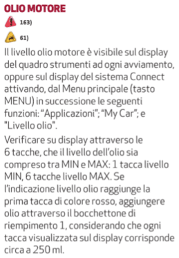

Ho acquistato da circa un mese una Stelvio 2.2 190 cv con Adblue , quando mi hanno consegnato l auto il rivenditore mi ha detto che è stato fatto olio e filtro , siccome non mi fido di nessuno , ho già ordinato 5 litri di Selenia 0 w 20 più il filtro , sul LUM c’è scritto 3,9 + 0,5 = 4,4 ma non sarebbe meglio mettere solo 4 litri e lasciare il livello leggermente inferiore al Max

Comunque se vi si scende la spia di superamento e l olio è da poco stato messo basta toglierne un po ma se su è alzata dopo più tempo io metterei olio nuovo perché troppo contaminato di gasolio

A me è successo circa 1 mese dopo il cambio olio che al momento dell’effettivo cambio segnava sul display una tacca in meno del massimo, dopo circa un mese il livello è salito al max . Sinceramente pensavo di farne aspirare un po’ per avere il livello a metà e vedere se risale perché così come me lo segnala adesso vedo solo il max .
Le coppe olio giulia stelvio sono molto piccole, meglio riempirle al massimo. proprio per limitare il danno da diluizione.
Bisogna controllare bene la capacità della coppa e completare il riempimento con incrementi di 100cc a motore rigorosamente caldo. L'ideale è arrivare appena all'accensione dell'ultima tacca, in questo modo prima dell'accensione del livello troppo alto sono disponibili almeno 150cc, più spesso 200cc.
Se si accende il superamento livello dopo aver fatto bene il livello olio l'unica strada è il cambio precoce olio. Mi è capitato di doverlo fare dopo 5000km e con un degrado di solo il 14%, ma se il rischio è un olio diluito meglio cambiare olio che poi cambiare motore.
