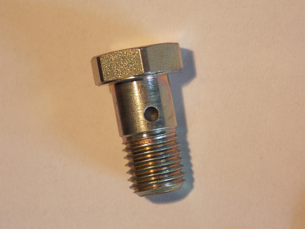

Ragazzi ho eseguito qualche settimana fa il tagliando sulla mia Giulietta 170CV Multiair cambiando candele, olio, filtro olio, filtro aria (BMC), filtro abitacolo, filtro turbina 71769773 + 2x guarnizioni 71769771 e filtro uniair 55238665. Credeteci o meno, se non avessi cambiato filtro turbina probabilmente sarei a piedi, era quasi completamente intasato di morchie!!!! Il prossimo tagliando l'ho impostato fra 10000 Km ed eseguirò anche prima del cambio olio la pulizia del circuito. Il filtro uniair invece era quasi perfettamente pulito.
DaveM posso chiederti se hai sostituito anche l'altro bocchettone o filtrino?
e' simile ma presenta il foro più largo
quello con il codice 71769772 ...
