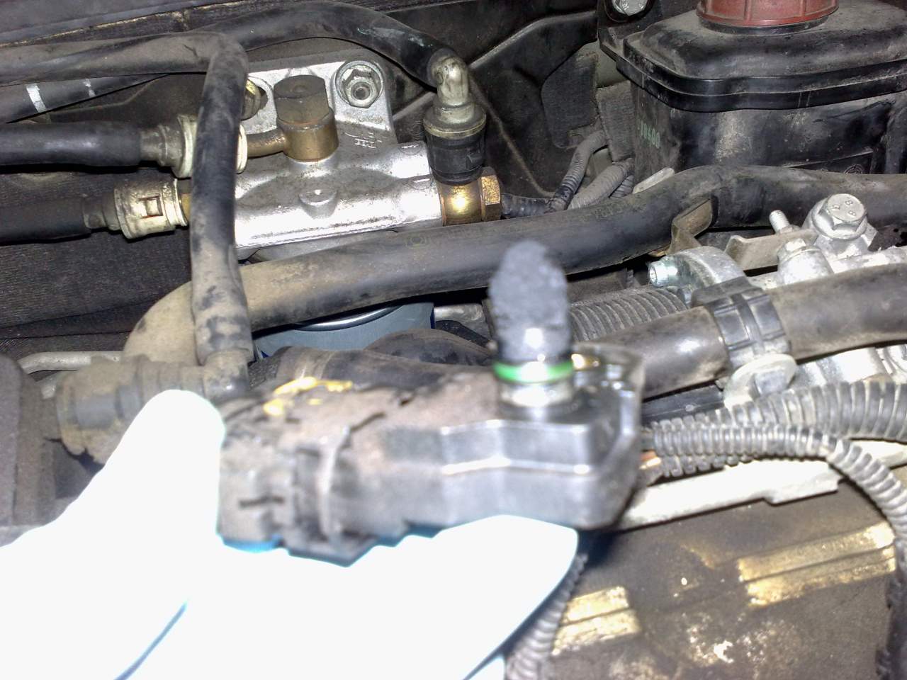

ciao, mi spiegheresti meglio sta chiazza d'olio gocciolante dal debimetro e cosa ti è successo...?
certamente,ti spiego,una mattina molto piovosa tornando a casa,a passo moderato non + di 70/80kmh,vedo da lontano la macchina di un mio amico così accelerò per raggiungerlo,tutto ok,sorpasso un camion,rientro in corsia e la macchina non va +!non sale oltre i 2500giri,non mi attacca il turbo ma nessuna spia motore!mi fermo,spengo la macchina e riaccendo,con la speranza che arrivi un nuovo impulso alla centralina e vada bene,ma niente!dopo circa un quarto d'ora che sto fermo a contrallare i tubi Ic,e funzionamento della westgate riparto sconsolatissimo,la macchina non và!tranne che per un solo secondo!torno a casa collego fiatecuscan,nessun errore,metto in moto e vado a fare un giro per controllare i valori,e la macchina va bene,tranne un taglio netto del turbo tra i 2.500giri e i 3.000!tiro un pò le somme,la valvola egr non poteva essere,l'avevo pulita da max 15 giorni(la macchina l'ho comprata a novembre con 188.000Km),i filtri erano tutti nuovi,sarà il sensore turbo!!lo cambio il giorno(60euro)ma niente!cosi mi decido a smontare il debimetro!e ho trovato la sorpresa,sporchissimo e unto,al punto di gocciolare!lo pulisco con M1,rimonto tutto e la macchina è una bomba!!!:eclipsee_Victoria:

020220121516.jpg comunque sia il sensore era in condizioni irreparabili,eccovi una foto!:WC:

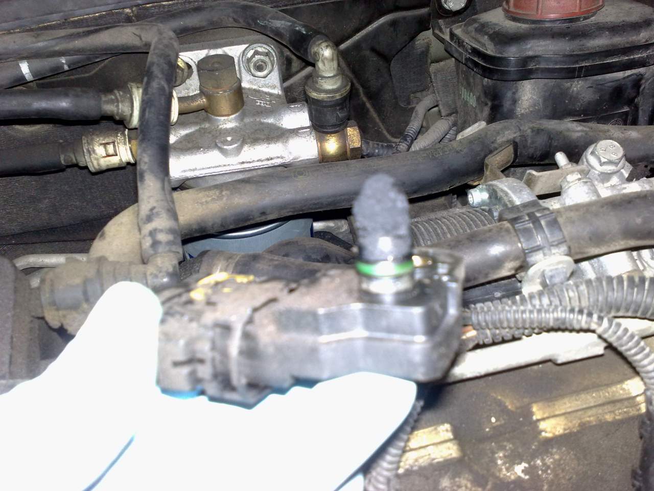

Visualizza allegato 87970 comunque sia il sensore era in condizioni irreparabili,eccovi una foto!:WC:
ma che è un pezzo di carbone...? :confused: ammazza com'è diventato :smiley_001:
wowwwwwwwww... grazie mille del chiarimento...
quindi erano semplici incrostazioni e trasudi che con il tempo si sono addensate ti facevano sballare il debimetro... semplicemente un fatto di manutenzione diciamo...
grazie mille del chiarimento e della spiegazione, gentilissimo :Bash:
