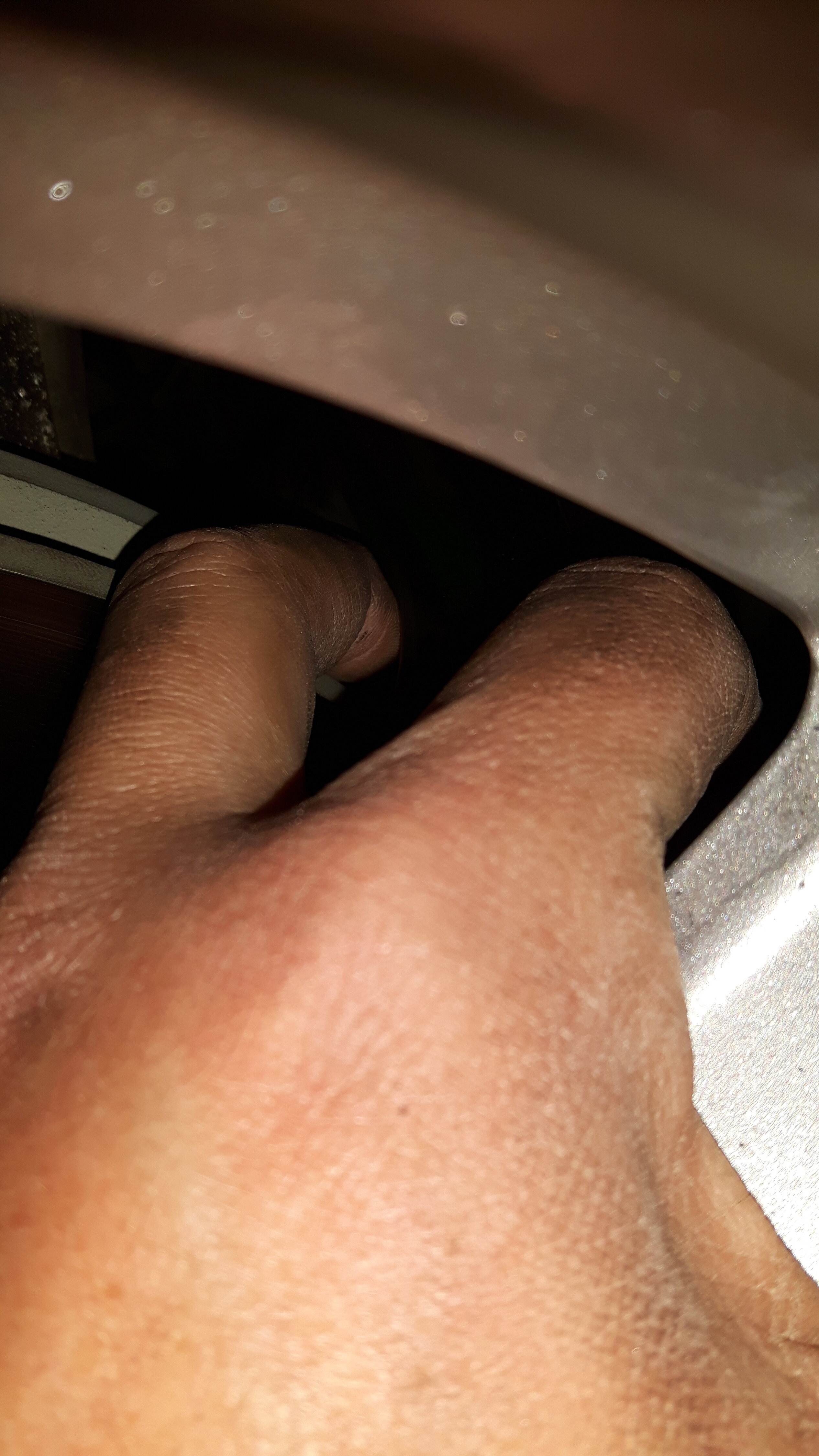

1) ha smontato 2 dischi freno diametro 330 mm ed ha installato pezzi da 305 mm, senza accorgersi della differenza;
2) non ha visto che le pinze lavorano "a vuoto" per 15 mm

Ho la fattura con il codice e per scrupolo ho verificato le dimensioni...in piu ho una foto con il mio dito che entra tra il disco e la pinza...il dito medio...
Reazioni: mefistofele
Allego

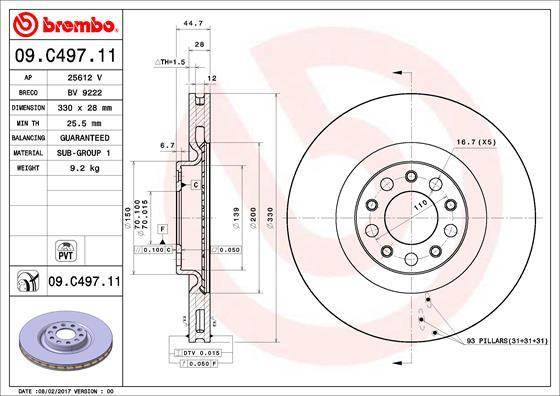

Ricapitolando, per la Q4 280 cv di Ciocia
queste sono le specifiche tecniche dei dischi anteriori di produzione Brembo

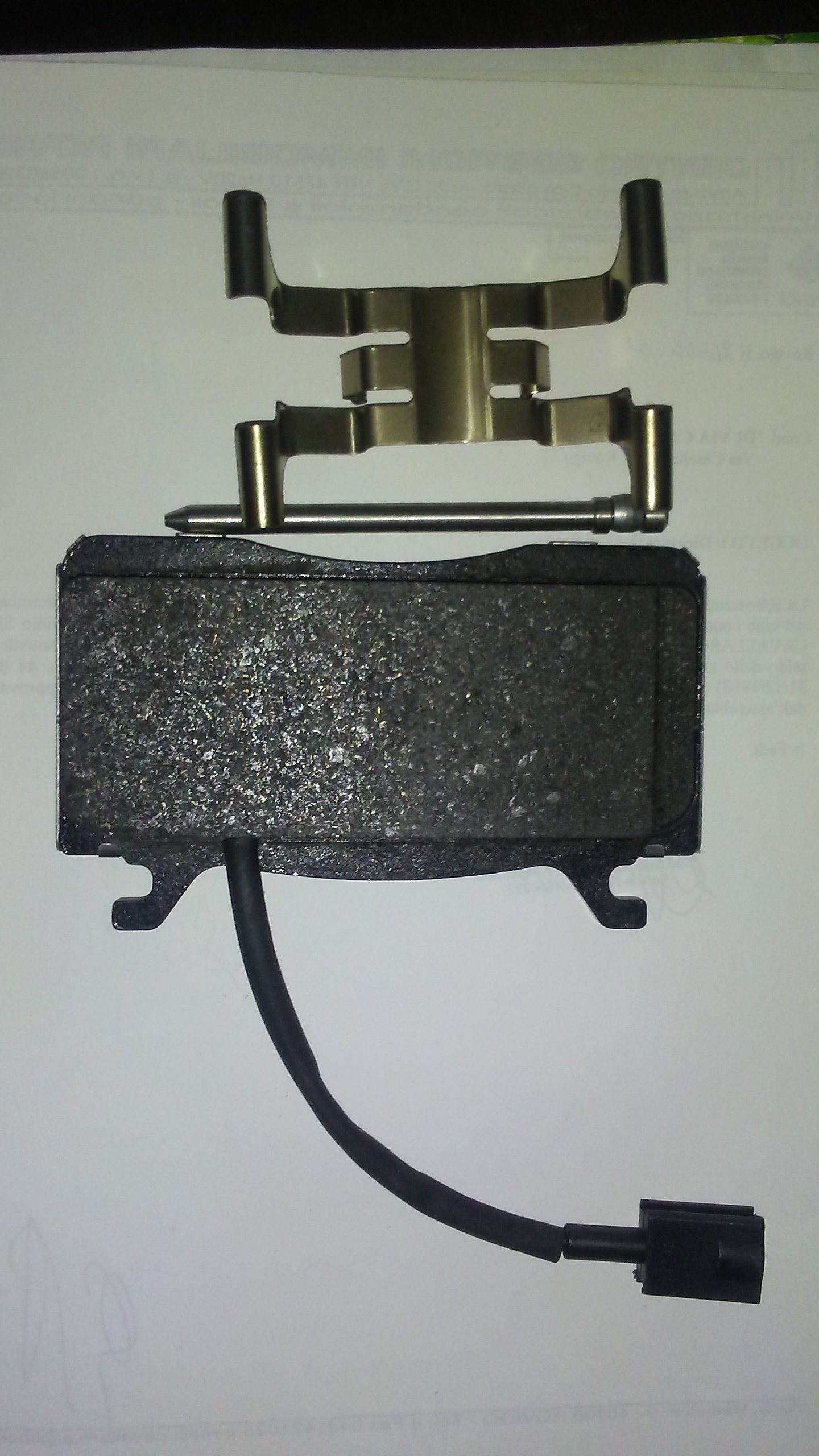

e questa una pastiglia originale AR cod. 77367677
Lunghezza (misurata approssimativamente da me) mm 131,7
altezza mm 78,7
spessore mm 16,2
Queste invece le misure (trovate sul sito tedesco che citavo prima) delle pastiglie anteriori dell'impianto "normale" (quelle idonee per i dischi da 305 mm) cod. 77368402
Lunghezza mm 116
altezza mm 78
spessore mm 16
Quindi sono decisamente...diverse (così come le pinze)
