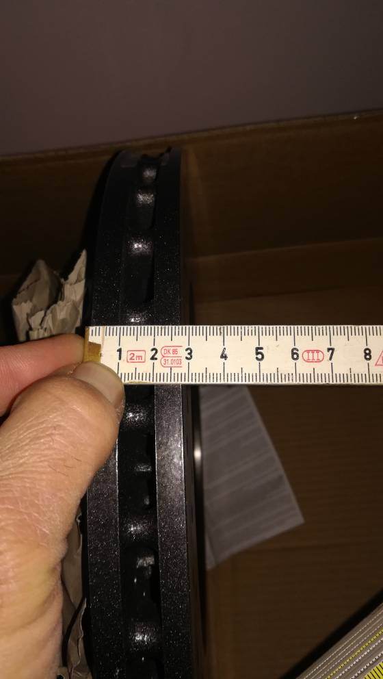

Usura anomalo dischi freni anteriori
Nella foto che hai allegato al messaggio n. 19 la distanza tra pinza e disco ant sembrerebbe uguale a quella sulla mia
Adesso lo spazio vuoto è maggiore?
sembrerebbe di si cmq domani per sicurezza prendo le misure!
prendi un. metro e misura lo spessore… meglio ancora un calibro..
che poi cmq la misura dello spessore non cambia sia che il disco sia da 305 che da 330
Ci passa un dito signori!!!!
sembrerebbe un disco freno da 305 mm, con pinza "maggiorata" (=per 330 mm)
lo spessore non cambia, ant. 28 mm sia per dischi da 305 che da 330 mm
spessore post. 22 mm sia per dischi diametro 292 che 320 mm
Reazioni: ziopalm
Allora eccomi confermo che il disco montato é da 305 e non da 330! Preciso che l'impianto é quello maggiorato che ha il posteriore da 320...
