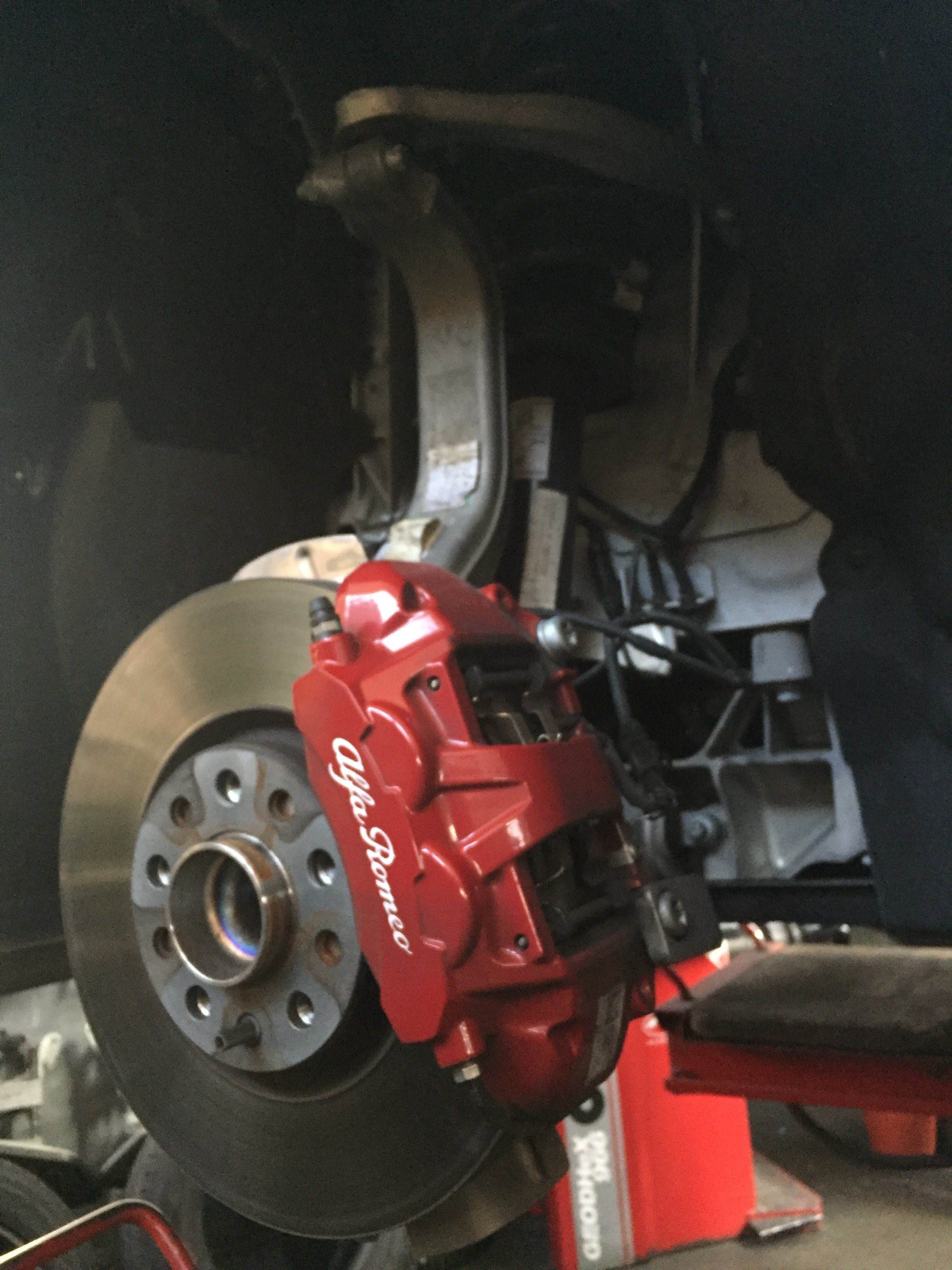

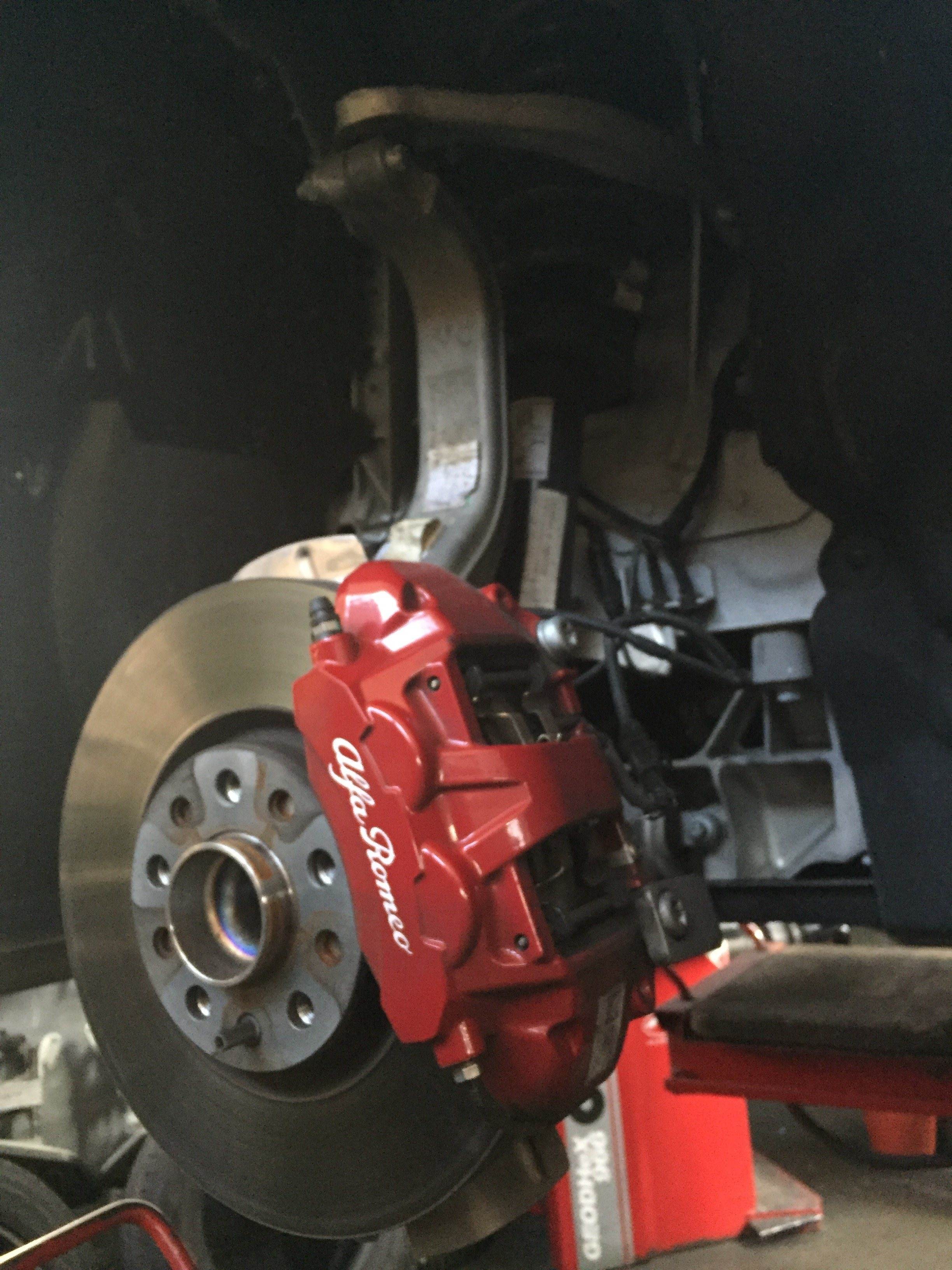

se hai le pinze anteriori "normali" (= idonee per il disco freno mm 305) non puoi installare i dischi maggiorati
agevolo il raffronto:
foto (presa da internet) pinza freno ant. normale (anche se rossa) per disco 305 mm

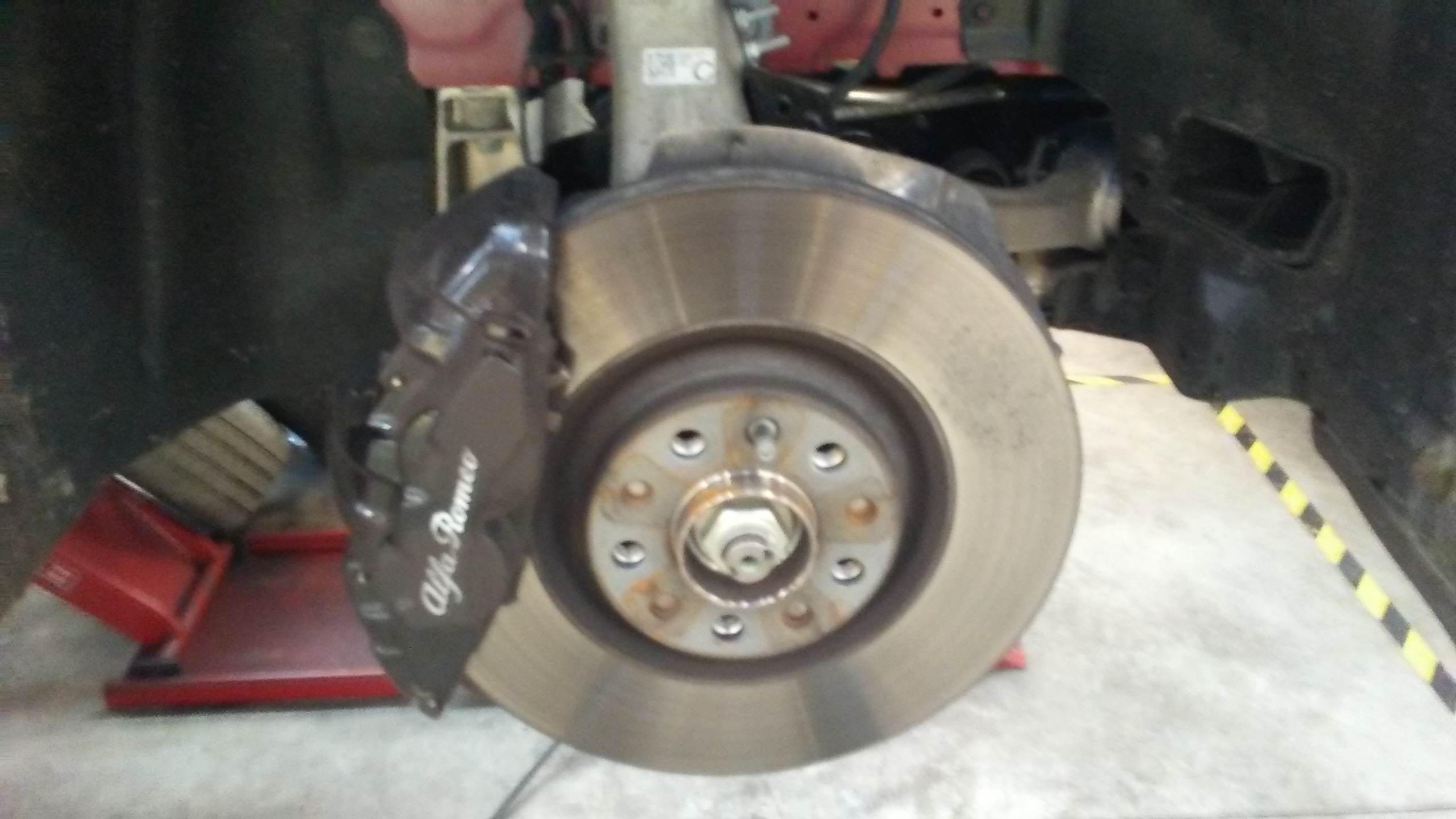

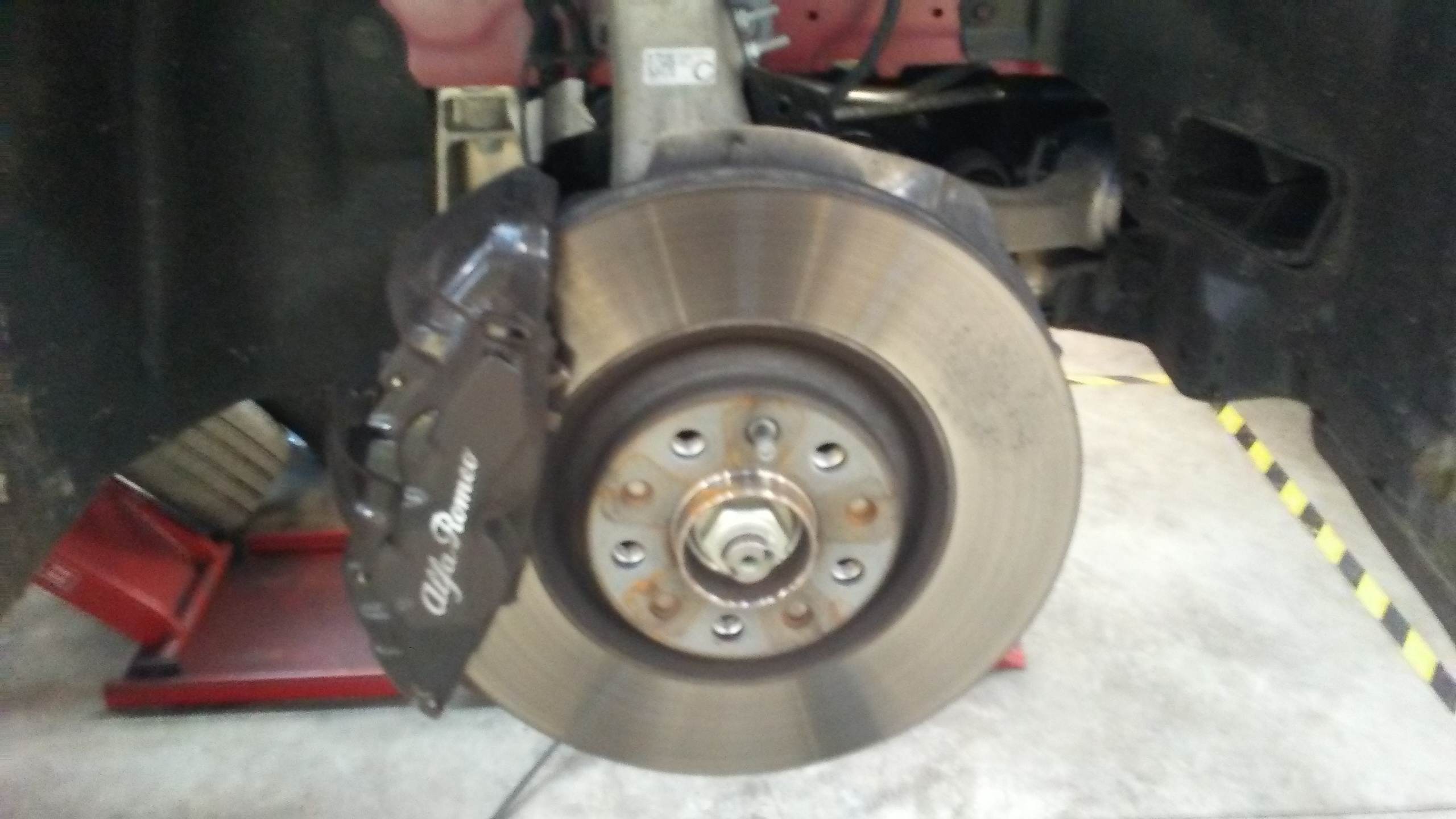

foto della mia 210 cv Q4 con pinza anteriore nera (di serie) per dischi mm 330 (maggiorati)
