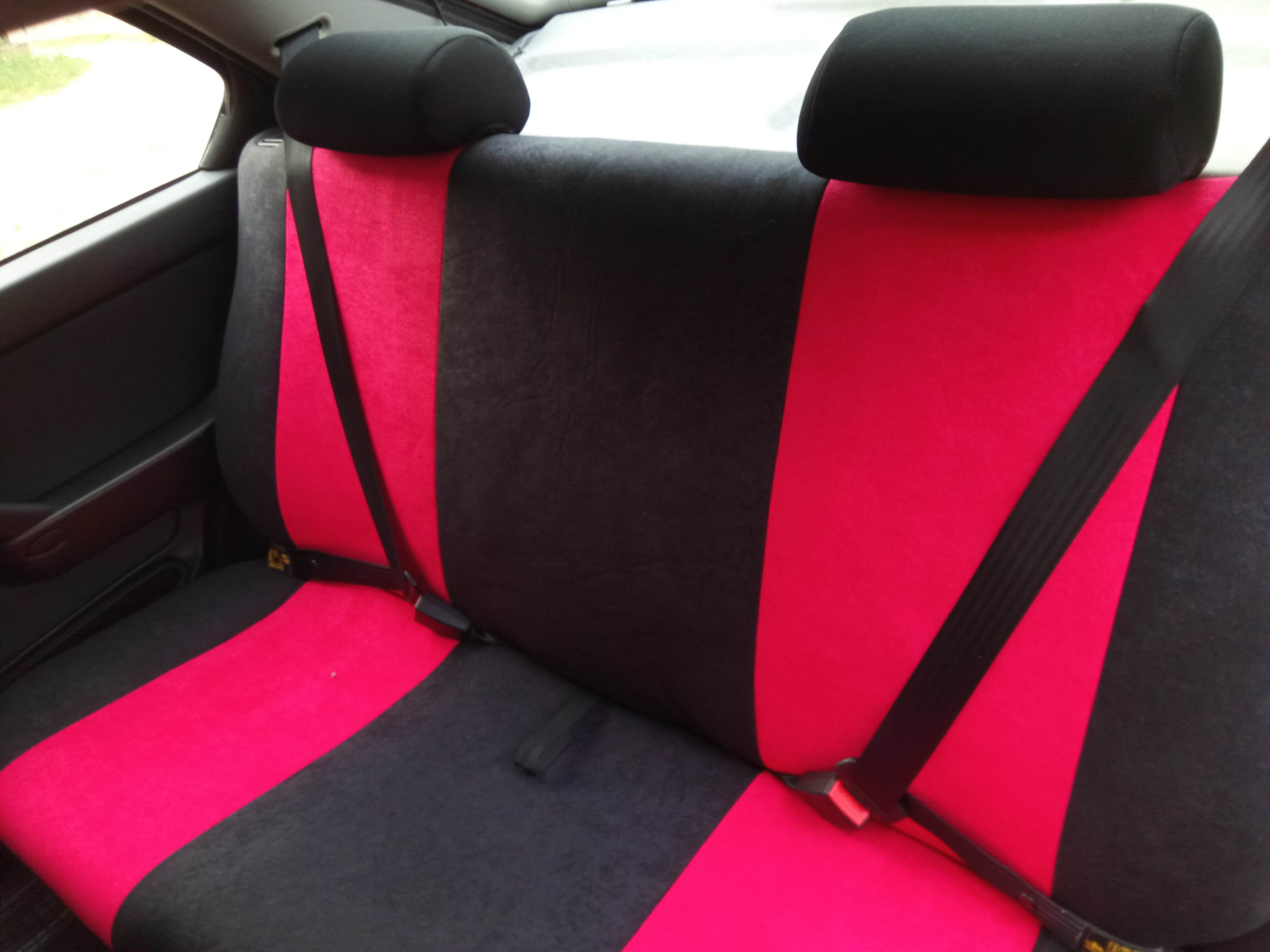

Per il resto oggi avevo parenti a casa quindi ci ho lavorato solo
un paio d'ore questo pomeriggio per rimontare i freni e sono poi
riuscito a farmi un bel taglio montando i coprisedili posteriori ,
il piano inferiore nella parte sottostante ha lamiere con spigoli
decisamente taglienti , comunque calzano bene
Domani comincio il lavoro nel pomeriggio , al mattino vedo se riesco
a montare anche anche gli anteriori
